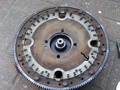

<p dir="auto">чем закончилось то? у меня такая же беда вдруг перестал обороты набирать чих пых дым из выхлопа. поизучал темки снял дпкв потёртый снял крышку одного зуба  на паре нет.вопрос дпкв пару должен видеть или одного достаточно.не знаю куда ещё кинуться снимать шайбу наваривать зуб зимой хоть и гараж есть то ещё удовольствие.</p>
<p dir="auto">А никак не закончилось, уже второй владелец с ней воюет, победить не может.</p>
<p dir="auto">Где  второй? Пусть делится мыслями.</p>
<p dir="auto">Меня такая же хрень настигла, но у меня БОШ...там зубцов ващпе нет (гребенки стоят и они не отламываются...скорее датчику нос снесут к ипеням)</p>
<p dir="auto">перекинул  ДПКВ - не помогло, машин не прет, будто в вату упирается и ощущение, что половина горшков не работает, но есть подозрение на проводку к ВЕСМ, полезу туда в выходные...ипучие желтые фишки перетрахивать, тем более что супруга сегодян пыталась на Пегасе за киндером до школы мотнуться...завела, почуяла запашок подплавляющейся проводки из под пассажирского кресла и...пошла пешкарусом.</p>
<p dir="auto">Подводя итоги: НЕ ФАКТ что проблема в маховие или ДПКВ. Проводка к бензомозгу тоже может подкинуть сурприз...а что еще это может быть? ну так...на всякий.</p>
<p dir="auto">датчик температуры ОЖ может? вроде как может...</p>
<p dir="auto">Лямбда помершая может? - тоже может...</p>
<p dir="auto">не люблю сырую погоду...Пегас (сцуко) старенький...на сырость очень часто хандрить начинает.</p>
<p dir="auto">то ревматизм, то артрит, то еще какой радикулит...а то и целый геморрой у него от сырости возникает</p>
<p dir="auto">так то вот...</p>
