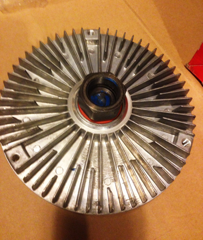

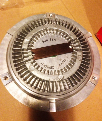

<?xml version="1.0" encoding="UTF-8"?><rss xmlns:dc="http://purl.org/dc/elements/1.1/" xmlns:content="http://purl.org/rss/1.0/modules/content/" xmlns:atom="http://www.w3.org/2005/Atom" version="2.0"><channel><title><![CDATA[Муфта вентилятора радиатора + крыльчатка от BMW.]]></title><description><![CDATA[<p dir="auto">В этом году, в первой затяжной пробке при почти летней температуре на улице, моя вискомуфта не прихватила. Цена оригинала как винт на Сикорского!!!...а заменителей каталог вообще никаких не дает. Полез к BMW-шникам. Хотел взять конечно Behr-Hella - это производитель оригинала для BMW, но его нужно было ждать, а это для меня был не вариант. Заехал в ближайший магазин и подобрал по параметрам из наличия.   Производитель средненький, но два знакомых, покупавших такие муфты не жалуются уже лет по пять.</p>

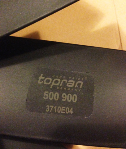

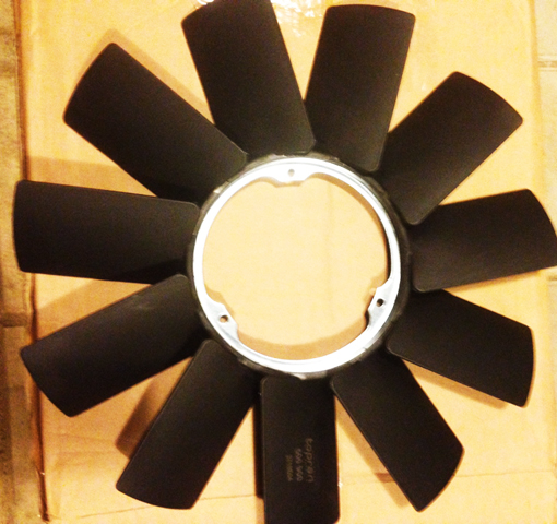

<p dir="auto">Крыльчатку пришлось брать тоже новую, родная по креплениям не подходит.</p>

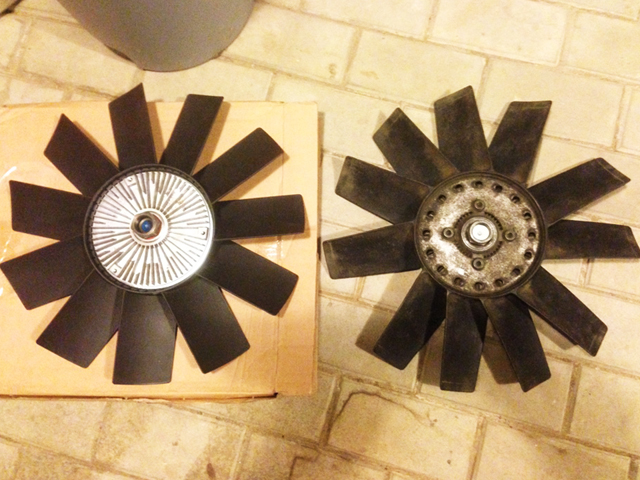

]]></description><link>https://jlrforum.ru/post/30867</link><guid isPermaLink="true">https://jlrforum.ru/post/30867</guid><dc:creator><![CDATA[Юрий Везунчик]]></dc:creator><pubDate>Fri, 12 May 2017 18:06:00 GMT</pubDate></item><item><title><![CDATA[Reply to Муфта вентилятора радиатора + крыльчатка от BMW. on Thu, 11 May 2017 21:39:00 GMT]]></title><description><![CDATA[<p dir="auto">Забыл написать. Муфта и крыльчатка от разных моделей БМВ. Не перепутайте сторону загиба лопастей (внимание на последнее фото!). Скручивать нужно как на фото!...Теперь о производителе. Те запчасти Hans Pries под торговой маркой Topran, которые производятся в Китае имеют артикул с окончанием ...755 либо ...756. Если будете брать другую муфту этой фирмы и рожденную в Китае, то обязательно берите с окончанием ...755 - это качество максимально приближено к оригиналу, а вот ...756 - средний класс заменителя.</p>
