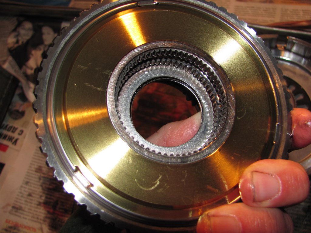

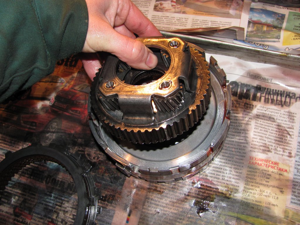

]]></description><link>https://jlrforum.ru/post/30850</link><guid isPermaLink="true">https://jlrforum.ru/post/30850</guid><dc:creator><![CDATA[zheka-91]]></dc:creator><pubDate>Mon, 15 May 2017 04:50:00 GMT</pubDate></item><item><title><![CDATA[Reply to АКПП не едет с D on Sun, 14 May 2017 19:03:00 GMT]]></title><description><![CDATA[<p dir="auto">Огонка первой передачи совмещена с планетарным редуктором - № 825 на схеме.</p>
<p dir="auto"><img src="/assets/uploads/imported_images/AKPP/i-406865.jpg" alt="" class=" img-fluid img-markdown" /></p>
<p dir="auto"><img src="/assets/uploads/imported_images/AKPP/i-406866.jpg" alt="" class=" img-fluid img-markdown" /></p>
