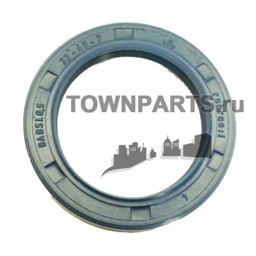

]]></description><link>https://jlrforum.ru/post/30347</link><guid isPermaLink="true">https://jlrforum.ru/post/30347</guid><dc:creator><![CDATA[Юрий Везунчик]]></dc:creator><pubDate>Thu, 20 Apr 2017 15:31:00 GMT</pubDate></item><item><title><![CDATA[Reply to Рулевой редуктор on Thu, 20 Apr 2017 11:36:00 GMT]]></title><description><![CDATA[<p dir="auto">Тема была по сальнику( читаем пост №8 на нашем запасном аэродроме,жив ещё курилка   <img src="https://jlrforum.ru/assets/plugins/nodebb-plugin-emoji/emoji/android/1f389.png?v=f1ed3d8febd" class="not-responsive emoji emoji-android emoji--tada" style="height:23px;width:auto;vertical-align:middle" title="🎉" alt="🎉" />  <a href="http://lrmaster.ucoz.ru/forum/31-6-1" target="_blank" rel="noopener noreferrer nofollow ugc">ССЫЛКА</a>    )..размеры тоже были..но скорее всего на рыжем,а он умер..ссылки никуда не ведут...так как давно это было..в те времена когда столкнулся с этой мудатой и получил только контузию и шрам на лбу...а сальник так и не сменил в итоге..так как снять сошку так и не получилось))))</p>
<p dir="auto">Так же после покатушек на гремячем,сальник стал капать...в итоге сделал ковырялку..поддевалку..и каким то хреном поддев край сальника..поковырял там..грязь немного вытекла с масло и потом капать перестало масло..но потело..</p>
<p dir="auto">Аналог есть на евро камазе..называется сальник в  ТНВД где то на еврокамаз...НО во всех магазинах где я его спрашивал..на меня смотрели как на идиота...а потом извинялись..когда смотрели в каталоги..да он есть..но его нет ни в одном магазине...но можно заказать...</p>
<p dir="auto">32х45х7 мм  вроде оно..но не уверен...бумажку с размером выкинул реально несколько дней назад))))</p>
<p dir="auto">Пы.Сы..На Диско3-4(могу путать,может на 1-2) пегасянские редуктора ставят..так как считают их вечными..а родные летят достаточно часто..кто не верит,идите в яндекс,он вам всё покажет...  B)</p>
<p dir="auto">Ссылка на аналоги  камазовские  <a href="https://www.yandex.ru/yandsearch?text=%d1%81%d0%b0%d0%bb%d1%8c%d0%bd%d0%b8%d0%ba%2032%2045%207%20%d1%82%d0%bd%d0%b2%d0%b4%20%d0%ba%d0%b0%d0%bc%d0%b0%d0%b7%20332-1121066-10&amp;lr=213&amp;clid=9582" target="_blank" rel="noopener noreferrer nofollow ugc">ССЫЛКА</a></p>
<p dir="auto">Не гарантирую,но вроде фотка именно пегасянского сальника гура</p>
<p dir="auto"><img src="/assets/uploads/imported_images/487/salnikgurP38STC3575.jpg" alt="" class=" img-fluid img-markdown" /></p>
