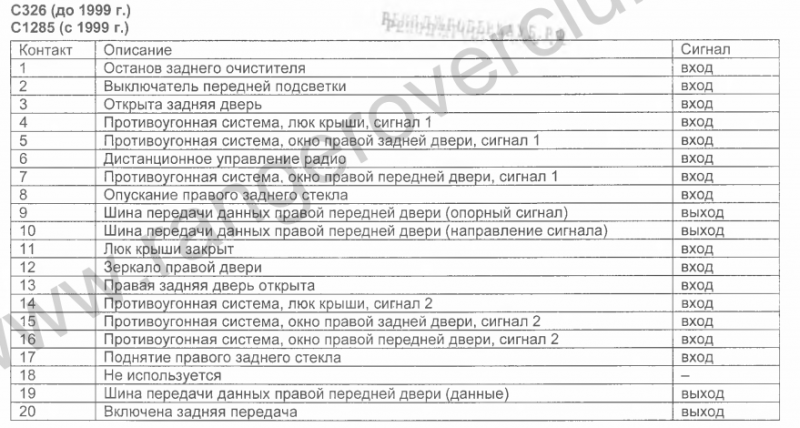

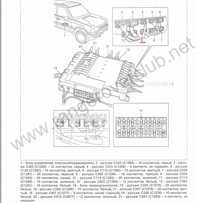

<p dir="auto">разъем на весме</p>
]]></description><link>https://jlrforum.ru/post/30320</link><guid isPermaLink="true">https://jlrforum.ru/post/30320</guid><dc:creator><![CDATA[psg_]]></dc:creator><pubDate>Wed, 19 Apr 2017 08:48:00 GMT</pubDate></item><item><title><![CDATA[Reply to Висит сообщение - Пассажирская дверь открыта . Неисправность найдена. on Wed, 19 Apr 2017 08:41:00 GMT]]></title><description><![CDATA[<blockquote>

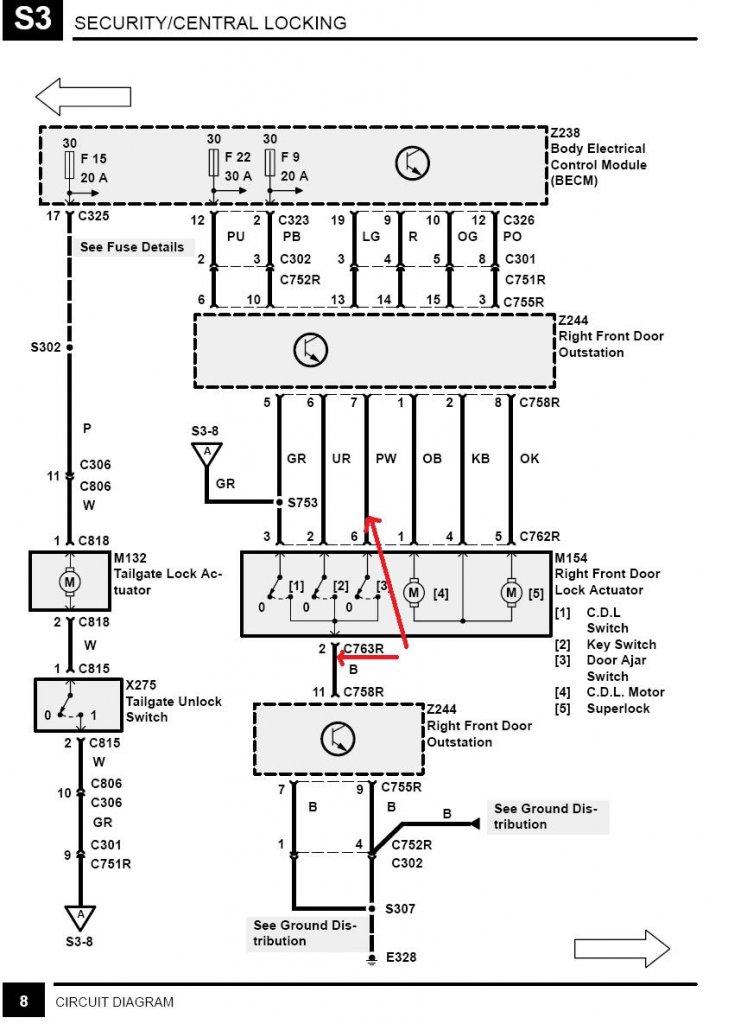

<p dir="auto"><strong><a class="plugin-mentions-user plugin-mentions-a" href="/user/sasharr2" aria-label="Profile: sashaRR2">@<bdi>sashaRR2</bdi></a> said:</strong><br />
Чёрный звонится.</p>
<p dir="auto">ну, раз массы на местах, провода замыкаешь, блок подкидывал, то смотри дальше разъемы до весма</p>
]]></description><link>https://jlrforum.ru/post/30319</link><guid isPermaLink="true">https://jlrforum.ru/post/30319</guid><dc:creator><![CDATA[psg_]]></dc:creator><pubDate>Wed, 19 Apr 2017 08:41:00 GMT</pubDate></item><item><title><![CDATA[Reply to Висит сообщение - Пассажирская дверь открыта . Неисправность найдена. on Wed, 19 Apr 2017 08:35:00 GMT]]></title><description><![CDATA[<p dir="auto">Чёрный звонится.</p>
Перемкнул &lt;a href="<a href="https://jlrforum.ru/forum/barakholka-prodazha-zapchastej">https://jlrforum.ru/forum/barakholka-prodazha-zapchastej</a>"&gt;провода&lt;/a&gt; фиалетовый с белой пооосой и чёрный. Без результатно. На фиалетовом плюс 4 вольта. Куда дальше копать?</p>
<p dir="auto">а черный на массу звонится при всех подключениях?</p>
]]></description><link>https://jlrforum.ru/post/30317</link><guid isPermaLink="true">https://jlrforum.ru/post/30317</guid><dc:creator><![CDATA[psg_]]></dc:creator><pubDate>Wed, 19 Apr 2017 08:02:00 GMT</pubDate></item><item><title><![CDATA[Reply to Висит сообщение - Пассажирская дверь открыта . Неисправность найдена. on Wed, 19 Apr 2017 06:59:00 GMT]]></title><description><![CDATA[<p dir="auto">Перемкнул провода фиалетовый с белой пооосой и чёрный. Без результатно. На фиалетовом плюс 4 вольта. Куда дальше копать?</p>
]]></description><link>https://jlrforum.ru/post/30316</link><guid isPermaLink="true">https://jlrforum.ru/post/30316</guid><dc:creator><![CDATA[sashaRR2]]></dc:creator><pubDate>Wed, 19 Apr 2017 06:59:00 GMT</pubDate></item><item><title><![CDATA[Reply to Висит сообщение - Пассажирская дверь открыта . Неисправность найдена. on Wed, 19 Apr 2017 06:22:00 GMT]]></title><description><![CDATA[<blockquote>
Это с блока &lt;a href="<a href="https://jlrforum.ru/forum/barakholka-prodazha-zapchastej">https://jlrforum.ru/forum/barakholka-prodazha-zapchastej</a>"&gt;провода&lt;/a&gt; или с замка? Просто в схемах вообще ноль я.</p>
<p dir="auto">м154 - замок двери - фиолетовый с белой полосой и черный - когда дверь закрыта замкнуты</p>
]]></description><link>https://jlrforum.ru/post/30315</link><guid isPermaLink="true">https://jlrforum.ru/post/30315</guid><dc:creator><![CDATA[psg_]]></dc:creator><pubDate>Wed, 19 Apr 2017 06:22:00 GMT</pubDate></item><item><title><![CDATA[Reply to Висит сообщение - Пассажирская дверь открыта . Неисправность найдена. on Wed, 19 Apr 2017 04:53:00 GMT]]></title><description><![CDATA[<p dir="auto">Это с блока провода или с замка? Просто в схемах вообще ноль я.</p>
