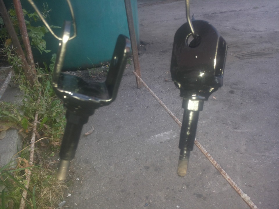

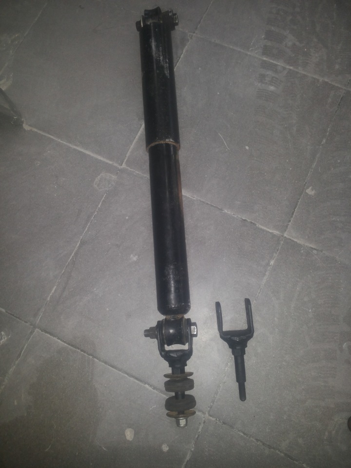

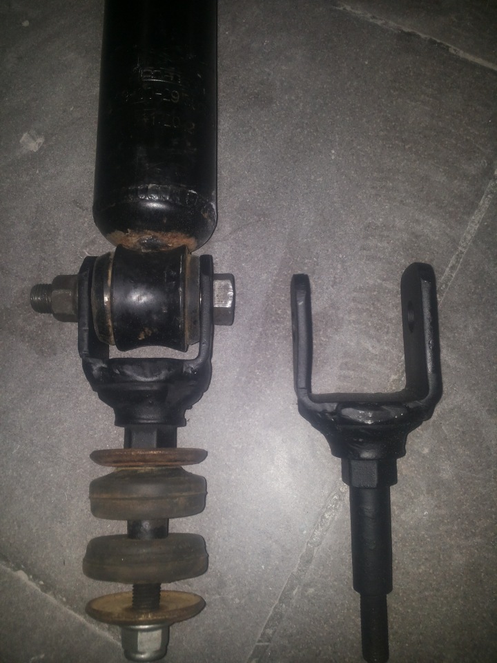

<p dir="auto">а вот мне кажется резинки в аморте разгрузятся за счет родных пегасовских, но спорить не буду, посмотрим, время покажет</p>
<p dir="auto">болт то приварить недолго,</p>

<p dir="auto">вместо резинок ставь шайбы толщиной миллиметров восемь...</p>

<p dir="auto">Всем мира и добра</p>
<p dir="auto"><a href="http://radikal.ru/" target="_blank" rel="noopener noreferrer nofollow ugc"><img src="/assets/uploads/imported_images/c6/b06317d415bd.jpg" alt="" class=" img-fluid img-markdown" /></a></p>
<p dir="auto"><a href="http://radikal.ru/" target="_blank" rel="noopener noreferrer nofollow ugc"><img src="/assets/uploads/imported_images/bd/fa3128f76e83.jpg" alt="" class=" img-fluid img-markdown" /></a></p>
<p dir="auto"><a href="http://radikal.ru/" target="_blank" rel="noopener noreferrer nofollow ugc"><img src="/assets/uploads/imported_images/08/2774197072bc.jpg" alt="" class=" img-fluid img-markdown" /></a></p>
]]></description><link>https://jlrforum.ru/post/30292</link><guid isPermaLink="true">https://jlrforum.ru/post/30292</guid><dc:creator><![CDATA[Tarella]]></dc:creator><pubDate>Tue, 26 Sep 2017 18:43:00 GMT</pubDate></item><item><title><![CDATA[Reply to Амортизаторы on Tue, 18 Apr 2017 19:56:00 GMT]]></title><description><![CDATA[<p dir="auto">вот еще каталог</p>

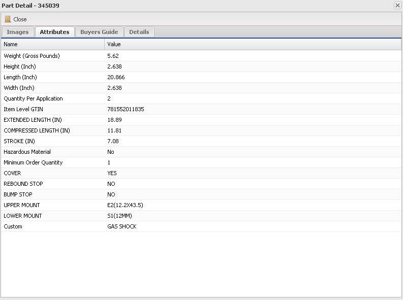

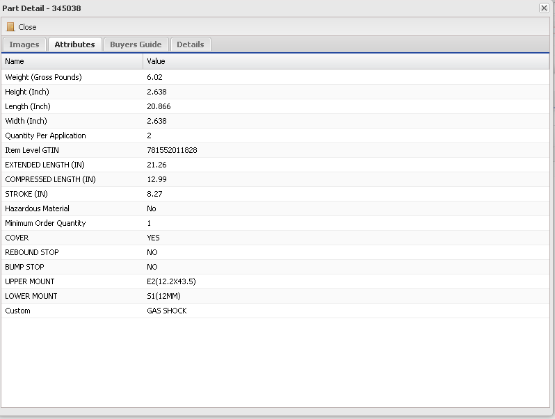

<p dir="auto">европейские номера аммортов - 445042 перед и 445043 зад</p>
]]></description><link>https://jlrforum.ru/post/30291</link><guid isPermaLink="true">https://jlrforum.ru/post/30291</guid><dc:creator><![CDATA[psg_]]></dc:creator><pubDate>Tue, 18 Apr 2017 19:56:00 GMT</pubDate></item><item><title><![CDATA[Reply to Амортизаторы on Tue, 18 Apr 2017 19:53:00 GMT]]></title><description><![CDATA[<p dir="auto">ах да, вдруг нападет лень или еще какие непреодолимые обстоятельства вот <a href="http://showmetheparts.com/kyb/" target="_blank" rel="noopener noreferrer nofollow ugc">ссылка</a></p>
]]></description><link>https://jlrforum.ru/post/30290</link><guid isPermaLink="true">https://jlrforum.ru/post/30290</guid><dc:creator><![CDATA[psg_]]></dc:creator><pubDate>Tue, 18 Apr 2017 19:53:00 GMT</pubDate></item><item><title><![CDATA[Reply to Амортизаторы on Tue, 18 Apr 2017 19:49:00 GMT]]></title><description><![CDATA[<p dir="auto">по американскому каталогу каябы - соответственно размеры все по их СИ</p>
