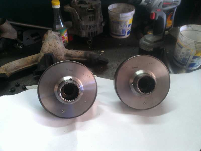

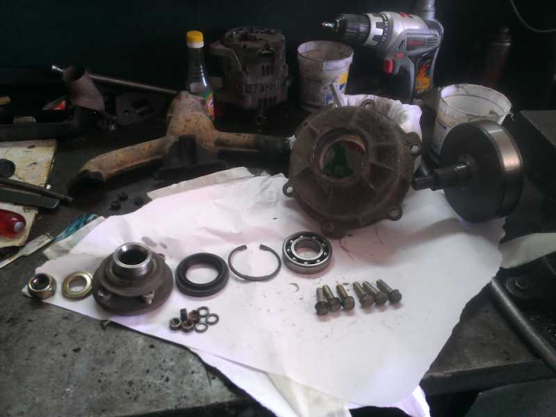

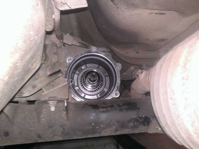

<p dir="auto"><strong><a class="plugin-mentions-user plugin-mentions-a" href="/user/elannale" aria-label="Profile: elannale">@<bdi>elannale</bdi></a> said:</strong><br />
Вискомуфта раздатки заклинившая, по этому и кидает. Менять надо.</p>
<p dir="auto">проверить - поднять колесо переднее и пытаться крутить? если крутиться -то что? или если не крутиться - то что?</p>
]]></description><link>https://jlrforum.ru/post/9248</link><guid isPermaLink="true">https://jlrforum.ru/post/9248</guid><dc:creator><![CDATA[demidroll]]></dc:creator><pubDate>Tue, 19 Jul 2016 22:59:00 GMT</pubDate></item><item><title><![CDATA[Reply to Кидание в колее on Tue, 19 Jul 2016 13:31:00 GMT]]></title><description><![CDATA[<p dir="auto">Я езжу без переднего кардана,а машина плавает по дороге.У меня размер 265/70/16.Резина Данлоп Грандтрек АТ3.Думаю из-за колёс.</p>
]]></description><link>https://jlrforum.ru/post/9247</link><guid isPermaLink="true">https://jlrforum.ru/post/9247</guid><dc:creator><![CDATA[alex1967]]></dc:creator><pubDate>Tue, 19 Jul 2016 13:31:00 GMT</pubDate></item><item><title><![CDATA[Reply to Кидание в колее on Tue, 19 Jul 2016 13:29:00 GMT]]></title><description><![CDATA[<blockquote>
<p dir="auto">Тут где-то есть тема с ремонтом. Процедура с виду несложная.</p>
