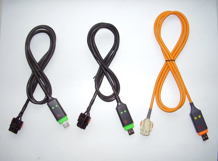

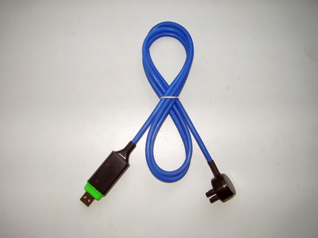

<p dir="auto">Диагностический кабель 14 CUX:</p>
<p dir="auto"><img src="/assets/uploads/imported_images/493/002.diagn.kab..jpg" alt="" class=" img-fluid img-markdown" /></p>
<p dir="auto">Кабель собран на оригинальном чипе FT232RL производства FTDI, это гарантирует, что при первом и последующих подключениях не произойдёт блокировка от производителя, как «незарегистрированного оборудования» (фальсификата).</p>
<p dir="auto">Все необходимые операции с чипом по адаптации к работе с 14CUX произведены, изделие полностью готово к работе.</p>
<p dir="auto">Работоспособность каждого кабеля тестируется как виртуально, так и в реальных условиях.</p>

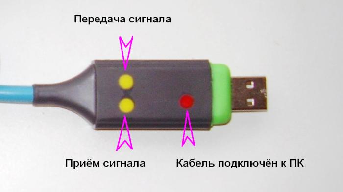

<p dir="auto">Для удобства работы на корпусе конвертера имеется световая LED-индикация, отражающая работу устройства:</p>
<p dir="auto"><img src="/assets/uploads/imported_images/493/003.ledindikacia.jpg" alt="" class=" img-fluid img-markdown" /></p>
<p dir="auto">Алгоритм работы световой индикации – вставляем USB разъём кабеля в ПК, загорается красный светодиод и пару раз мигают жёлтые, это говорит о готовности к работе, запускаем диагностическую программу, происходит передача и приём данных, начинают мигать жёлтые светодиоды.</p>
<p dir="auto">Если мигает только один «верхний» светодиод, а «нижний» нет, это «говорит» о плохом контакте кабель-разъём автомобиля, проверьте соединение, либо о наличии обрыва в проводах, идущих от «бензомозга» к диагностическому разъёму автомобиля.</p>
<p dir="auto">Конфигурации разъёмов автомобиля и кабеля выполнены таким образом, что возможность ошибки подключения сведена к 0.</p>
<p dir="auto">После отправки/передачи кабеля высылаю по e-mail необходимые файлы и подробные иллюстрированные инструкции по настройки кабеля для работы с программой диагностики RoverGauge на Вашем ПК</p>

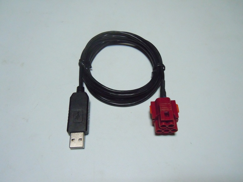

<p dir="auto">В общем, одна из вариаций диагностического кабеля 14CUX:</p>
<p dir="auto"><img src="/assets/uploads/imported_images/493/099.nov.kab..jpg" alt="" class=" img-fluid img-markdown" /></p>

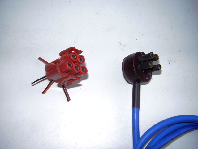

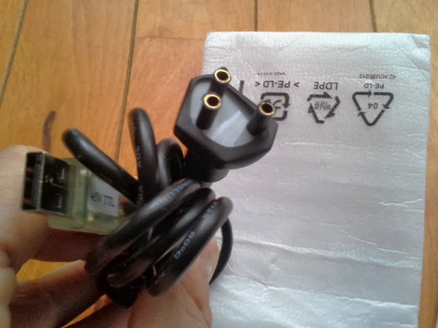

<p dir="auto">Не мудрствуя лукаво, решил пойти по «китайскому пути развития» - скопировать с уже существующих аналогов, выбор тут не большой, разве что, кабель, предлагаемый на Ебее:</p>
<p dir="auto"><img src="/assets/uploads/imported_images/493/001.Angl.kabel.jpg" alt="" class=" img-fluid img-markdown" /></p>
<p dir="auto">Сделано, конечно, несколько «топорно», но как прототип подойдёт.</p>
<p dir="auto">После экспериментов с формами будущего разъёма, выбрал для себя такой, как наиболее технологичный для меня:</p>
<p dir="auto"><img src="/assets/uploads/imported_images/493/001.nov.razem.jpg" alt="" class=" img-fluid img-markdown" /></p>

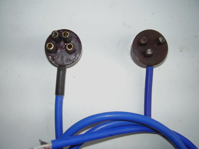

<p dir="auto">Наверняка возникнет вопрос – «Почему у разъёма 4-ре контакта?».</p>

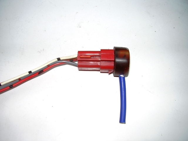

<p dir="auto">Вначале у прототипа было 3-ри «ножки»:</p>
<p dir="auto"><img src="/assets/uploads/imported_images/493/002.tazn.chtek..jpg" alt="" class=" img-fluid img-markdown" /></p>

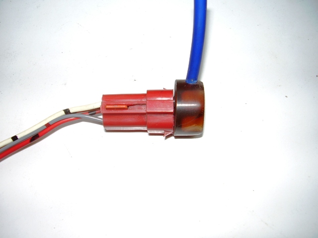

<p dir="auto">В процессе экспериментов выявлено, что конфигурация диагностического разъёма автомобиля позволяет вставить разъём кабеля с 3-мя «ножками» в 2-х положениях:</p>
<p dir="auto"><img src="/assets/uploads/imported_images/493/003.polog.razem1.jpg" alt="" class=" img-fluid img-markdown" /></p>
<p dir="auto"><img src="/assets/uploads/imported_images/493/004.polog.razem2.jpg" alt="" class=" img-fluid img-markdown" /></p>
<p dir="auto">Скорее всего, при ошибки подключения, ни чего страшного не произойдёт, но диагностика работать, естественно не будет. Благодаря этому и появился 4-й контакт, который исключает ошибки подключения кабеля к автомобилю.</p>

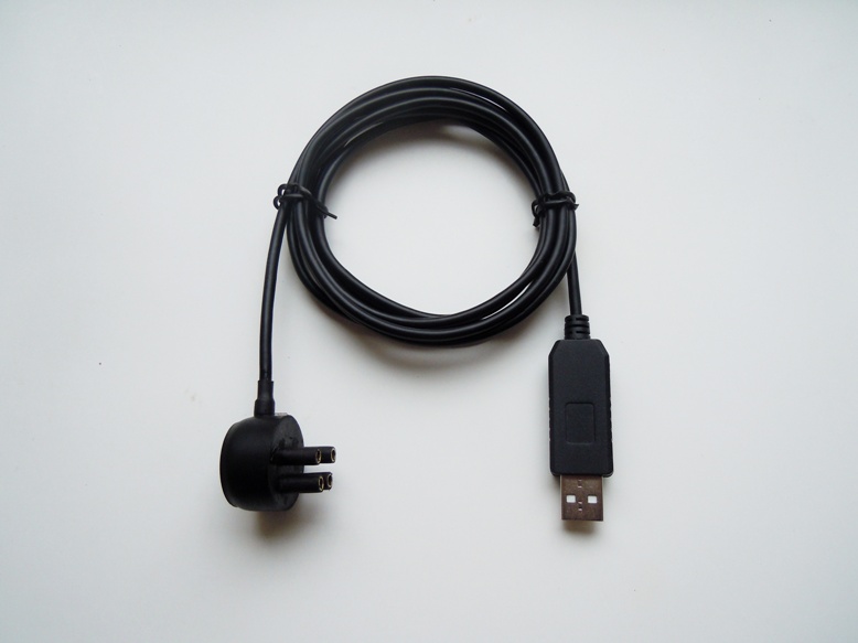

<p dir="auto">Теперь диагностический кабель выглядит подобным образом;</p>
<p dir="auto"><img src="/assets/uploads/imported_images/493/08.sanovcab.jpg" alt="" class=" img-fluid img-markdown" /></p>

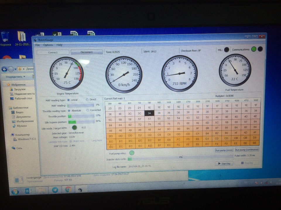

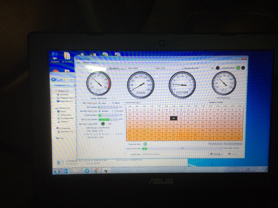

<p dir="auto">Все прошло успешно, спасибо за четкие разъяснения в документации к файлу)))</p>
<p dir="auto">RRC 3,9 литра предположительно 94 год</p>
<p dir="auto">Первый коннект (Система Win7)</p>
<p dir="auto"><img src="/assets/uploads/imported_images/67/757b319353ef.jpg" alt="" class=" img-fluid img-markdown" /></p>
<p dir="auto">Ошибки</p>
<p dir="auto"><img src="/assets/uploads/imported_images/cd/fa1b380f03d9.jpg" alt="" class=" img-fluid img-markdown" /></p>
<p dir="auto">И уже после прогрева показания</p>
<p dir="auto"><img src="/assets/uploads/imported_images/d4/6b61c3a77964.jpg" alt="" class=" img-fluid img-markdown" /></p>
<p dir="auto">Все просто, но ни чего не понятно. Надо дальше разбираться, ибо есть вопросы к машине.</p>
