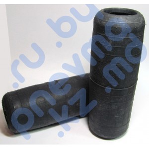

<p dir="auto"><a href="http://pnevma.biz.ua/511-remkomplekt-pnevmoballona-perednego-originala.html" target="_blank" rel="noopener noreferrer nofollow ugc">pnevma.biz.ua/511-remkomplekt-pnevmoballona-perednego-originala.html</a></p>

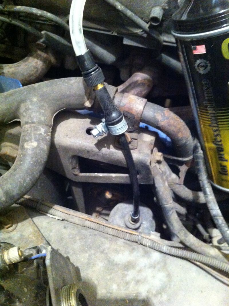

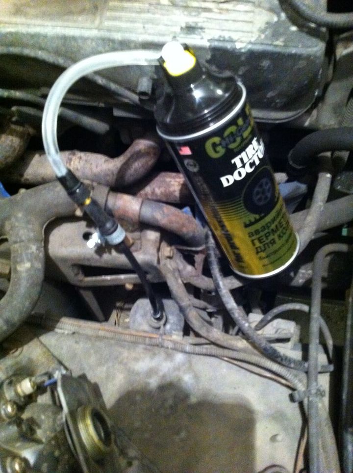

<p dir="auto">Кто-нибудь сталкивался с таким? И стоит ли так менять или надо только в сборе?</p>
<p dir="auto">Как отремонтировать пневмоподушку с микротрещинами,герметиком для бескамерных шин,читаем на странице №3 данной темы ..фото там же..ответ №30</p>

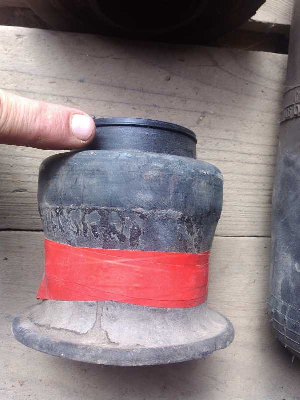

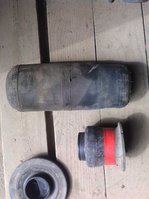

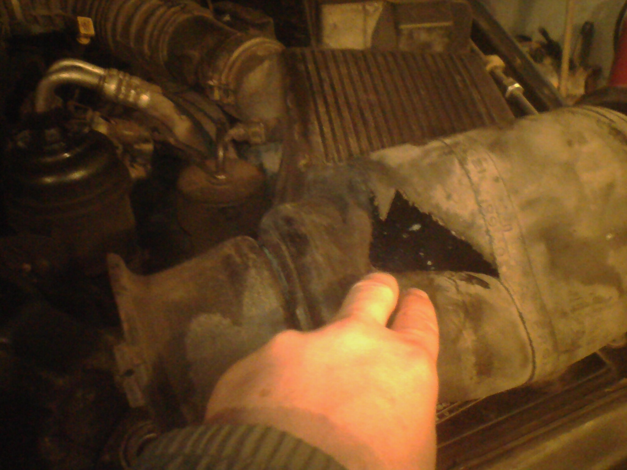

<p dir="auto">Разобрал еще 3 плохих подушки. Внутри подушки трещина видна четко - ошибиться что клеить не возможно. В общем способ имеет право на жизнь...</p>
<p dir="auto">ИТОГ АКЦИИ...</p>
<p dir="auto">Прошло 2 года или 35000 км по разным типам дорог. При поездке в Дагестан задние клеенные подушки начали спускать. сначала одна. Пока лил в нее герметик опускал и поднимал машину - начала вторая. Разобрал, осмотрел - появились новые сквозные трещины с другой стороны перевернутой подушки. Заплатка держится отлично. Просто устала резина.. (могу сделать фото снятого рукава - лежит в гараже. Временно собрал, налили кучу герметика и катался еще 8 дней по Дагестану. За это время заказал, получил и установил на пляже новые подушки. Подсадил компрессор,  по возвращении домой заменил цилиндр и манжету.</p>
<p dir="auto">В итоге клеенных подушек хватило на 2 года или 35 тыс километров. Второй раз склеить думаю не получиться так как латка в любом случае будет на месте сгиба.. Хотя хочу сделать мини вулканизатор, починить и поставить на прицеп для повышения грузоподьемности и дальнейшего теста аварийного ремонта подушек.Если не получиться значит снять цанги и выкинуть остальное....  Но это совсем другая история...</p>

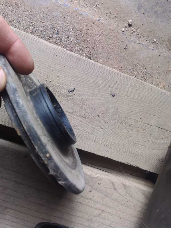

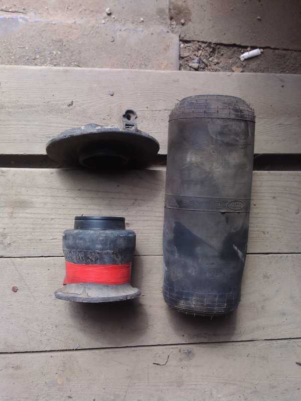

<p dir="auto">В общем взял мою старую подушку, она уже спускала даже с герметиком. Снял рукав. Отвез на шиномонтаж. Долго уговаривал мастера заклеить трещину видную внутри, латкой для шины. он говорил что не подлезть туда для зачистки и стоять не будет. Но уговорил - подлез, заклеил. Взял 200 руб. Клеить обязательно из нутри, снаружи не имеет смысла. Далее подушка была собрана но рукав поставлен вверх ногами. Т.е. то место которое складывалось и теперь с латкой отправлено вверх, а бывший верх теперь складывается. Там трещин нет. Новые рукава цилиндрические. Так что все равно. Когда собирал то место посадки рукава на чашку мазал шинным герметиком прямо кисточкой.</p>
<p dir="auto">В общем подушка весь отпуск провалялась в багажнике - не пригодилась. Но по возвращению решил ради эксперимента поставить ее на машину.</p>
<p dir="auto">Поставил пока 300 км пробега и неделя простоя. Полет нормальный. Посмотрю как будет дальше.</p>
<p dir="auto">Цена вопроса 200 руб и вечер пляски с машиной.</p>
<p dir="auto">Тыщи 2 проеду, если все хорошо то  у меня еще пара плохих оригинальных подушек есть. Буду делать также....</p>
