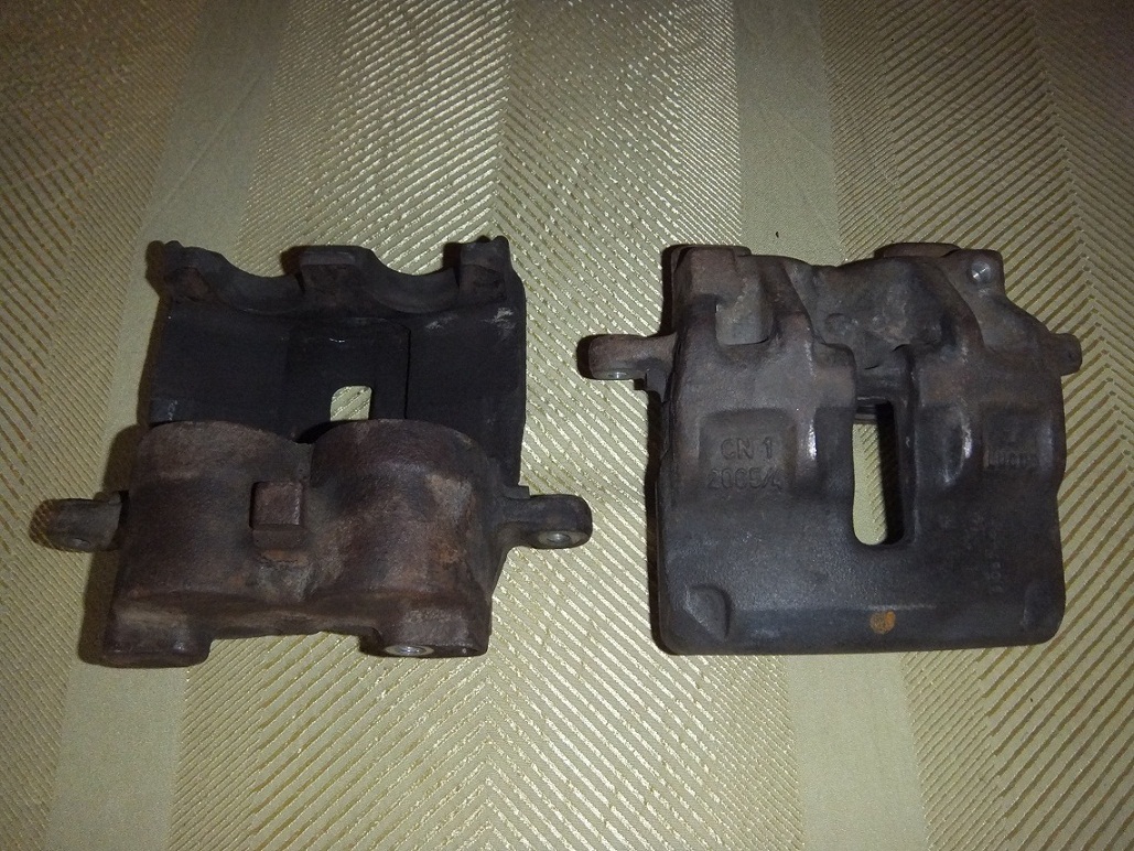

<p dir="auto">Вот так выглядел суппорт 12-ти лет отроду:</p>
<p dir="auto"><img src="/assets/uploads/imported_images/522/1_2014-01-23.jpg" alt="" class=" img-fluid img-markdown" /></p>
<p dir="auto"><img src="/assets/uploads/imported_images/522/2.jpg" alt="" class=" img-fluid img-markdown" /></p>

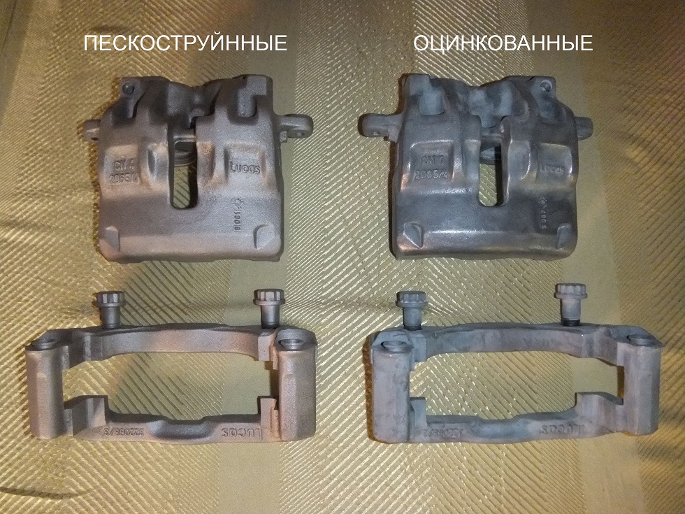

<p dir="auto">Так он стал выглядеть после пескоструйной обработки, а затем и оцинковки:</p>
<p dir="auto"><img src="/assets/uploads/imported_images/522/3.jpg" alt="" class=" img-fluid img-markdown" /></p>

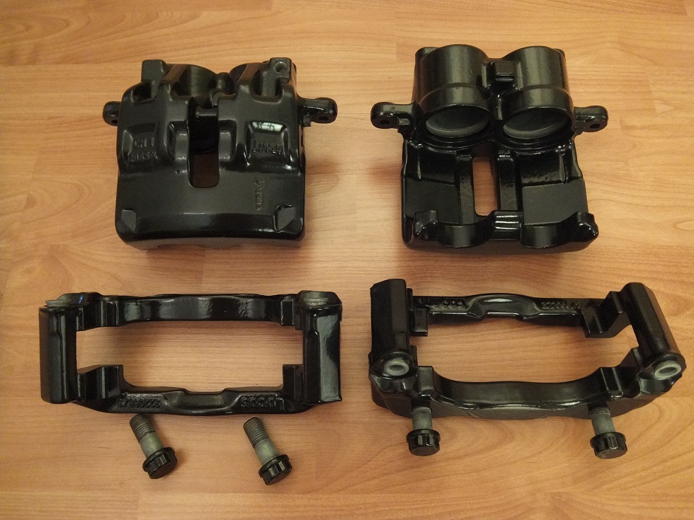

<p dir="auto">Отдаем в порошковую покраску и через пару дней получаем вот такую прелесть:</p>
<p dir="auto"><img src="/assets/uploads/imported_images/522/4.jpg" alt="" class=" img-fluid img-markdown" /></p>

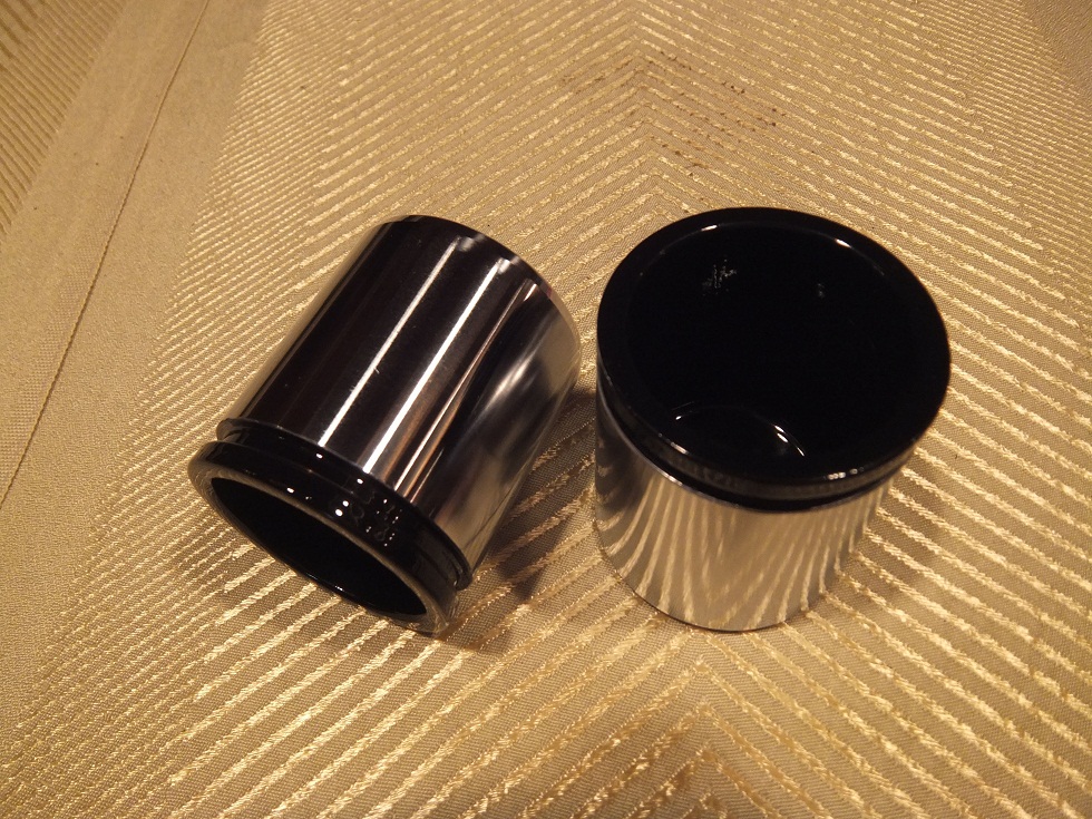

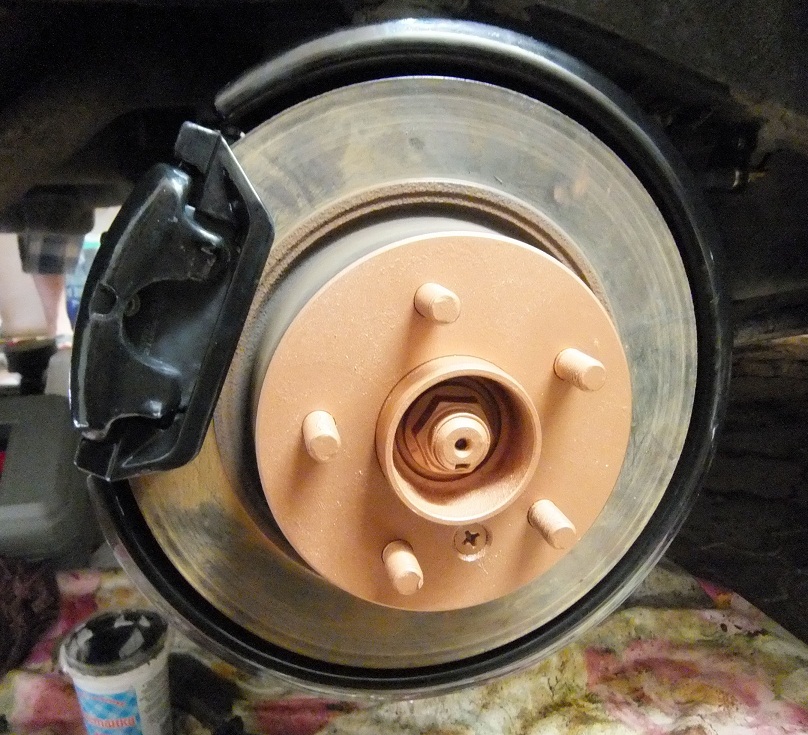

<p dir="auto">С поршнями проделал вот такую процедуру - покрасил внутреннюю поверхность специальной краской для тормозных суппортов:</p>
<p dir="auto"><img src="/assets/uploads/imported_images/522/5.jpg" alt="" class=" img-fluid img-markdown" /></p>

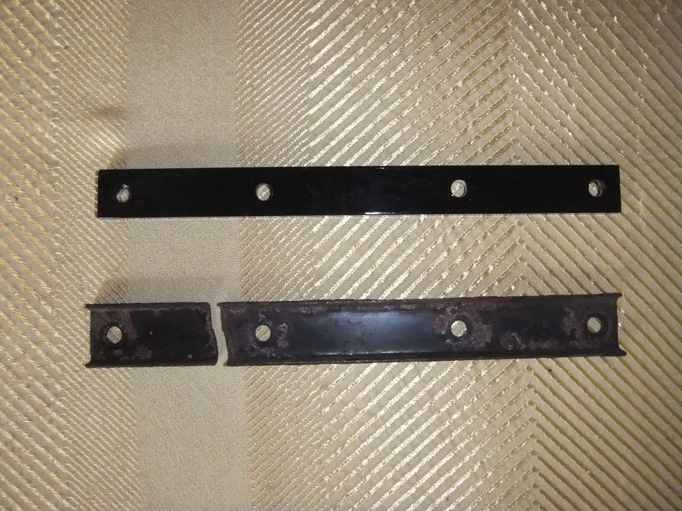

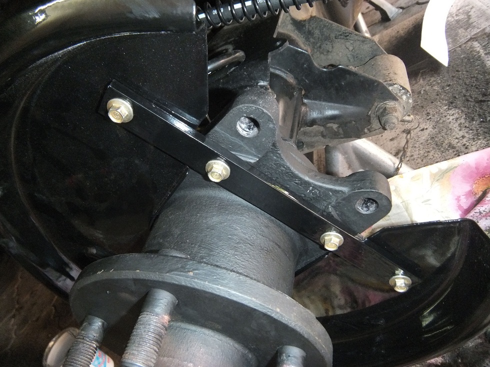

<p dir="auto">Есть у наших Пегасов одна болячка, вот она:</p>
<p dir="auto"><img src="/assets/uploads/imported_images/522/6.jpg" alt="" class=" img-fluid img-markdown" /></p>
<p dir="auto">В качестве лекарства в гипермаркете ОВI купил алюминиевый профиль "полоса" размером 5х20х1000 за 200 руб.</p>
<p dir="auto">отрезал по размеру, просверлил отверстия и покрасил той же краской.</p>
<p dir="auto">А вот как это выглядет на своем месте:</p>
<p dir="auto"><img src="/assets/uploads/imported_images/522/7.jpg" alt="" class=" img-fluid img-markdown" /></p>

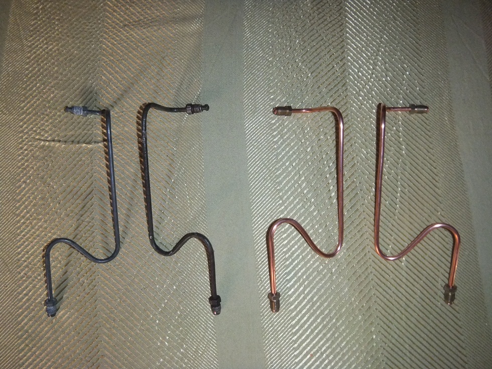

<p dir="auto">Теперь о г-сюрпризах во время разборке тормозных систем: Так как машине уже 12 лет активной жизни, я решил поменять и все тормозные шланги. В чудо-книге их рекомендуют заменить через 15 лет, но это в их "эвроусловиях" эксплуатации. Если заранее подготовитесь к этому ремонту, то эти шланги не такие уж и дорогие (500-800 руб за шланг). Как всегда всего сразу в одном месте не оказалось, и мне пришлось искать по всем московским магазинам. В результате собрал ассорти из всех производителей, даже два типа шланга купил в оригинале, но в 3 раза дешевле номинальной стоимости. Поверьте, разницы в качестве я не увидел. У кого-то крепежные железки окрашены в черный цвет, у кого-то анодированы. Так вот о г-сюрпризе. На задних суппортах (на машинах с 98 г.в.) шланги соединены стальной трубкой.Так вот при откручивании старых шлангов, одна цанга так прикипела, что проковырялся с ней часа полтора. В результате цанга на трубке полысела в резьбе и деформировалась по форме... Новая 1900 рэ и ждать 25 дней....На разборках "такого говна не держим"... я в интернет....и первой ссылкой: "южнопортовый авто рынок", точное описание местоположения торговой точки где продают, а если чё, то и сразу при тебе изготавливают тормозные трубки из меди на любые авто! Сделал две - отдал 400 ре! Трубочки длинной 40см! Цанга европейская!</p>
<p dir="auto">Дома изогнул согласно схожести с родной:</p>
<p dir="auto"><img src="/assets/uploads/imported_images/522/8.jpg" alt="" class=" img-fluid img-markdown" /></p>

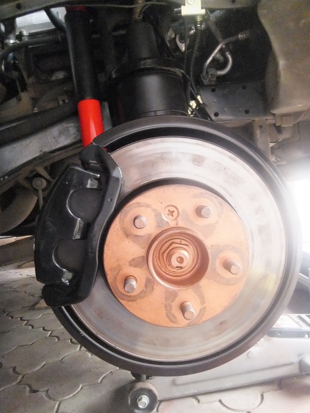

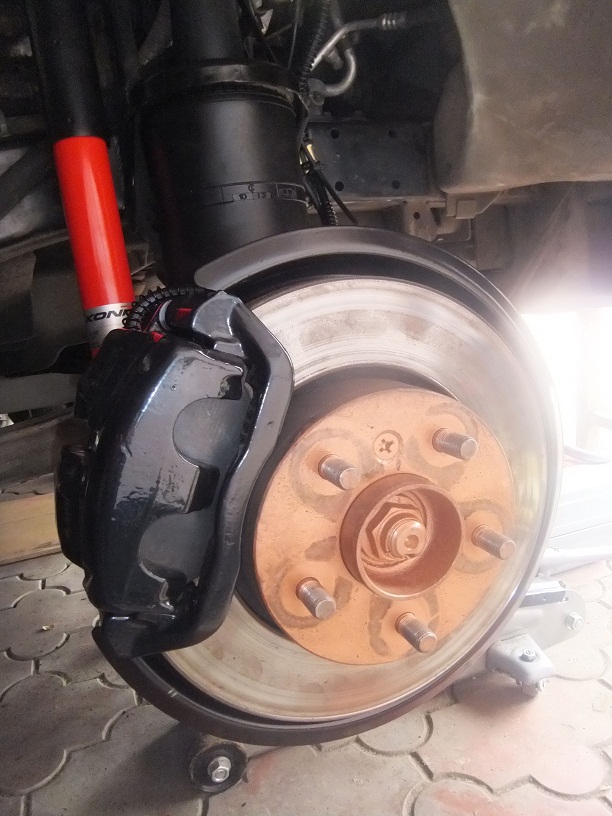

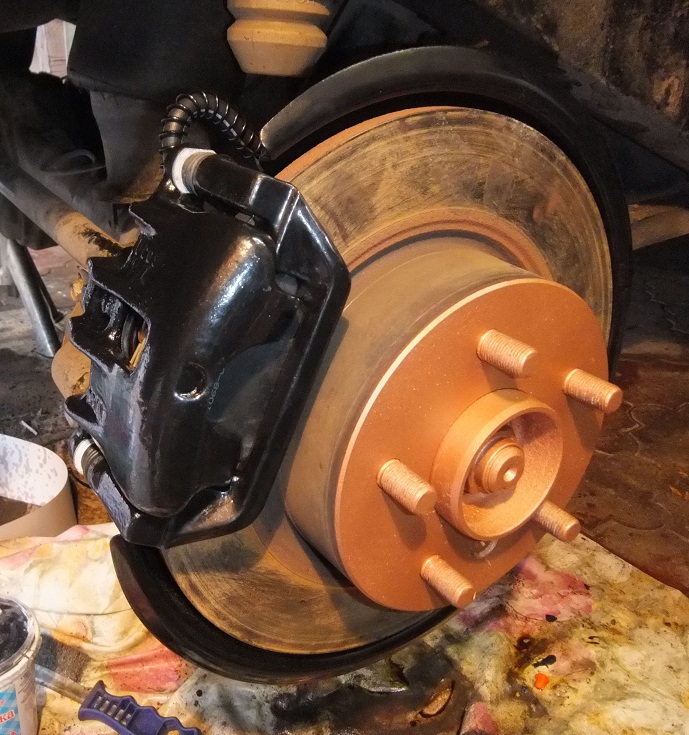

<p dir="auto">В общем ремонтик у меня растянулся, но вот вам результат:</p>
<p dir="auto"><img src="/assets/uploads/imported_images/522/9.jpg" alt="" class=" img-fluid img-markdown" /></p>
<p dir="auto"><img src="/assets/uploads/imported_images/522/9-1.jpg" alt="" class=" img-fluid img-markdown" /></p>
<p dir="auto"><img src="/assets/uploads/imported_images/522/9-2.jpg" alt="" class=" img-fluid img-markdown" /></p>
<p dir="auto"><img src="/assets/uploads/imported_images/522/9-3.jpg" alt="" class=" img-fluid img-markdown" /></p>

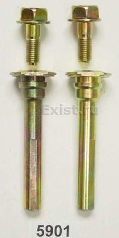

<p dir="auto"><strong><a class="plugin-mentions-user plugin-mentions-a" href="/user/misha" aria-label="Profile: Misha">@<bdi>Misha</bdi></a> said:</strong><br />

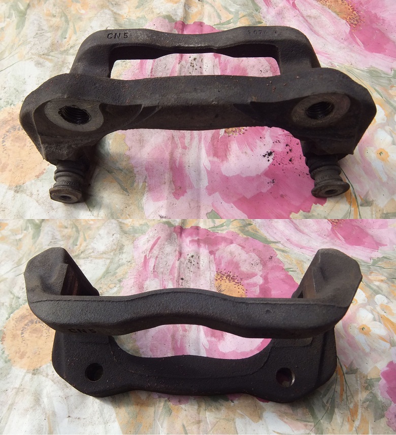

менял давно.. подбирал ремкомплекты тут <a href="http://www.showmetheparts.com/betterbrakeskit/" target="_blank" rel="noopener noreferrer nofollow ugc">www.showmetheparts.com/betterbrakeskit/</a>   и заказывал в экзисте</p>
<p dir="auto">Судя по этому сайту Bbp 5901 - 450р, на экзисте, 2 направляющие и 2 болта. Главно чтобы они точно подошли.</p>
<p dir="auto"><img src="/assets/uploads/imported_images/89/be0c0bdde085.jpg" alt="" class=" img-fluid img-markdown" /></p>
