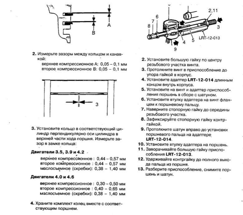

<p dir="auto">Насаживая поршня на шатуны,могли ошибиться с направлением..а потом при установке поставить всё по стрелкам на поршнях..а шатуны могли повернуться в обратную сторону...</p>
<p dir="auto">Я бы снял поддон и проверил направление отливов на шатунах...</p>

<p dir="auto">В общем начну сначала:менял распред,втулки,потом установил головы.Попытка была неудачной,антифриз пошел в масло.</p>
<p dir="auto">разобрал всё снова.подрезал болты,почистил посадочные места под болтами.достал поршни ,провел ревизию колец.</p>
<p dir="auto">вроде всё нормально,поставил на место при этом соблюдая очерёдность при установке.И вот тут началось всё происходящее о чём я и спрашиваю.</p>
