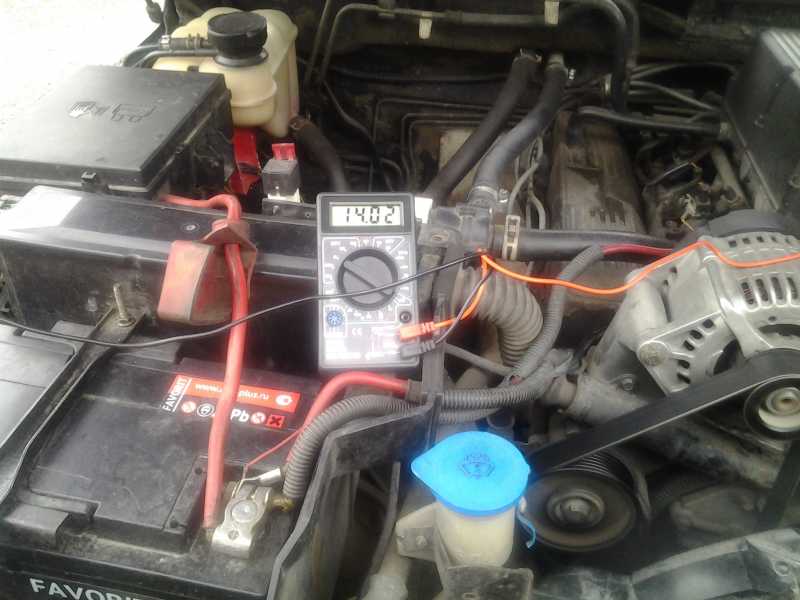

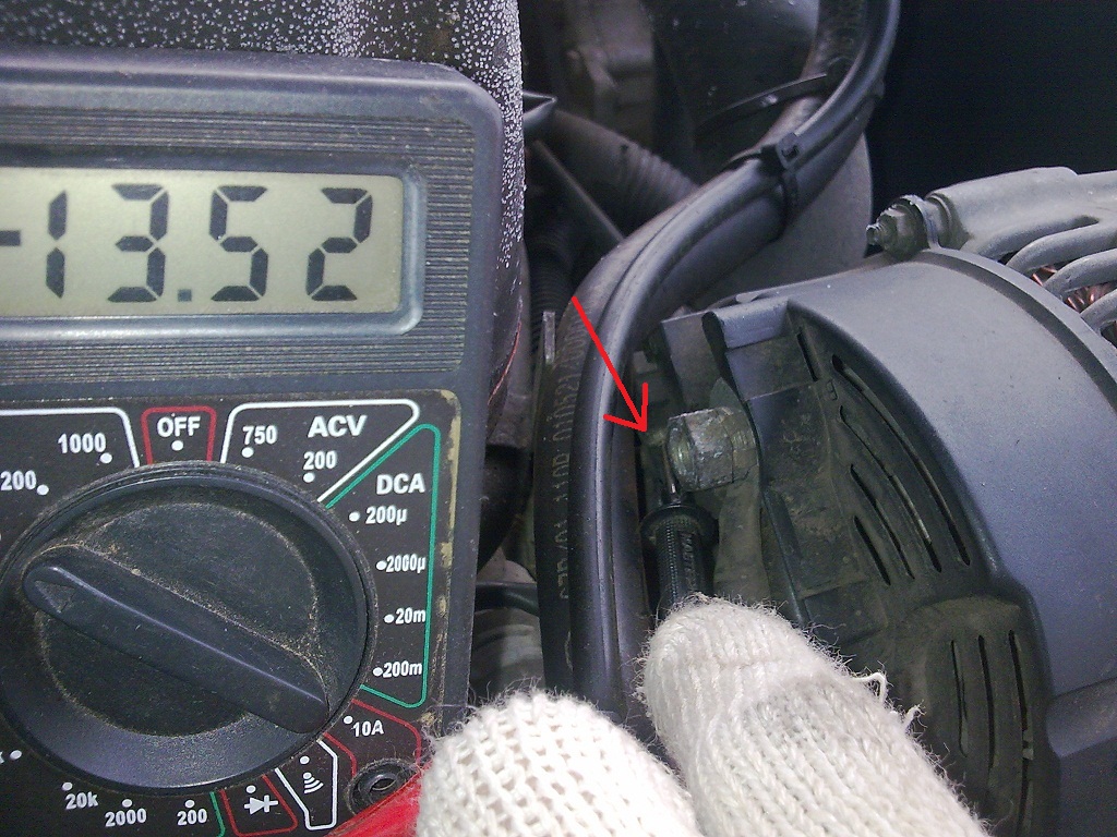

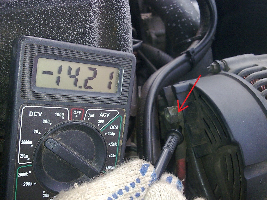

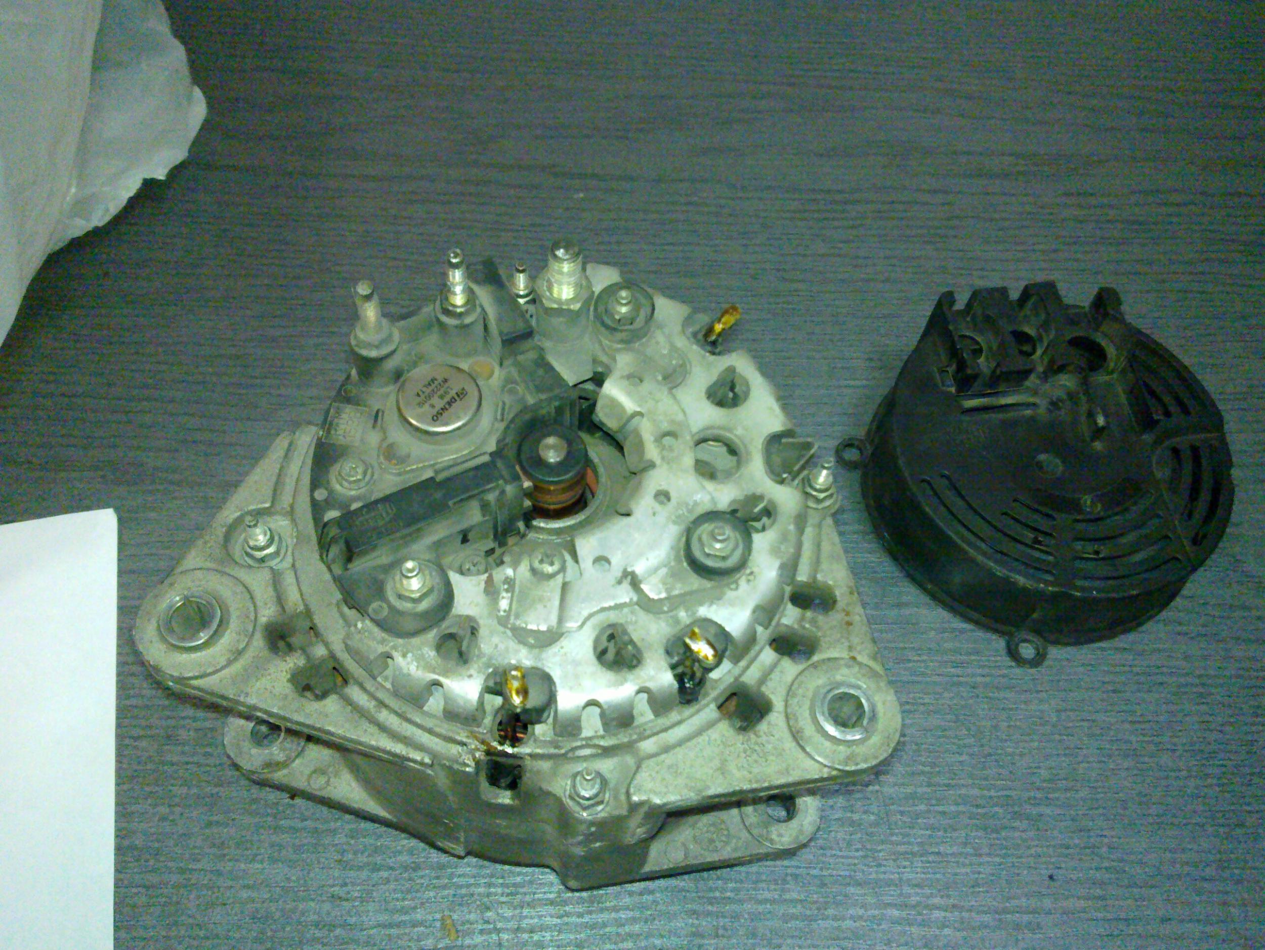

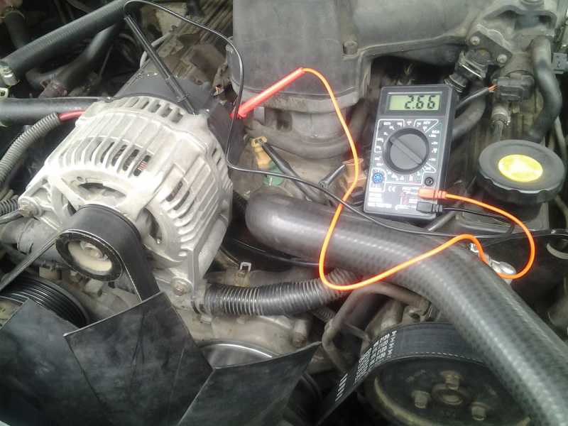

<p dir="auto">Народ такая беда: по началу напряжение с генератора было 12,8-13.6В максимум сегодня загорелась лампочка аккума и вылезла веселая надпись  АЛЬТЕРМАТОРУ ФАУЛТ))) как понимаю нужно обратить внимание на щетки и подкову. сегодня вечером полезу сниму генер, и буду прозванивать. потому предварительно посоветуюсь с вами.</p>
<p dir="auto">мотор 4.6 бенз геймс-лукас</p>
<p dir="auto">Вопросы такие:</p>
<ol>
<p dir="auto">Второй тоненький (бежевый или выцвевший желтый) провод что идет с генера или на него, для чего он? для возбуждения? т.е. это + который должен идтить с аккума на генер для его возбуждения? и при вкл. зажигания там должен появлятся "+"?</p>
<p dir="auto">меряю мультиметром напругу между минусом аккума и "+" генератора (толстый красный), - показывает напряжения аккума 11,8 - т.е. заряда нет. машина заведена!</p>
<p dir="auto">как понимаю либо щеткам хана (разбирал неделю назад менял подшипники - щетки были в удовлетворительном состоянии) либо диодному мосту.</p>
<p dir="auto">чтобы не покупать новый генератор (ротор прозванивал - он в поряде как и обмотки) думаю купить подкову. может кто знает атрикул или номер чтоб заказать в магазе или экзисте???</p>
<p dir="auto">также выслушаю ваши предложения по ремонту.</p>

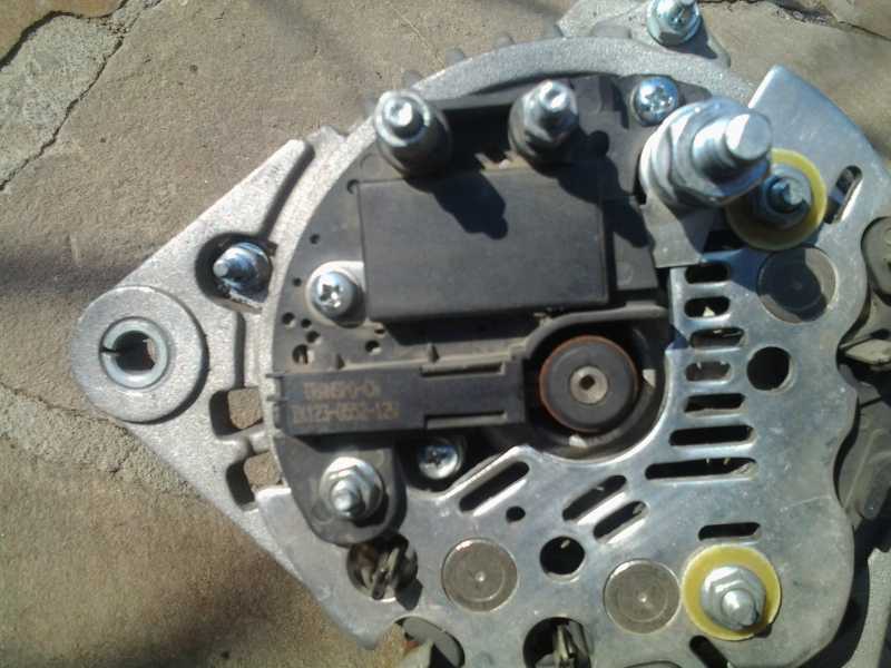

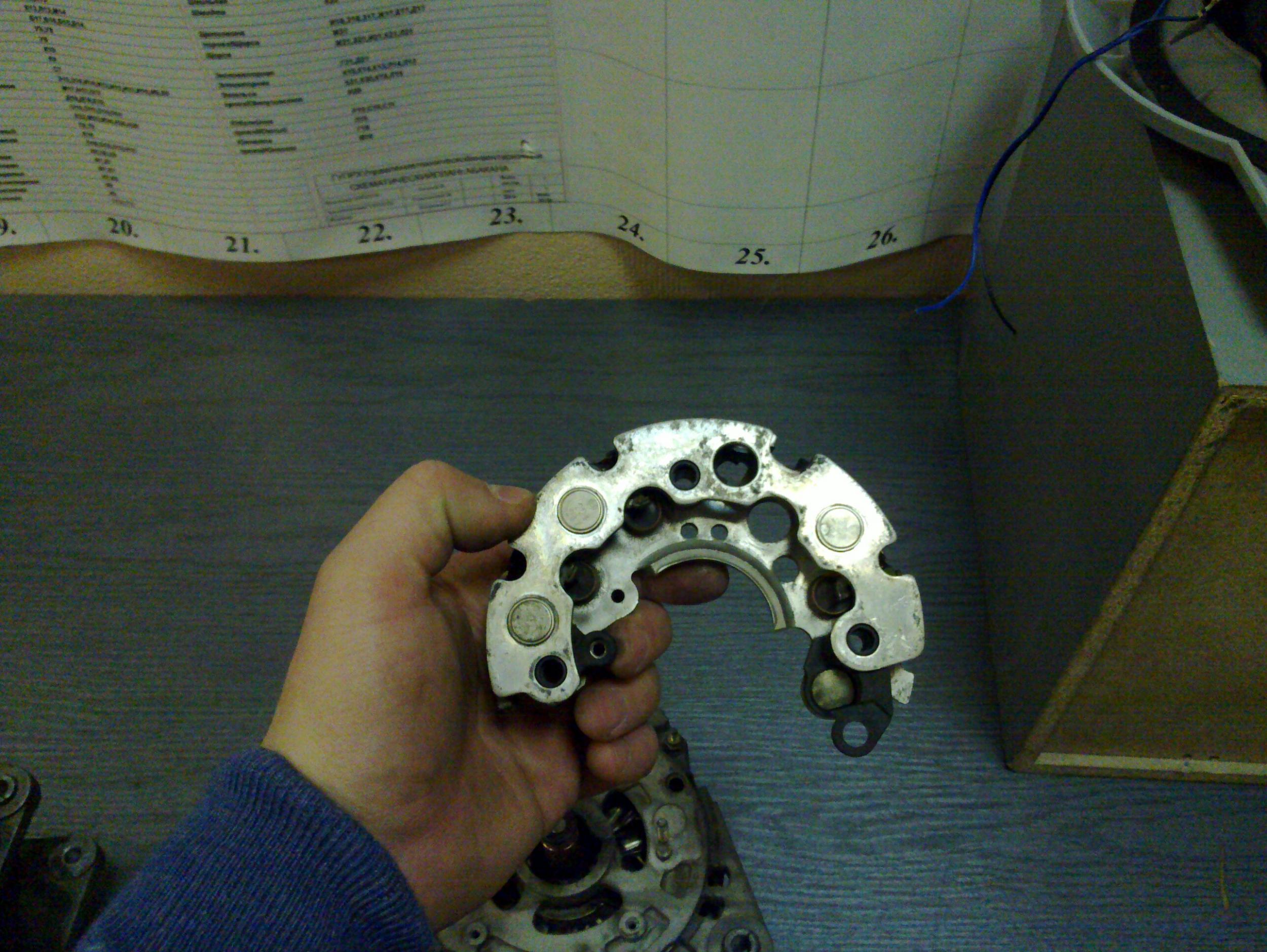

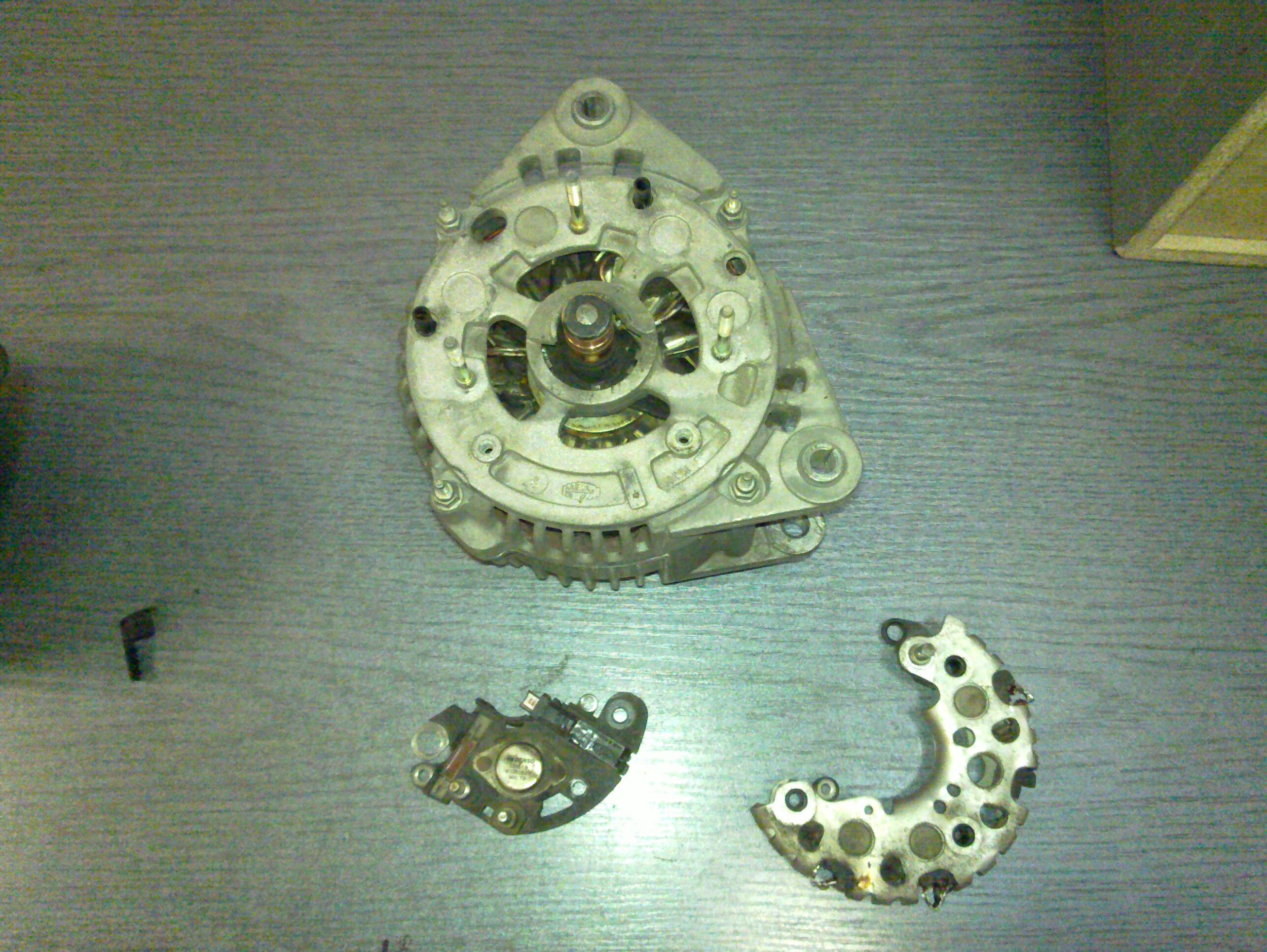

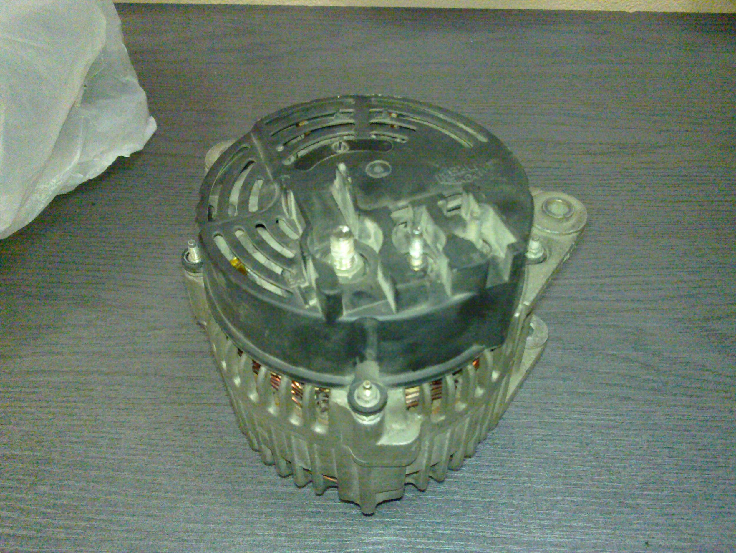

<p dir="auto">Заменил шкив генератора на BMWшный CARGO 139002, 7 ручьев, но диаметр меньше, соответсвенно раскручивается на более низких оборотах. Единственное, пришлось изготовить шайбу под шкив внешний 27мм, внутренний 17мм, высота 5 мм. Теперь и на холостых со всеми потребителями 14.</p>
<p dir="auto">Еще момент, генератор на 120А  и на 100А по начинке отличаются, диодный мост и реле регулятор.</p>
<p dir="auto">У 100А MB RI17H</p>
<p dir="auto">У 120А диодный мост 8 диодов: MB RI19H</p>

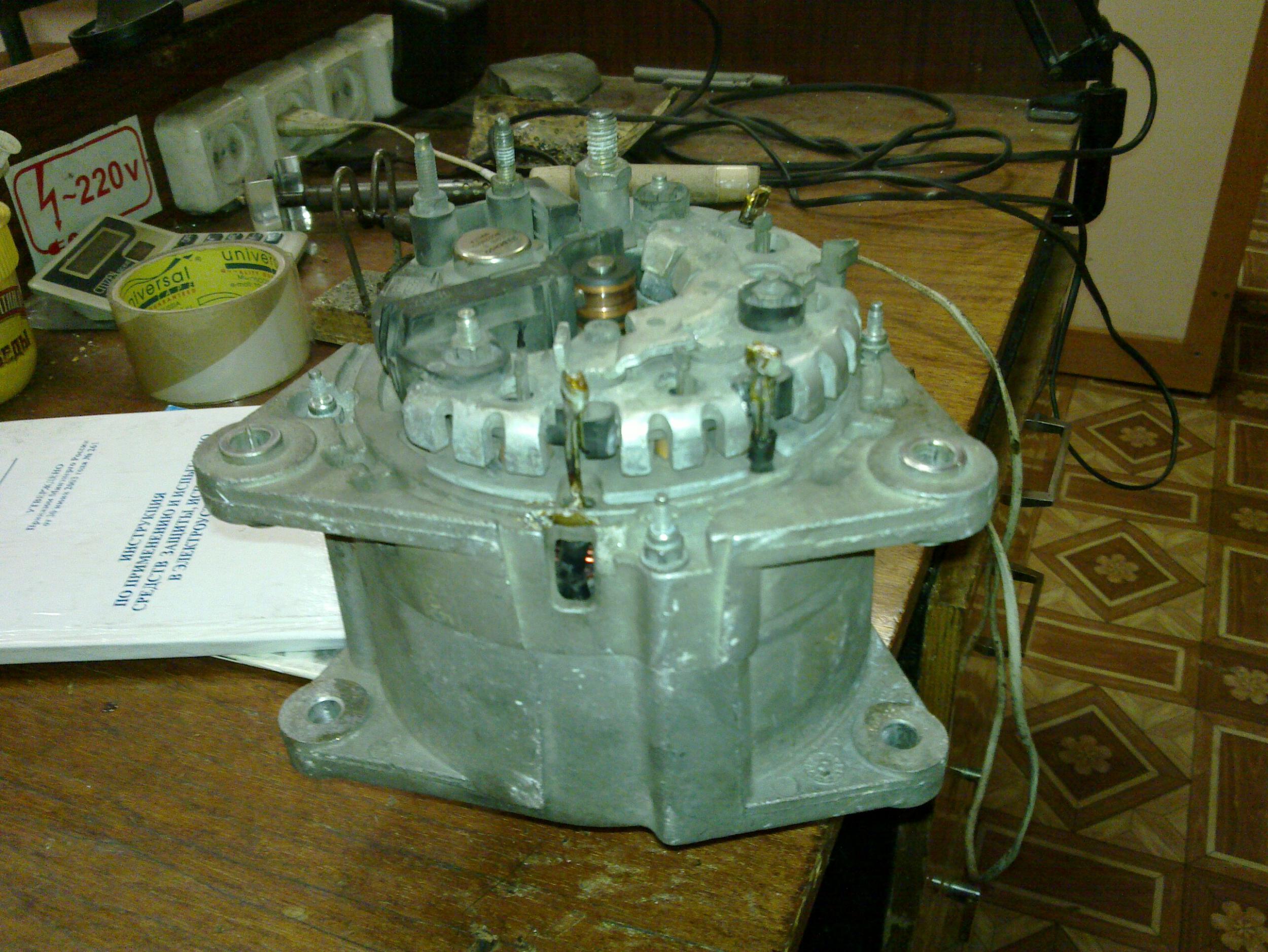

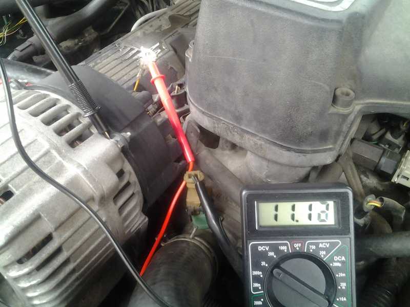

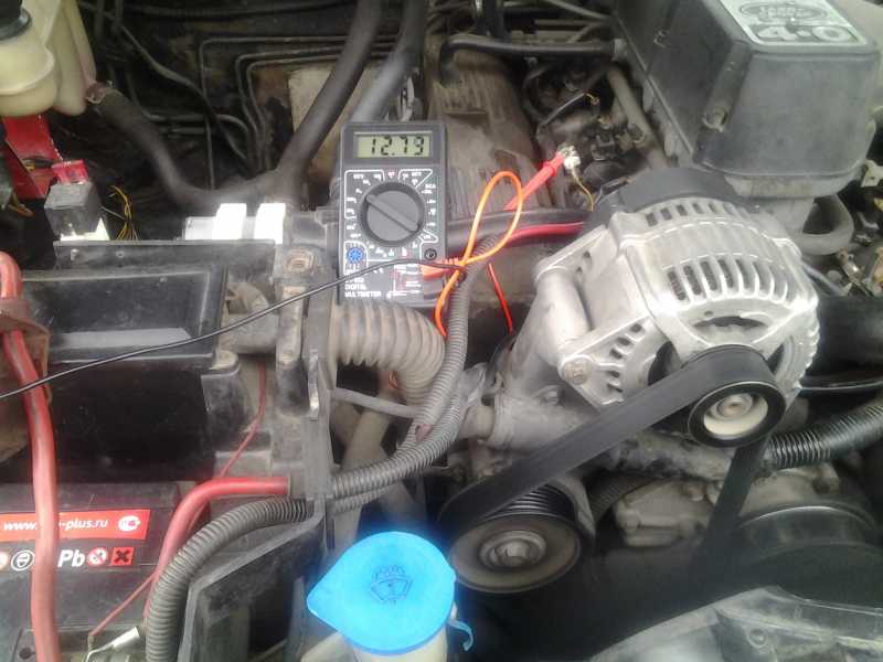

<p dir="auto">Стала пропадать напруга, особенно на холостых, начал копать:</p>
<p dir="auto">На всех 3х силовых плюсах что на BECM идут скачет от 14 до почти нуля, бросил времянку напрямую от аккумулятора, ничего не изменилось. Задумался, проверил на аккумуляторе на клеммах таже ерунда! Именно на клеммах! Отцепил генератор, не поменялось, так же моросит! Провода силовые заменил, обжали на работе чуть ли не от сварочного что + что -. Распотрошил косу и от генератора провод вывел не на стартер а на клемму аккумулятора, не изменилось...</p>
<p dir="auto">Вот грею голову, вспоминаю физику и электротехнику, надеюсь на подсказку опытных товарищей...</p>

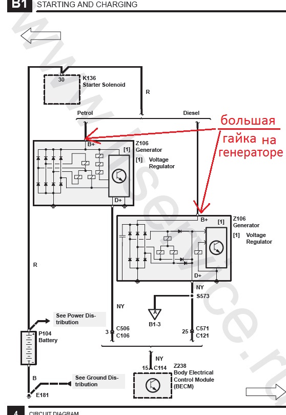

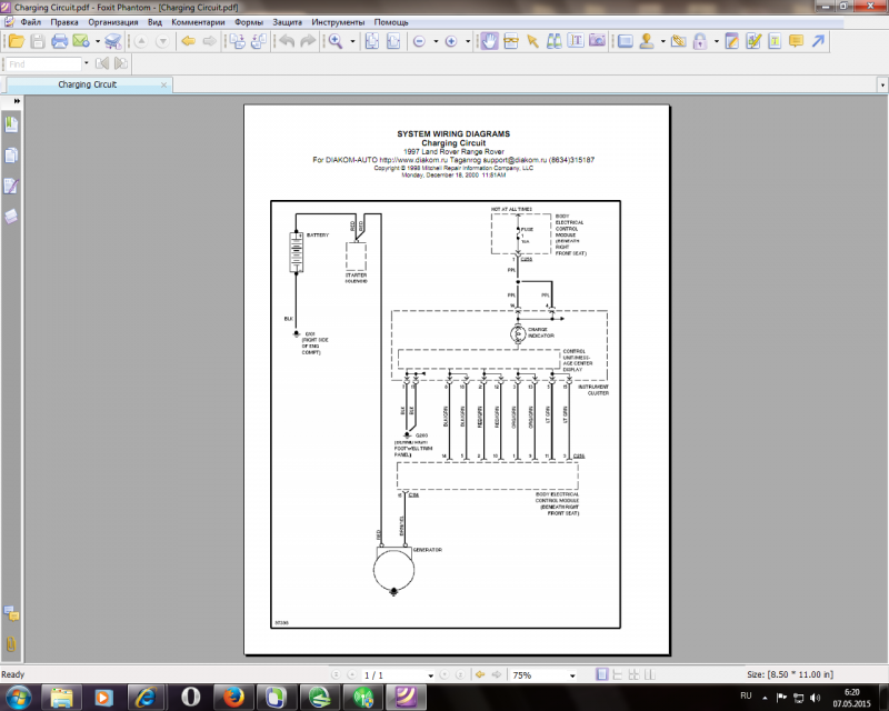

<p dir="auto">По схемам смотрю тоненький желтый и толстый красный</p>
<p dir="auto">По факту тонкий желтый, толстый красный и толстый черный( прямой отдельный от АКБ)</p>
<p dir="auto">ГЕМС 96 г. США</p>

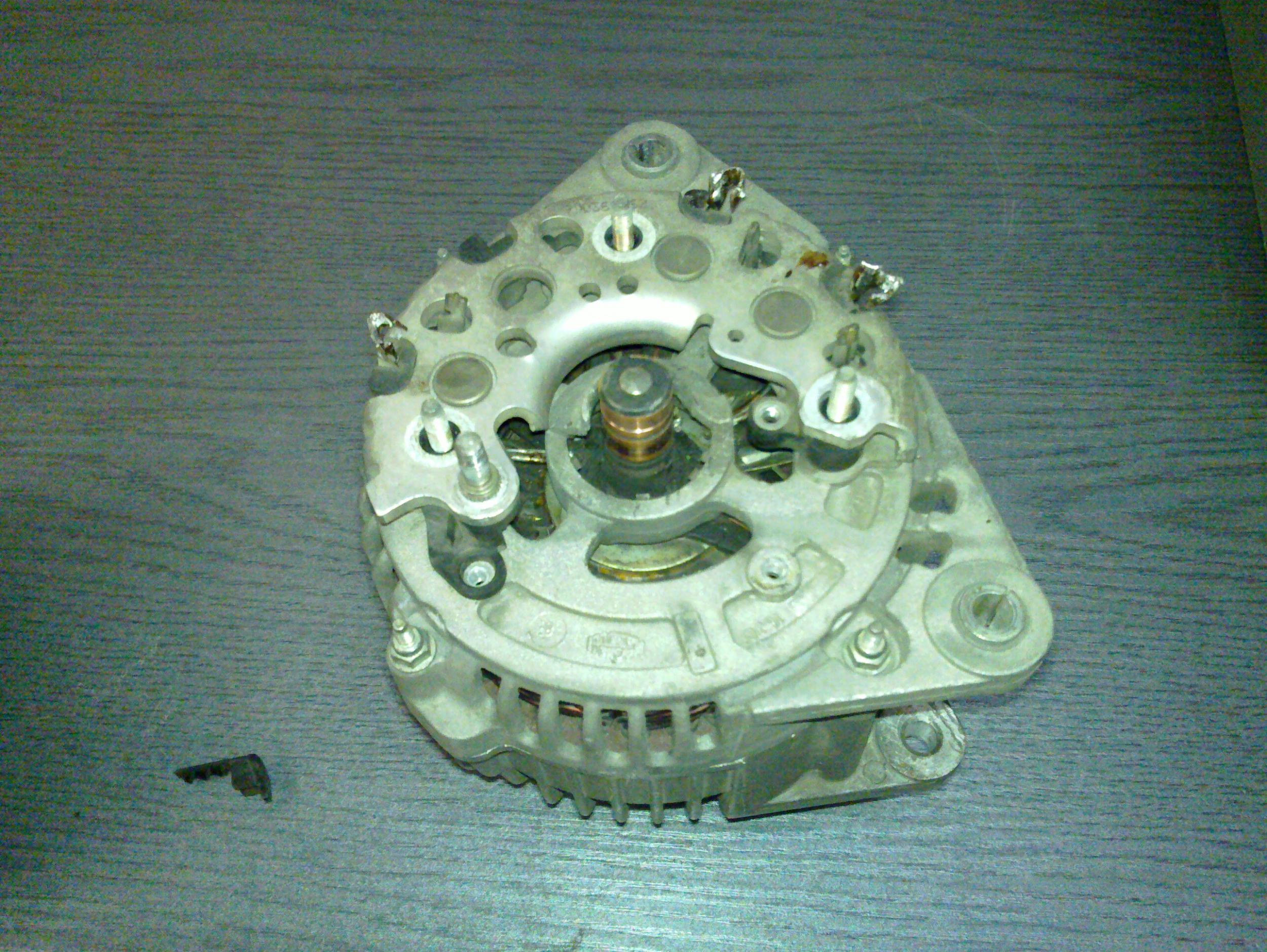

<p dir="auto"><strong><a class="plugin-mentions-user plugin-mentions-a" href="/user/flexo" aria-label="Profile: flexo">@<bdi>flexo</bdi></a> said:</strong><br />
У меня тоже свет моргал от того что внутри гены был не протянут диодный мост</p>
<p dir="auto">и как решил? просто я главный плюсовой вроде как в другом положении оставил и все само собой устаканилось, снять так и не смог, поездил часа 2, все так же не моргает, вопрос- на гене должны быть  2 провода?</p>

<p dir="auto"><strong><a class="plugin-mentions-user plugin-mentions-a" href="/user/ink" aria-label="Profile: Ink">@<bdi>Ink</bdi></a> said:</strong><br />
Привет "очумельцам"!</p>
<ol>
<p dir="auto">Второй тоненький (бежевый или выцвевший желтый) &lt;a href="<a href="https://jlrforum.ru/forum/barakholka-prodazha-zapchastej">https://jlrforum.ru/forum/barakholka-prodazha-zapchastej</a>"&gt;провод&lt;/a&gt; что идет с генера или на него, для чего он? для возбуждения? т.е. это + который должен идтить с аккума на генер для его возбуждения? и при вкл. зажигания там должен появлятся "+"?</p>
<p dir="auto">чтобы не &lt;a href="<a href="https://jlrforum.ru/forum/index">https://jlrforum.ru/forum/index</a>"&gt;покупать&lt;/a&gt; новый генератор (ротор прозванивал - он в поряде как и обмотки) думаю купить подкову. может кто знает атрикул или номер чтоб заказать в магазе или экзисте???</p>

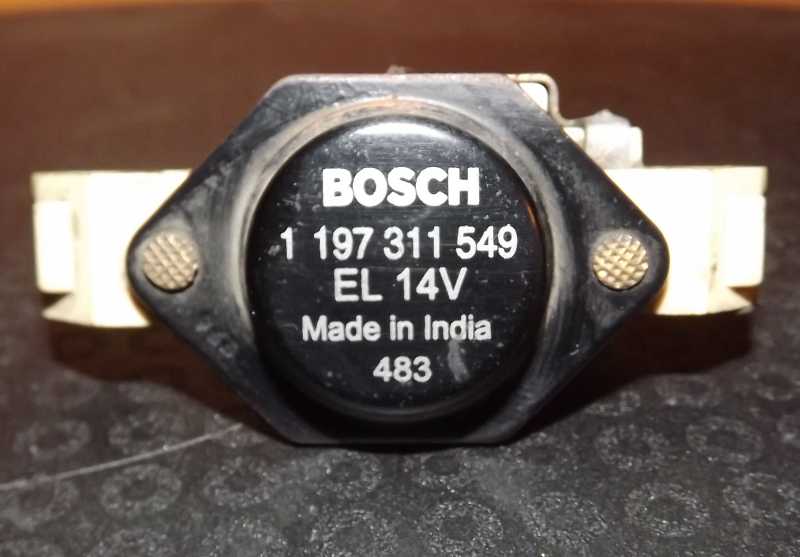

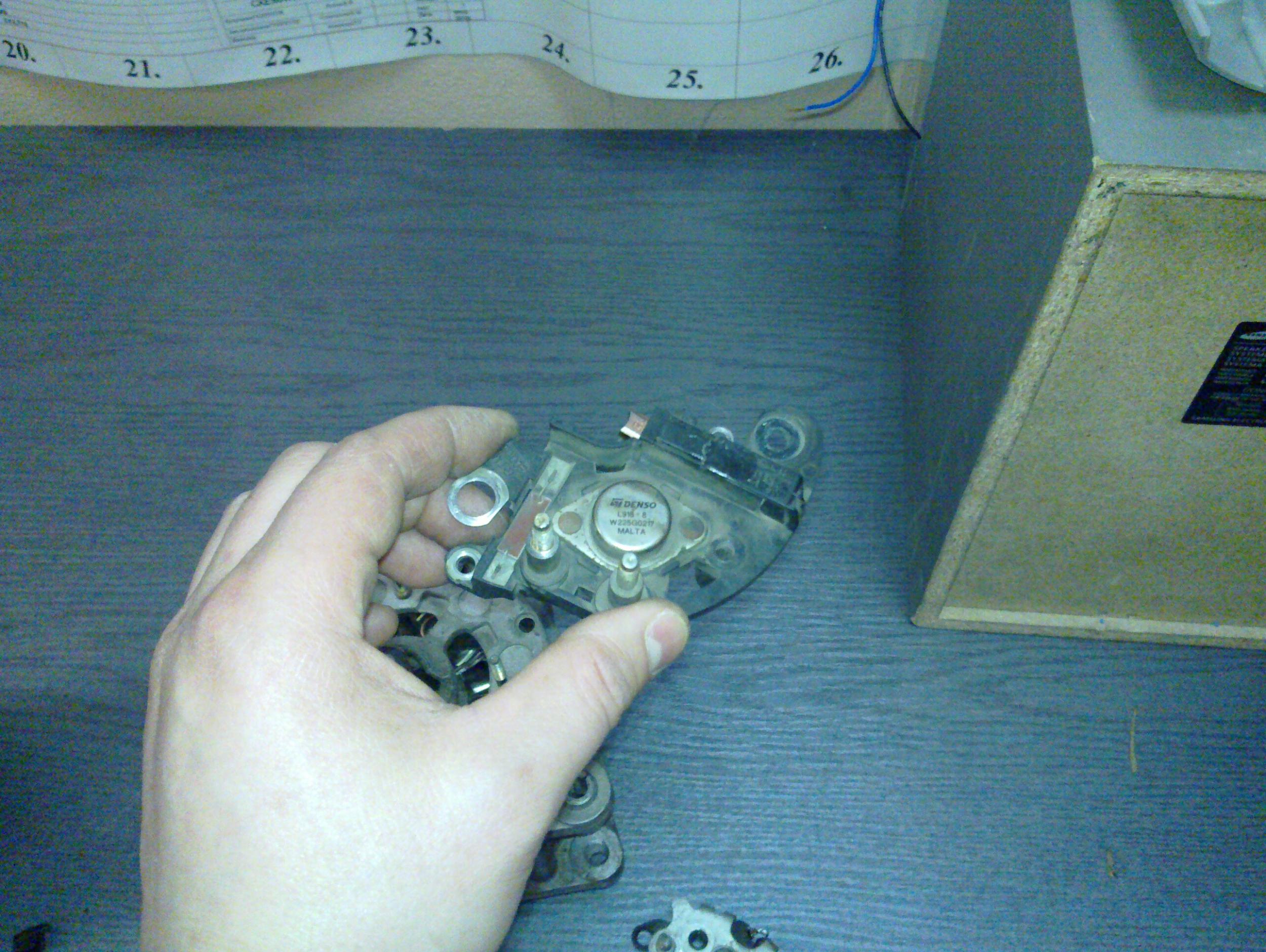

<p dir="auto"><strong><a class="plugin-mentions-user plugin-mentions-a" href="/user/igor-080979" aria-label="Profile: igor-080979">@<bdi>igor-080979</bdi></a> said:</strong><br />
Парни подскажите кто знает номер регулятора напряжения на лукаса 96 г 4.6</p>
<p dir="auto">Хрен его знает, какой там на Лукасе. На Боше 120А вот такой:</p>
<p dir="auto"><img src="/assets/uploads/imported_images/1396/DSCF0492.jpg" alt="" class=" img-fluid img-markdown" /></p>
