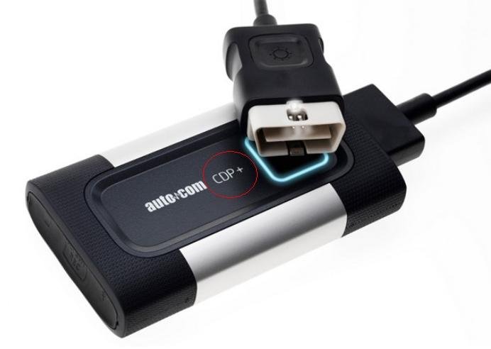

<?xml version="1.0" encoding="UTF-8"?><rss xmlns:dc="http://purl.org/dc/elements/1.1/" xmlns:content="http://purl.org/rss/1.0/modules/content/" xmlns:atom="http://www.w3.org/2005/Atom" version="2.0"><channel><title><![CDATA[Диагностика CDP+ (Он же AutoCom), работает на Пегасе?]]></title><description><![CDATA[<p dir="auto">И снова здравствуйте! Имеется у меня диагностика CDP+ (AutoCom, WoW), обычный OBDII интерфейс, вопрос в том, почему она не видит Пегаса? В программе WoW есть мой &lt;a href="<a href="https://jlrforum.ru/forum/rendzh-rover-r38-pegas">https://jlrforum.ru/forum/rendzh-rover-r38-pegas</a>"&gt;Пегас&lt;/a&gt;, год и мотор всё совпадает, но найти не может, пробовал и другие, но ничего не находит, может кто то делал диагностику с помощью данного девайса? Расход в 35 литров напрягает, хотелось бы узнать, в чем дело) А может в Перми есть желающие подключить для проверки данный девайс к своему ЛР - РР? Вольвик у меня читает без проблем все от и до, а Пегаса никак</p>
<p dir="auto"><img src="/assets/uploads/imported_images/178/CDP_m.750x0.jpg" alt="" class=" img-fluid img-markdown" /></p>
<p dir="auto">П.с. читал как то, что можно попробовать сделать тест как для какой то БМВ, якобы там такой же мозг, а вот в какой это? Мотор Гемс</p>
