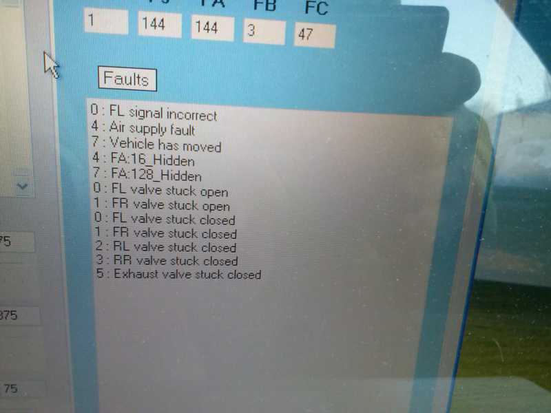

<p dir="auto"><img src="/assets/uploads/imported_images/2919/CAM00769.jpg" alt="" class=" img-fluid img-markdown" /></p>

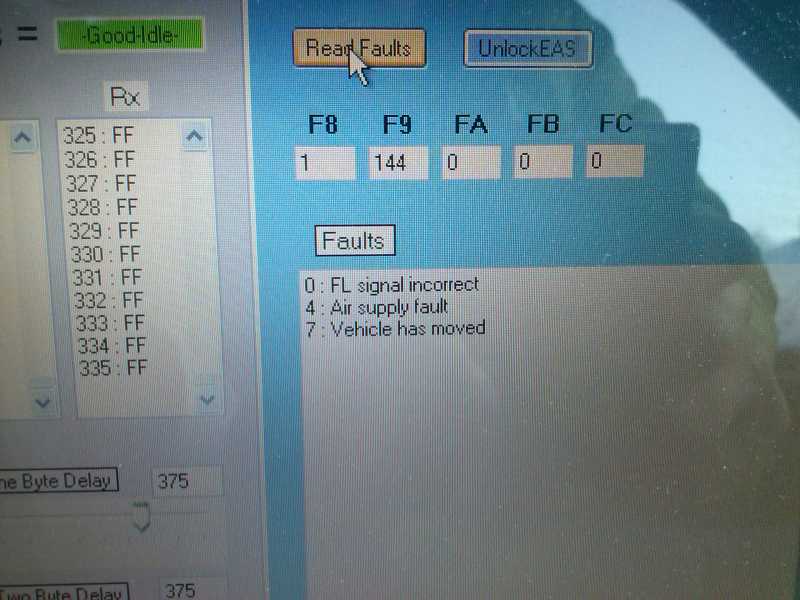

<p dir="auto"><img src="/assets/uploads/imported_images/2919/CAM00771.jpg" alt="" class=" img-fluid img-markdown" /></p>
<p dir="auto">Вот что выдает перевод :</p>
<p dir="auto">неправильный сигнал</p>
<p dir="auto">ошибка подачи воздуха</p>
<p dir="auto">транспортное средство переместилось</p>
