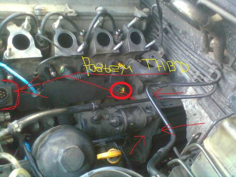

<p dir="auto"><strong><a class="plugin-mentions-user plugin-mentions-a" href="/user/tirukaly" aria-label="Profile: tirukaly">@<bdi>tirukaly</bdi></a> said:</strong></p>
<p dir="auto">Я хочу с простого начать, с электрики. Какие разъемы стоит глянуть? У нас управление только электро, никаких трубок-вакуумов с подкапотного?</p>
<p dir="auto">трубок никаких, разъем под впускным коллектором ближе к салону, разъем на акпп сеектора и еще один с гайкой тоже на акпп</p>
<p dir="auto">Опа, вот под впускным я и мог что-то наворотить. Не этот? Спасибо</p>
<p dir="auto"><img src="/assets/uploads/imported_images/3037/0159_2014-11-30.jpg" alt="" class=" img-fluid img-markdown" /></p>
