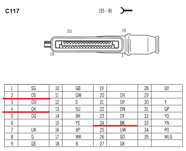

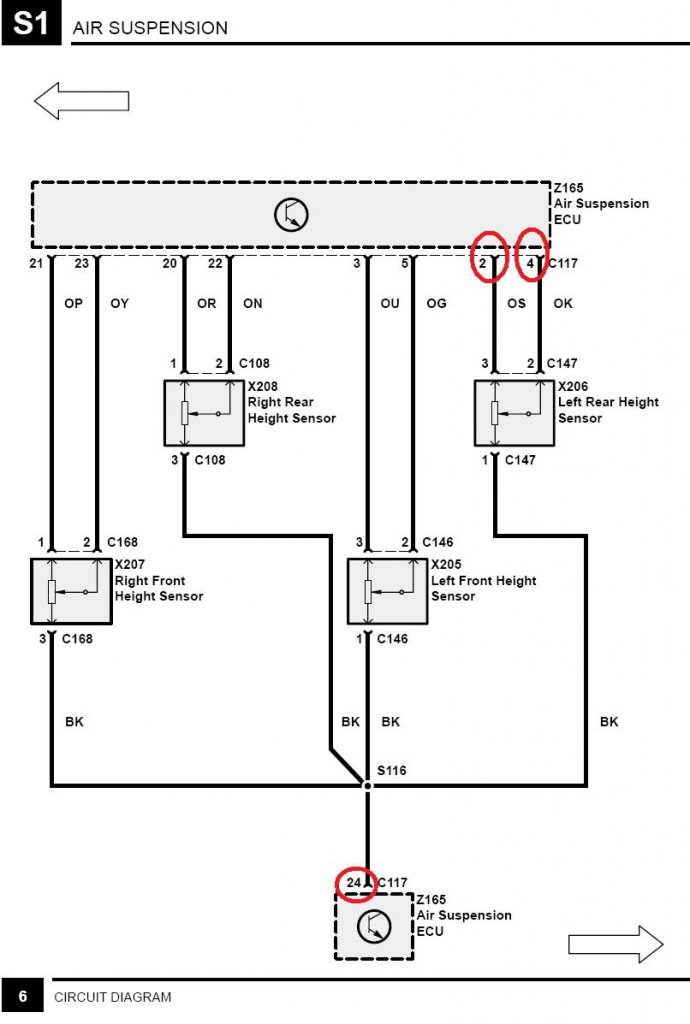

<p dir="auto">Нужно решать проблему с датчиком, возможно всё станет нормально. Провода от датчика идут к блоку управления пневмой, который находится под водительским сиденьем, нижний блок.</p>
<p dir="auto"><img src="/assets/uploads/imported_images/BECM/i-406627.jpg" alt="" class=" img-fluid img-markdown" /></p>
<p dir="auto"><img src="/assets/uploads/imported_images/BECM/i-406628.jpg" alt="" class=" img-fluid img-markdown" /></p>
