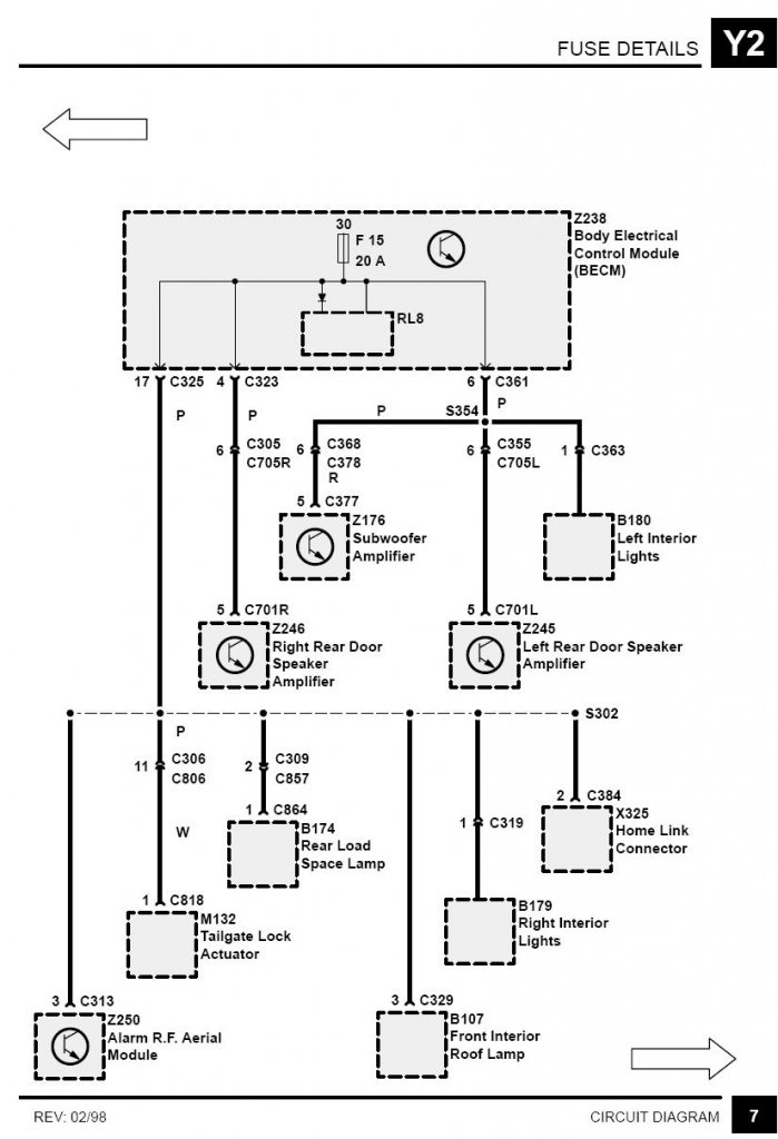

]]></description><link>https://jlrforum.ru/post/28415</link><guid isPermaLink="true">https://jlrforum.ru/post/28415</guid><dc:creator><![CDATA[sashaRR]]></dc:creator><pubDate>Sat, 28 Jan 2017 12:13:00 GMT</pubDate></item><item><title><![CDATA[Reply to Горит 15 пред. on Sat, 28 Jan 2017 10:41:00 GMT]]></title><description><![CDATA[<p dir="auto">Вот сколько всего висит на этом предохранителе.</p>
<p dir="auto"><img src="/assets/uploads/imported_images/BECM/i-406575.jpg" alt="" class=" img-fluid img-markdown" /></p>
<p dir="auto">RL8 - это реле заднего дворника.</p>
<p dir="auto">Думаю нужно по очереди отключать эти цепи и смотреть какая из них потребляет большой ток.</p>
