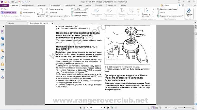

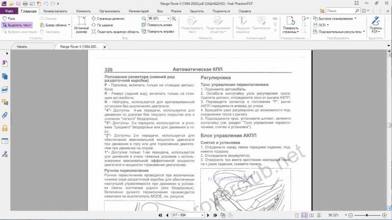

<p dir="auto"><img src="/assets/uploads/imported_images/487/regulirovkatrosaakpp.jpg" alt="" class=" img-fluid img-markdown" /></p>
<p dir="auto">Проверка уровня масла в акпп , на авто до 1999 года ...двигатель холодный..</p>
<p dir="auto"><img src="/assets/uploads/imported_images/487/Proverkaurovnyamaslaakppdo1999.jpg" alt="" class=" img-fluid img-markdown" /></p>
