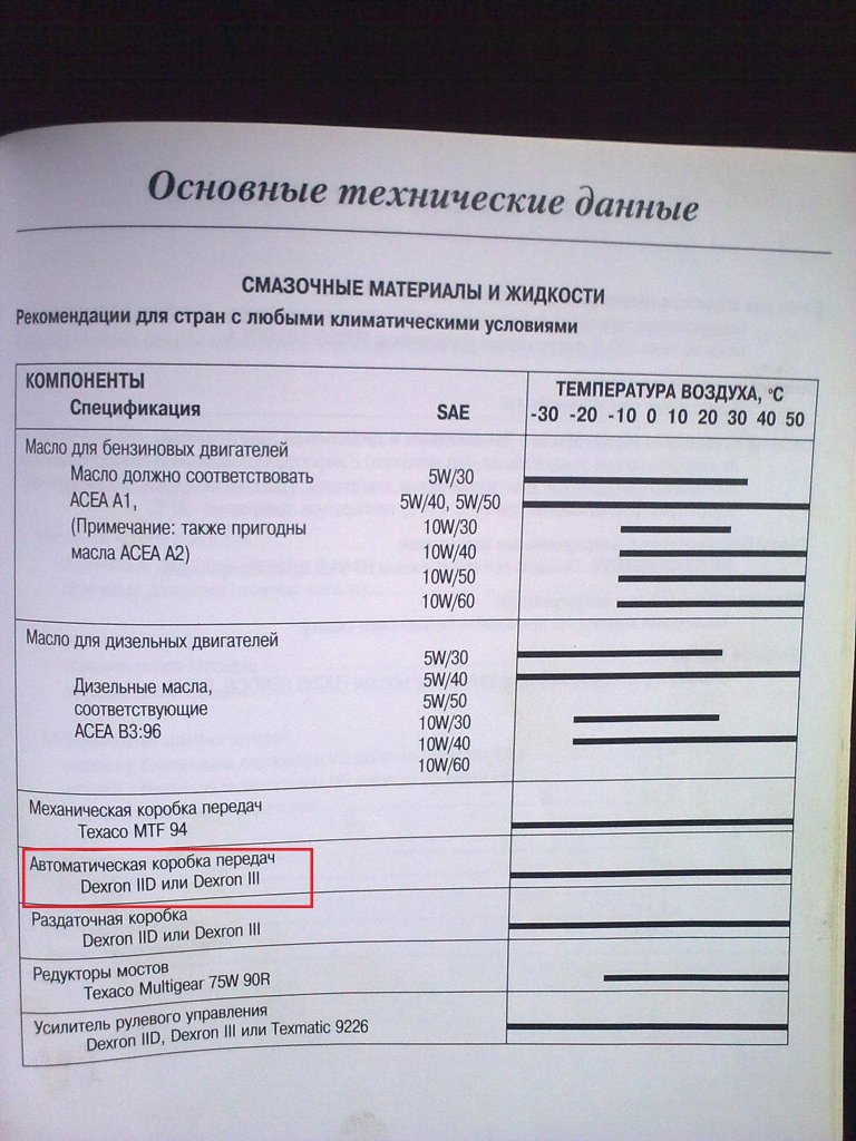

<p dir="auto"><strong><a class="plugin-mentions-user plugin-mentions-a" href="/user/hunger" aria-label="Profile: Hunger">@<bdi>Hunger</bdi></a> said:</strong></p>
<p dir="auto">В акпп Р38..любую...рекомендованно заливать масло для акпп ( ATF) по класификации Декстрон2 либо декстрон3(получше)....АКПП старая и вполне себе хорошо работает на этих маслах..четвёртый для неё может быть даже вреден..</p>
<p dir="auto">Вообще-то производитель не зря рекомендует Декстрон 4.  В Классике в коробке ZF не было блокировки гидротрансформатора. Может я и неправ, но вроде именно из-за блокировки гидротрансформатора в Р38 можно лить только Декстрон 4, который существенно дороже.</p>
<p dir="auto">Где Вы нашли информацию про Декстрон 4?</p>
<p dir="auto">Вот фотка страницы руководства по эксплуатации Р38, там чёрным по белому написано Декстрон 2, Декстрон 3.</p>
<p dir="auto"><img src="/assets/uploads/imported_images/BECM/i-408834.jpg" alt="" class=" img-fluid img-markdown" /></p>

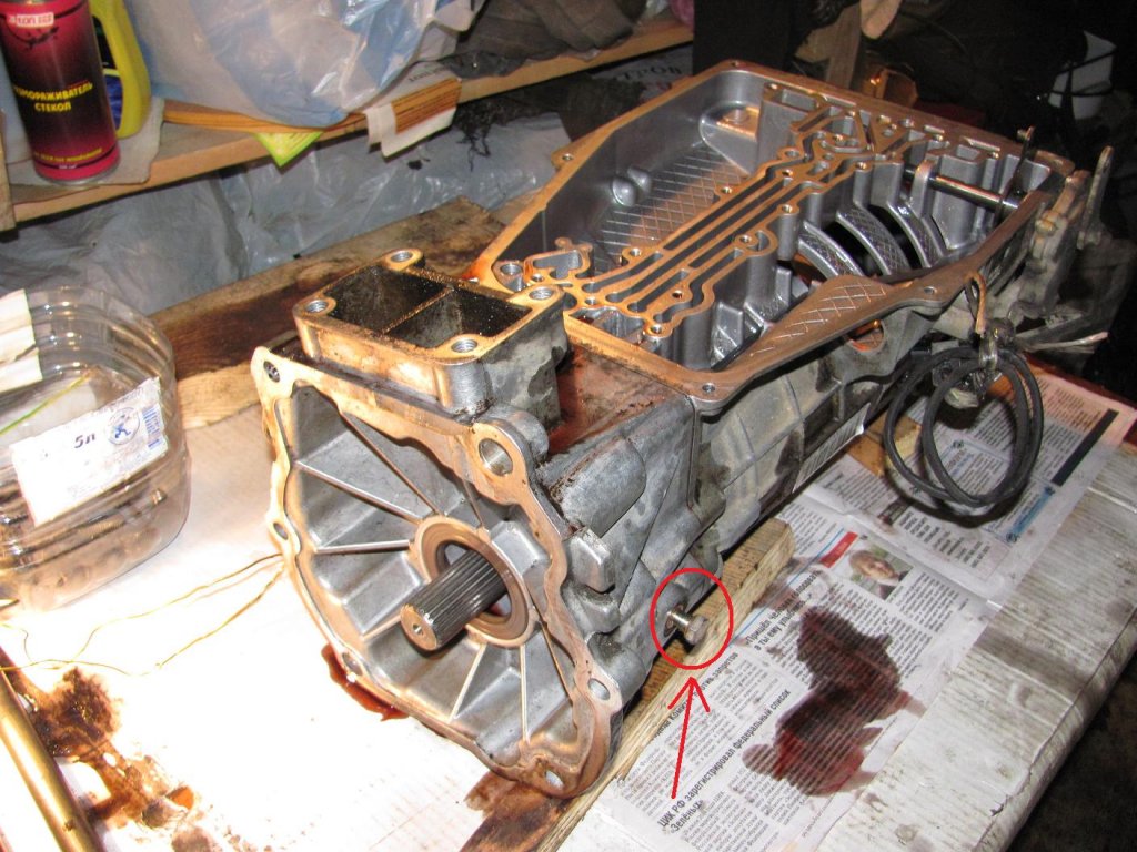

<p dir="auto">трубка вентиляции акпп у меня оплавлена была коллектором - обрезал, продувается, со щупа масло вылазит (когда дую), при езде все равно щуп вылазит</p>
<p dir="auto">Почитал..поразмыслил..может бред скажу..не судить строго..все домыслы допустимы)))</p>
<p dir="auto">Серёж..я могу лишь предположить исходя из твоих слов и так как не знаю как трубка вентиляции крепится в акпп..А может эта самая трубка попросту глубоко в акпп зашла каким то образом?</p>
<p dir="auto">Когда масло в акпп от нагрева расширяется,его уровень само собой поднимается..так вот..а не может ли быть что масло дотягивается до трубки и перекрывает её? Если так,то само собой,газам деваться становится некуда и они будут выталкивать масло через щуп..</p>
<p dir="auto">Я бы при таком деле,открутил трубку(достал в общем) и замерил бы всё там..</p>
<p dir="auto">Повторю,это всего лишь предположение..</p>
<p dir="auto">Как-то не так закрепить сапун не возможно, т.к. его трубка крепится болтом с отверстием, так же как тормозной шланг к суппорту.</p>
<p dir="auto"><img src="/assets/uploads/imported_images/AKPP/i-407536.jpg" alt="" class=" img-fluid img-markdown" /></p>
<p dir="auto">Вполне вероятно, что щуп не избыточным давлением выталкивает, а просто ручка щупа плохо фиксируется в трубке и от вибрации он поднимается. Я думаю, если бы в картере было избыточное давление, то не только щуп вылетал бы, но и масло через трубку кидало бы.</p>

На дизеле все сапуны выведены слева от впускного коллектора. У АКПП два сапуна, один от "бабочки" идёт, а второй от заднего картера, прочистить нужно именно тот, который от заднего картера идёт.</p>
<p dir="auto">Во, у меня тоже лезет щуп наверх, может поэтому с задней косяки. а нет фото сапунов, так глянул чуть, что-то на глаза не попались</p>
