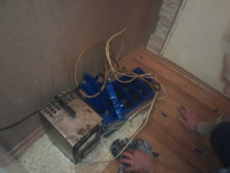

]]></description><link>https://jlrforum.ru/topic/1499/otlichiya-starterov-benzinka-46</link><generator>RSS for Node</generator><lastBuildDate>Mon, 29 Jun 2026 01:02:29 GMT</lastBuildDate><atom:link href="https://jlrforum.ru/topic/1499.rss" rel="self" type="application/rss+xml"/><pubDate>Wed, 18 Jan 2017 03:25:00 GMT</pubDate><ttl>60</ttl><item><title><![CDATA[Reply to Отличия стартеров бензинка 4,6 on Mon, 27 Feb 2017 01:19:00 GMT]]></title><description><![CDATA[<p dir="auto">А это мне любимый Родитель подарок забубенил )))</p>
