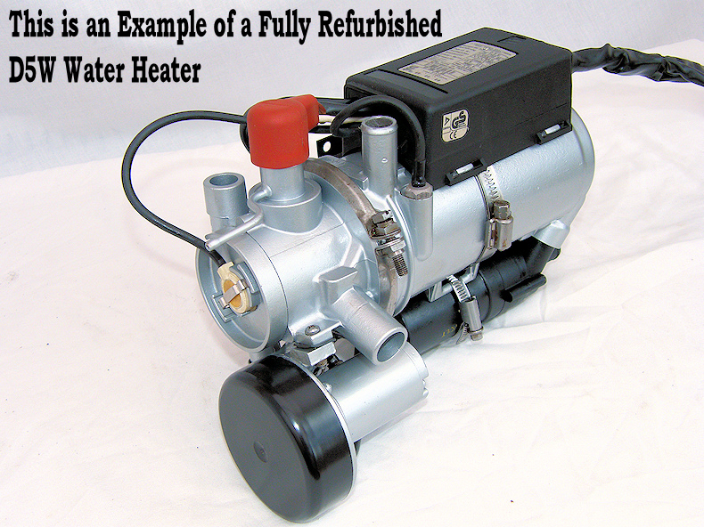

<p dir="auto"><img src="/assets/uploads/imported_images/534/eberspacher_b_d5w_water_heater_b.jpg" alt="" class=" img-fluid img-markdown" /></p>
<p dir="auto">Если есть вариант покупки такого динозавра, не боитесь. Главное чтобы он был рабочим  <img src="https://jlrforum.ru/assets/plugins/nodebb-plugin-emoji/emoji/android/1f642.png?v=f1ed3d8febd" class="not-responsive emoji emoji-android emoji--slightly_smiling_face" style="height:23px;width:auto;vertical-align:middle" title=":)" alt="🙂" /></p>
<p dir="auto">Та коробочка сверху прикрывает контактную группу, мозги висят на проводке вне кадра.</p>

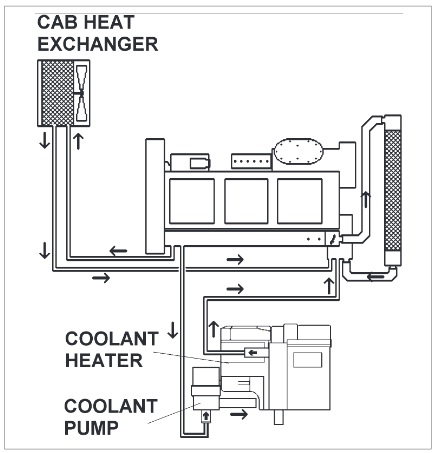

<p dir="auto">Тут схема подсоединения отопителя. Вобщем, врезатся нужно в малый крут.</p>
<p dir="auto"><img src="/assets/uploads/imported_images/534/pievienosana.jpg" alt="" class=" img-fluid img-markdown" /></p>

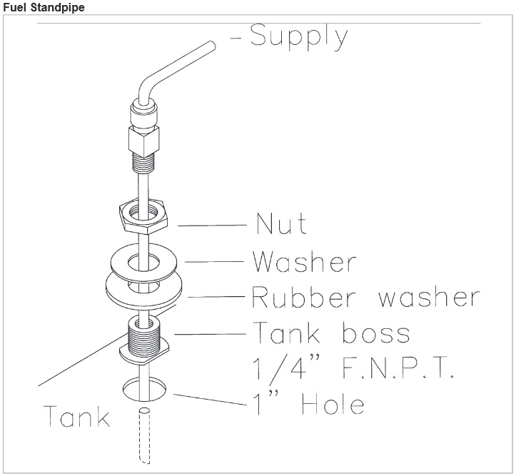

<p dir="auto">Узел врезки подачи топлива в бак. Всё просто.</p>
<p dir="auto"><img src="/assets/uploads/imported_images/534/degviela.jpg" alt="" class=" img-fluid img-markdown" /></p>

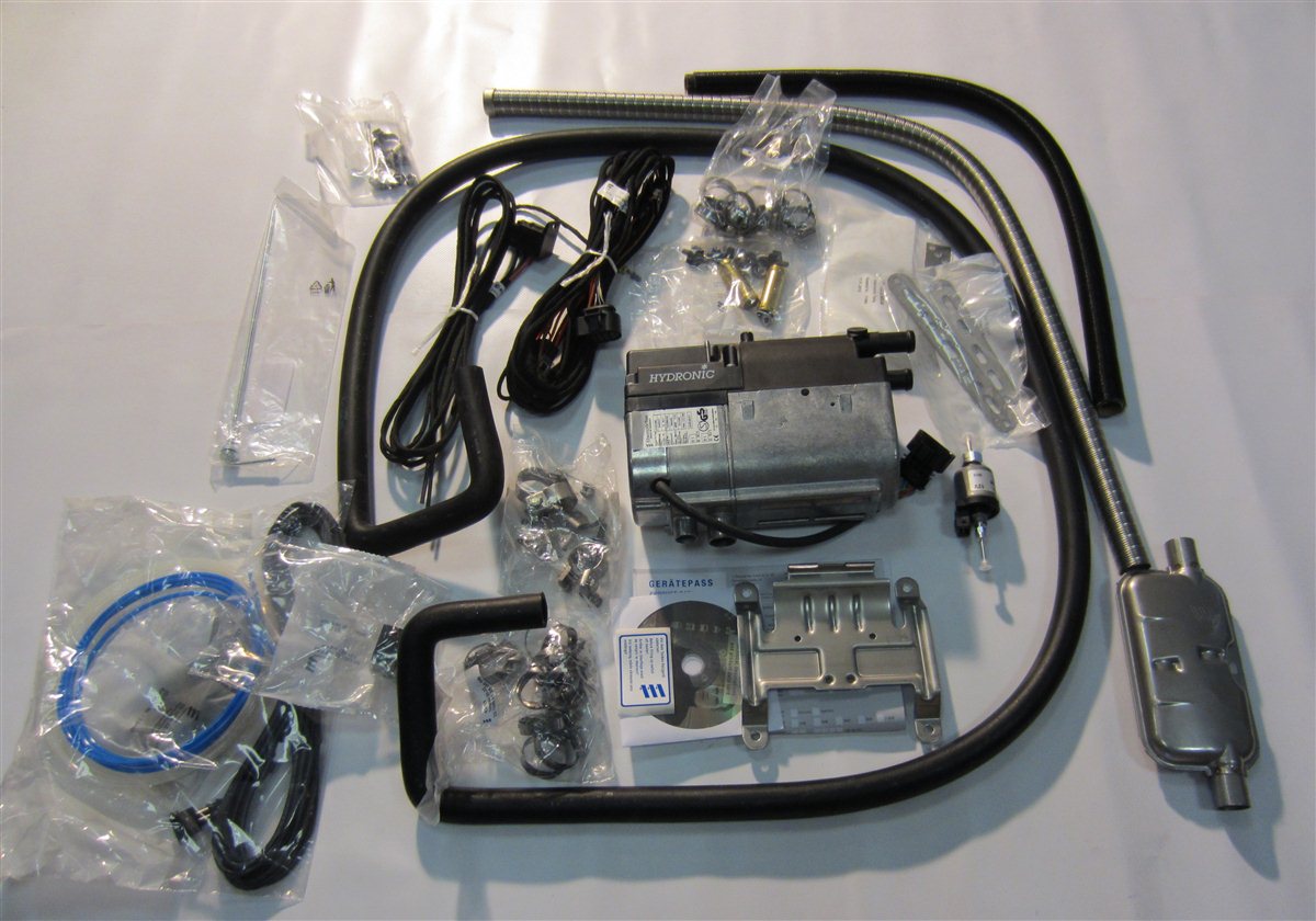

<p dir="auto">Стоимость нового полного комплекта Эбера в германии, по самой можно сказать выгодной цене получается 580eur + 12eur доставка до Риги  <img src="https://jlrforum.ru/assets/plugins/nodebb-plugin-emoji/emoji/android/1f642.png?v=f1ed3d8febd" class="not-responsive emoji emoji-android emoji--slightly_smiling_face" style="height:23px;width:auto;vertical-align:middle" title=":)" alt="🙂" /></p>
<p dir="auto"><strong><a href="http://www.ebay.de/itm/Eberspacher-Hydronic-B4WSC-Standheizung-inkl-universal-Einbausatz-/200884348846?pt=DE_Autoteile&amp;hash=item2ec5a3e7ae" target="_blank" rel="noopener noreferrer nofollow ugc">Ebay магазин derfreitag</a></strong></p>
<p dir="auto">Покупая печку не купите частичный КИТ. Смотрите чтобы был полный, так как там много разной мелочёвки, за которой потом придётся гонятся. Тот же узел врезки в бак. Он прост. Стоит копеики. Но если его нет можно такой колхоз натворитью У меня немец колхозил, просверлил крышку бензанасоса, всунул в бак магстральнуй трубку и вклеил её эпоксидкой. Трубка немного изгиналась и моя печка не работала если в баке бензина было меньше 20-25л. Пришлось узел подключения переделать. Потом бегал искал оригинал, чтобы не напрягаясь своими силами всё сделать.</p>
<p dir="auto">Вот так примерно выглядит полный комплект Эбера:</p>
<p dir="auto"><img src="/assets/uploads/imported_images/534/t4751.jpg" alt="" class=" img-fluid img-markdown" /></p>
