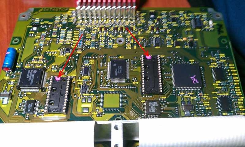

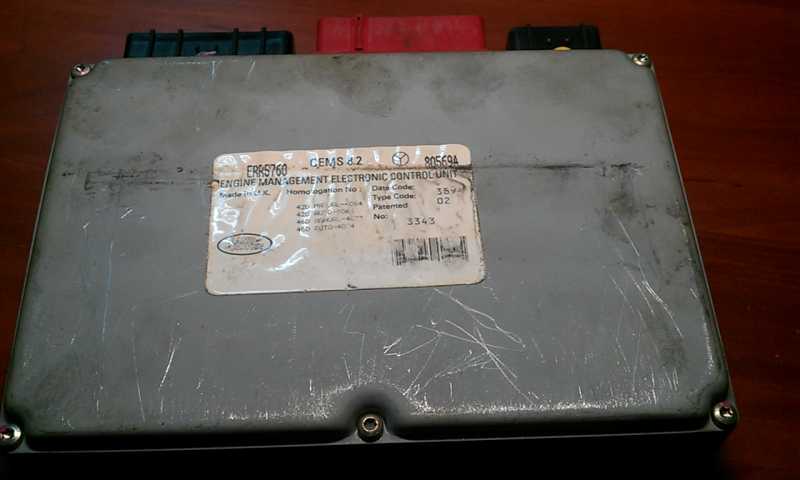

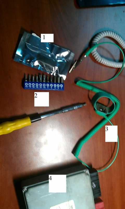

<p dir="auto">С разрешения многоуважаемого Михалыча, накидал небольшой мануал, как все это сделать:</p>

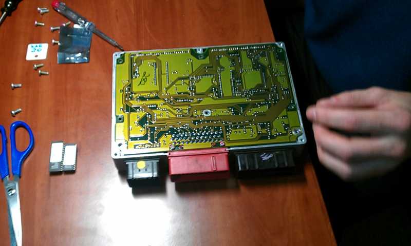

<p dir="auto">Для этого нам потребуется см. фото:</p>
<ol>
<p dir="auto">сами чипы (2 шт)</p>
<p dir="auto">набор головок TORX</p>
<p dir="auto">антистатический браслет (для исключения вывода из строя прошитых чипов статическим электричеством)</p>
<p dir="auto">сами мозги</p>
<p dir="auto">пару плоских отверток (на фото отсутствуют)</p>
<p dir="auto"><img src="/assets/uploads/imported_images/2094/IMAG0003.jpg" alt="" class=" img-fluid img-markdown" /></p>
<p dir="auto">надев антистатический браслет, откручиваем крышку корпуса, 5 болтов под TORX,</p>

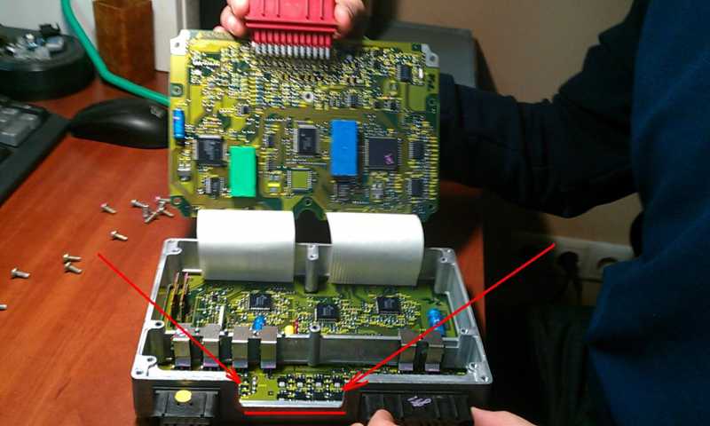

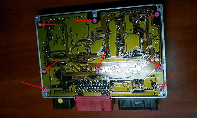

<p dir="auto">далее, откручиваем 8 болтов под TORX, очень сильно прикручены, аккуратнее, не повредите дорожки на плате!</p>
<p dir="auto"><img src="/assets/uploads/imported_images/2094/IMAG0004.jpg" alt="" class=" img-fluid img-markdown" /></p>
<p dir="auto">аккуратно и очень нежно отгибаем плату, не повредите шлейф соединяющей обе половины платы</p>

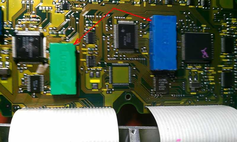

<p dir="auto">на плате находим (если еще туда никто не лазил) две пластиковые коробочки синего и зеленого цвета (по крайней мере у меня так было)</p>
<p dir="auto"><img src="/assets/uploads/imported_images/2094/IMAG0006.jpg" alt="" class=" img-fluid img-markdown" /></p>

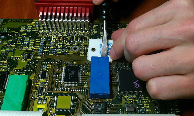

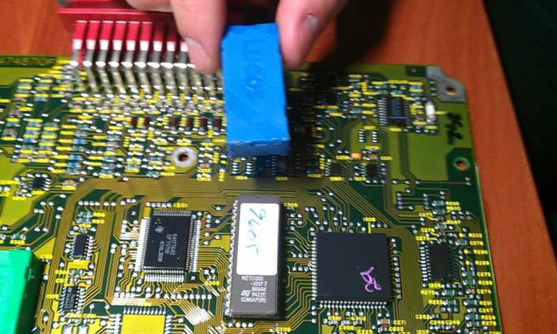

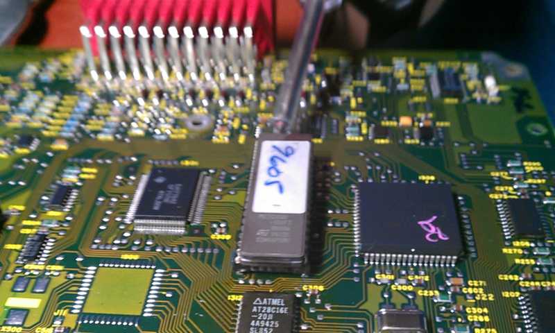

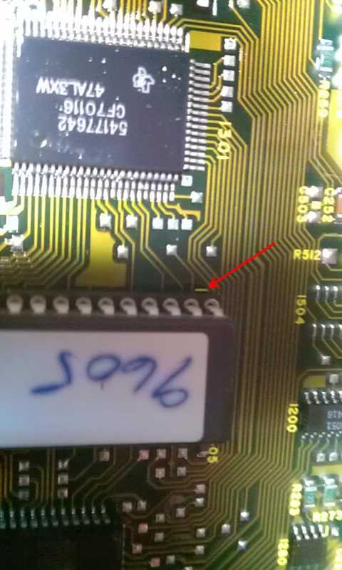

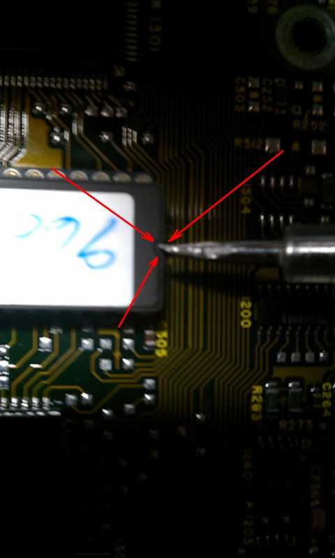

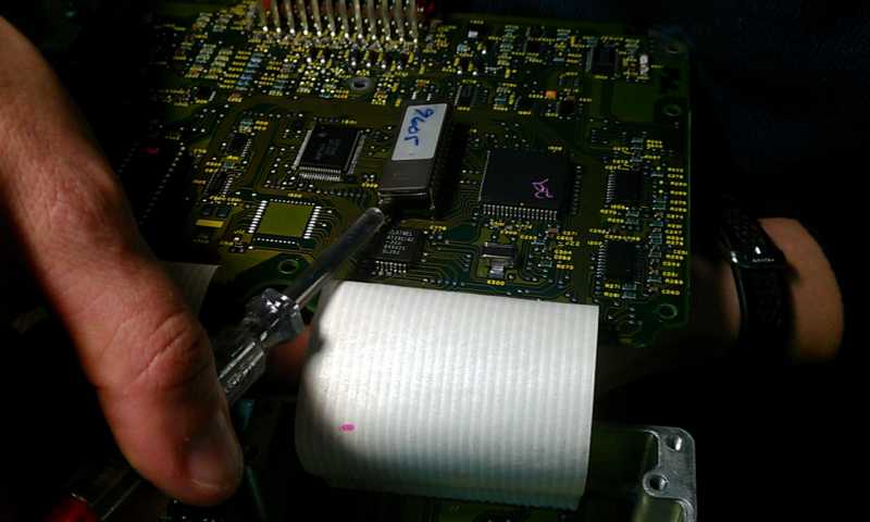

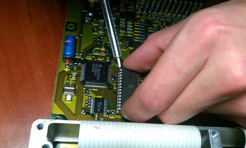

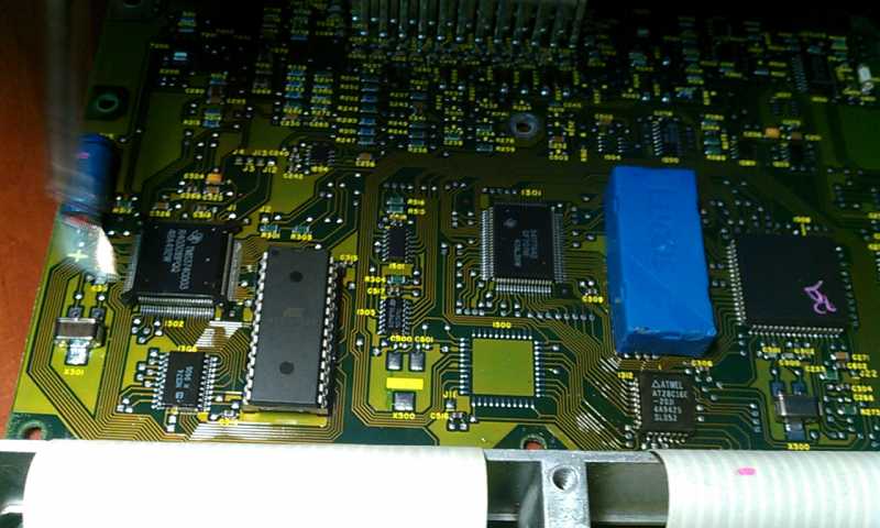

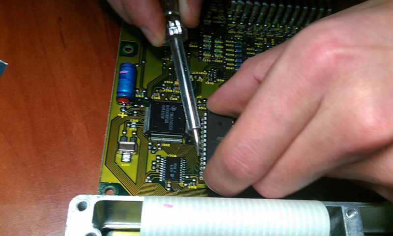

<p dir="auto">Под этими пластиковыми коробочками и находятся наши чипы, у меня коробочки были залиты лаком, с помощью отвертки, предварительно приняв меры, чтобы отверткой не повредить дорожки, подковыриваем и снимаем этот пластик</p>
<p dir="auto"><img src="/assets/uploads/imported_images/2094/IMAG0007.jpg" alt="" class=" img-fluid img-markdown" /></p>
<p dir="auto"><img src="/assets/uploads/imported_images/2094/IMAG0008.jpg" alt="" class=" img-fluid img-markdown" /></p>

<p dir="auto">А по делу - это простые ПЗУ с ультрафиолетовым стиранием, и они не бояться  статики и всякого такого. Сколько с ними работаю отказов по статике не видел</p>

<p dir="auto">антистатический браслет ОБЯЗАТЕЛЬНО!!! Можно просто, медный провод обмотать вокруг запястья на руке и второй конец провода к воротине гаража, корпусу железного гаража в общем заземлиться нужно. Провод зачистить от лака.</p>
<p dir="auto">На фото я использовал отвертку, которая может определить фазу в сети, НИ В КОЕМ СЛУЧАЕ НЕ ИСПОЛЬЗОВАТЬ подобную отвертку  (китайскую), в которой стоят батарейки и светодиод!! Чипы моментально выйдут из строя.</p>
<p dir="auto">при проделывании вышеуказанных манипуляций  с чипами, предварительно просьба убедиться, что с утра на Вас не одеты синтетические семейные трусы в большой красный горошек, чипы почему-то их жутко не любят и сразу отказываются работать, причём навсегда!!!!</p>
<p dir="auto">пункт 3 "Дополнение в инструкцию" - не обязателен к исполнению!!!!   <img src="https://jlrforum.ru/assets/plugins/nodebb-plugin-emoji/emoji/android/1f642.png?v=f1ed3d8febd" class="not-responsive emoji emoji-android emoji--slightly_smiling_face" style="height:23px;width:auto;vertical-align:middle" title=":)" alt="🙂" /></p>

<p dir="auto">А можно подробности, что это за чудо чипы и принцип работы или это просто безлямбдовая стандартная прошивка? Просто любопытно.</p>
<p dir="auto">Это чипы с безлямбдовой прошивкой ..доставляются из-за границы.Читаем эту тему <a href="https://jlrforum.ru/forum/dvigat-benz/1076-obmanki-na-lyambdy-dlya-gemsa-kto-delal-nu-i-vobshche-pro-lyambdy?start=130">ССЫЛКА</a> Админ.</p>

<p dir="auto"><strong><a class="plugin-mentions-user plugin-mentions-a" href="/user/faza180" aria-label="Profile: faza180">@<bdi>faza180</bdi></a> said:</strong></p>
<p dir="auto">То есть, я так понимаю, что после замены этих чипов, получается безлямбдовый мотор? То же самое, что и прошивка безлямбдовая?</p>
<p dir="auto">Совершенно верно, проблемы лямбд забывается навсегда!! Прошивка зашита в этих самых чипах, необходимо только заменить установленные с завода чипы, на чипы от Михалыча и отрегулировать обороты двигателя на холостых и все!!</p>
