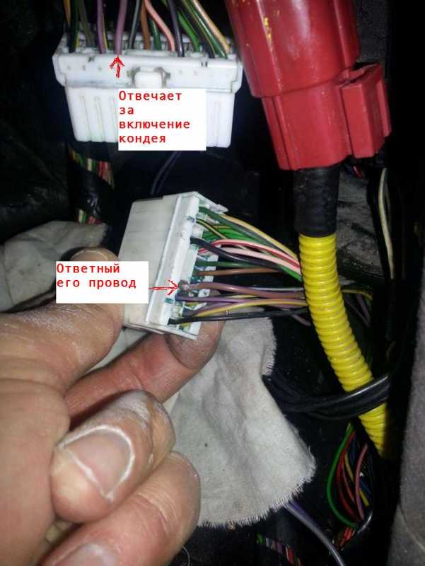

<p dir="auto"><strong><a class="plugin-mentions-user plugin-mentions-a" href="/user/9654352334" aria-label="Profile: 9654352334">@<bdi>9654352334</bdi></a> said:</strong><br />
Не могу найти подробностей по поводу двух фишек в ногах у пассажира? На что конкретно там идут провода&gt;? И какие болячки от этих фишек вылезают?! И как лучше и проще всего их почистить и защитить?</p>
<p dir="auto">Не можешь,потому что не искал по их номерам...хотя много и не найдёшь в темах,а вот в схемах всё подробно описано,что и куда...</p>
<p dir="auto">Когда задают такие вопросы,то нужно спрашивать с номерами искомых девайсов...</p>
<p dir="auto">Фишки прочищаются любыми подходящими средствами и жидкостями....в большинстве случаев они уже не помогут..так как там коррозия убивает штырьки в месте соединения их с проводом...в таком случае фишки просто удаляют и паяют всё напрямую..</p>
<p dir="auto">Управляют они можно сказать всеми функциями в автомобиле...так что не жди что кто то тебе напишет о каждом проводке..это ты можешь элементарно глянуть в электросхемах посмотря разьём С308 на странице 408 (визуально находим то что ищем,читаем там номер..и идём в схемы и по этому номеру смотрим что к нему и что от него уходит и куда)..</p>
<p dir="auto"><img src="/assets/uploads/imported_images/487/raziem308.jpg" alt="" class=" img-fluid img-markdown" /></p>
]]></description><link>https://jlrforum.ru/post/27876</link><guid isPermaLink="true">https://jlrforum.ru/post/27876</guid><dc:creator><![CDATA[VyacheslavVVS LR]]></dc:creator><pubDate>Tue, 03 Jan 2017 12:04:00 GMT</pubDate></item><item><title><![CDATA[Reply to 3 непонятки по электрике. on Tue, 03 Jan 2017 06:01:00 GMT]]></title><description><![CDATA[<p dir="auto">Точно не помню уже. Но эти фишки я вырезал и запаял на прямую. Замки стали нормально работать, поворотники во время стоянки перестали зажигаться и вобще машин стал вести себя хорошо. Дело было года четыре назад.</p>
]]></description><link>https://jlrforum.ru/post/27875</link><guid isPermaLink="true">https://jlrforum.ru/post/27875</guid><dc:creator><![CDATA[Михалыч]]></dc:creator><pubDate>Tue, 03 Jan 2017 06:01:00 GMT</pubDate></item><item><title><![CDATA[Reply to 3 непонятки по электрике. on Mon, 02 Jan 2017 20:46:00 GMT]]></title><description><![CDATA[<p dir="auto">Поздравляю всех с праздниками! не могу найти подробностей по поводу двух фишек в ногах у пассажира? На что конкретно там идут провода? И какие болячки от этих фишек вылезают?! И как лучше и проще всего их почистить и защитить?</p>
]]></description><link>https://jlrforum.ru/post/27874</link><guid isPermaLink="true">https://jlrforum.ru/post/27874</guid><dc:creator><![CDATA[9654352334]]></dc:creator><pubDate>Mon, 02 Jan 2017 20:46:00 GMT</pubDate></item><item><title><![CDATA[Reply to 3 непонятки по электрике. on Tue, 27 Dec 2016 13:02:00 GMT]]></title><description><![CDATA[<blockquote>
