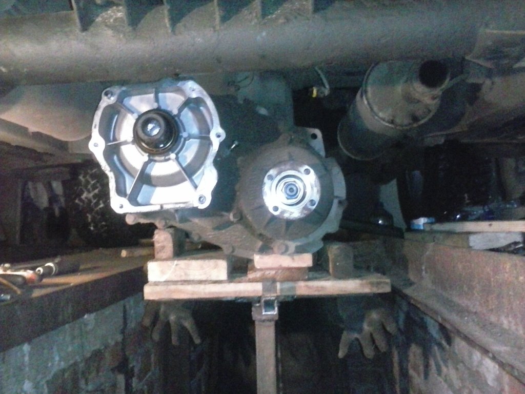

Сергей, а как выполнена подъёмная конструкция?</p>
<p dir="auto">что-то очень похожее на жигулевский домкрат</p>
<p dir="auto"><img src="https://landrover.su/legacy/www.avtoopt-nn.ru/components/com_virtuemart/shop_image/product/1162.html" alt="" class=" img-fluid img-markdown" /></p>

<p dir="auto">Сергей, а как выполнена подъёмная конструкция?</p>
<p dir="auto">В шестидесятую профильную трубу вставлена сороковая. Снизу к сороковой приварен кронштейн, который выходит наружу через продольный пропил в шестидесятой трубе. Так-же сороковая труба внизу обварена уголком, чтобы не болталась внутри шестидесятой. Сверху к торцу шестидесятой (вокруг сороковки) приварены пластины, которые так-же удерживают сороковку от болтанки. Домкрат от жигулей через тяги соединён с кронштейном, который приварен к низу сороковой трубы. Т.к. ход домкрата не очень большой (лучше домкрат от Нивы, он длиннее), то пришлось изготовить два комплекта тяг. При их перестановке общий ход стойки составляет приблизительно 75 см.</p>

<p dir="auto">Я себе для снятия раздатки и акпп стойку сделал...</p>
<p dir="auto"><img src="/assets/uploads/imported_images/BECM/i-406406.jpg" alt="" class=" img-fluid img-markdown" /></p>
<p dir="auto"><img src="/assets/uploads/imported_images/BECM/i-406405.jpg" alt="" class=" img-fluid img-markdown" /></p>
