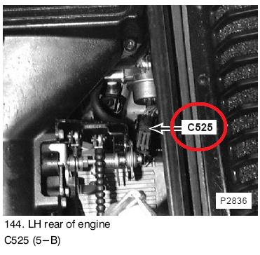

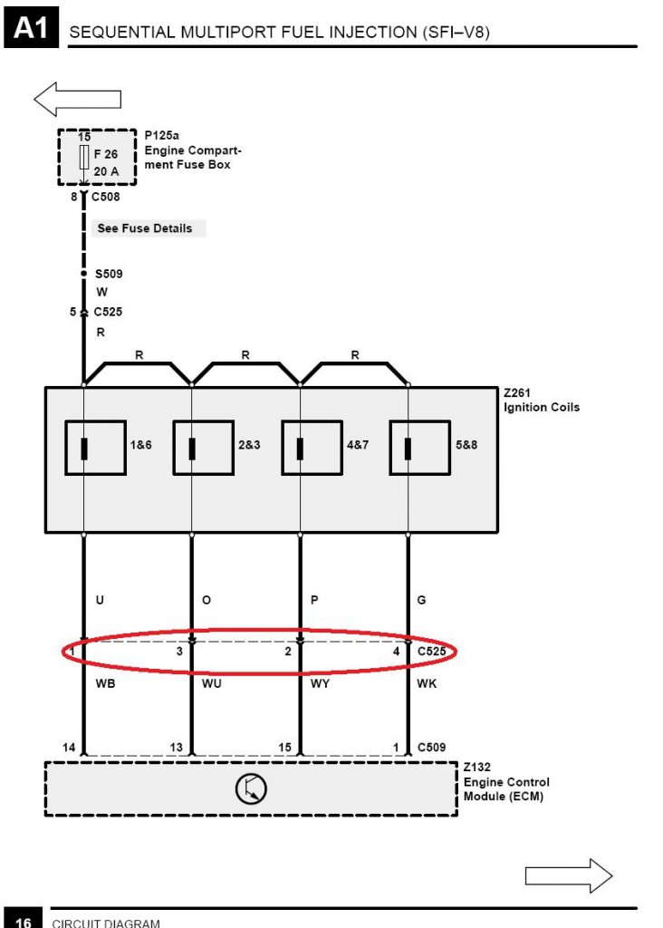

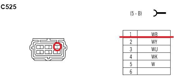

<p dir="auto"><img src="/assets/uploads/imported_images/BECM/i-406467.jpg" alt="" class=" img-fluid img-markdown" /></p>
<p dir="auto"><img src="/assets/uploads/imported_images/BECM/i-406468.jpg" alt="" class=" img-fluid img-markdown" /></p>
<p dir="auto"><img src="/assets/uploads/imported_images/BECM/i-406469.jpg" alt="" class=" img-fluid img-markdown" /></p>

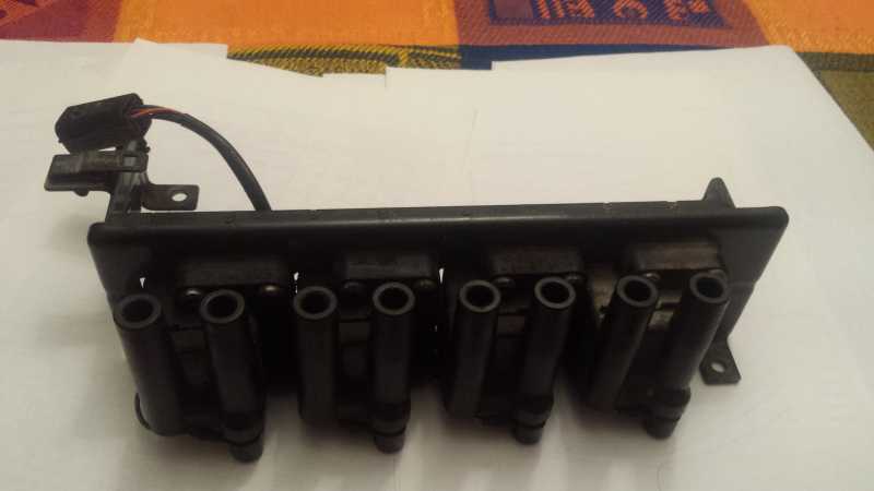

<p dir="auto"><strong><a class="plugin-mentions-user plugin-mentions-a" href="/user/nordpilot" aria-label="Profile: Nordpilot">@<bdi>Nordpilot</bdi></a> said:</strong><br />
Замена катушки не решила проблему. Остается  искать обрыв провода</p>
<p dir="auto">Довольно частое явление в таких местах..где фишка катушек...отгнивает контакт прямо в самой фишке...чаще в части фишки где штырьки..сам штырёк вроде и стоит,но контакта с обжатым им проводом&gt; не имеет из-за коррозии либо перелома провода&gt; в районе влагозащитной резинки - в резинку провод входит,а потом в штырёк...и вот именно там зачастую и перегнивает..я такие места всегда пробую на разрыв...если там перегнило,провод вылетает сразу....Не поленись и прозвони от начала проводов до конца штырьков...если где то то будет контакт,то нет...то кидай провод в обход фишки...лучше через разьёмное соединение мама-папа..хоть обычными клеммами ..</p>
<p dir="auto">Я сто раз так делал и именно в этом районе..хоть на катушки,хоть на ДПКВ..а на лексусе и на акпп так же сделано и так же пришлось ползать там полураком лёжа на двигателе,а руки по локти между блоком и моторным щитом и паять..держа в зубах фонарик...вот жеж сцуко неудобное место и короткие проводочки плин  <img src="https://jlrforum.ru/assets/plugins/nodebb-plugin-emoji/emoji/android/1f602.png?v=f1ed3d8febd" class="not-responsive emoji emoji-android emoji--joy" style="height:23px;width:auto;vertical-align:middle" title="😂" alt="😂" /></p>
