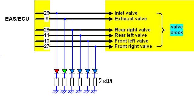

<p dir="auto">Вот так можно контролировать работу клапанов &lt;a href="<a href="https://jlrforum.ru/forum/lrdiscovery">https://jlrforum.ru/forum/lrdiscovery</a>"&gt;подвески&lt;/a&gt;, если добавить еще одну линию со светодиодом на контакт 8 блока EAS, то можно и вкл/выкл компрессора наблюдать без проблем.</p>
<p dir="auto"><img src="/assets/uploads/imported_images/1416/EAS_2016-12-11.jpg" alt="" class=" img-fluid img-markdown" /></p>

3. Как можно реализовать контрольную лампу работы компрессора пневмы?</p>
<p dir="auto">Вот так можно контролировать работу клапанов подвески, если добавить еще одну линию со светодиодом на контакт 8 блока EAS, то можно и вкл/выкл компрессора наблюдать без проблем.</p>

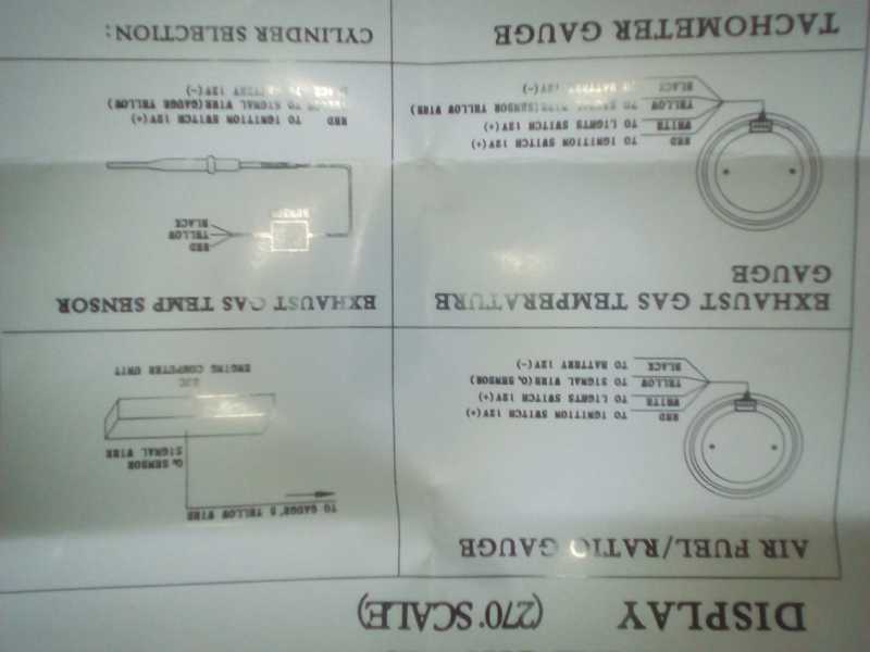

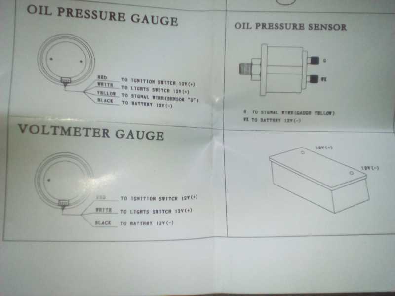

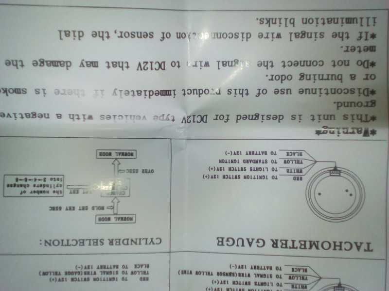

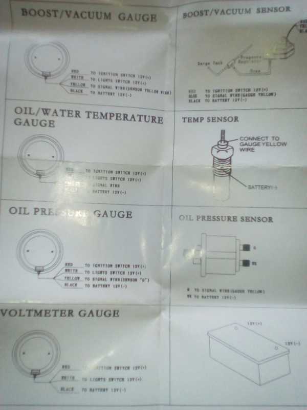

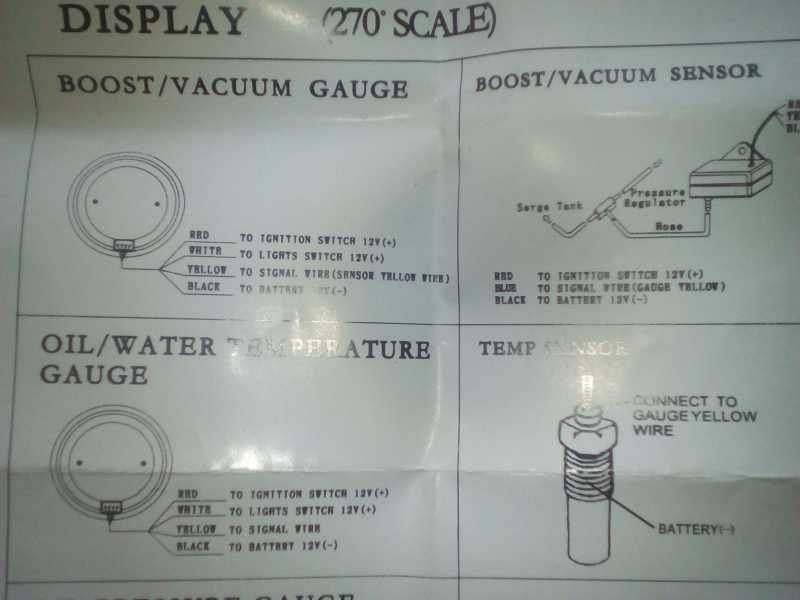

<p dir="auto">Заказывал два года назад в Китае за 1 кило.рубль. с ним в комплекте была инструкция для всех таких Заграничных приборов)))))</p>
<p dir="auto"><img src="/assets/uploads/imported_images/669/IMG_20161211_143742.jpg" alt="" class=" img-fluid img-markdown" /></p>
<p dir="auto"><img src="/assets/uploads/imported_images/669/IMG_20161211_143824.jpg" alt="" class=" img-fluid img-markdown" /></p>
<p dir="auto"><img src="/assets/uploads/imported_images/669/IMG_20161211_143841.jpg" alt="" class=" img-fluid img-markdown" /></p>
<p dir="auto"><img src="/assets/uploads/imported_images/669/IMG_20161211_143854.jpg" alt="" class=" img-fluid img-markdown" /></p>
<p dir="auto"><img src="/assets/uploads/imported_images/669/IMG_20161211_143905.jpg" alt="" class=" img-fluid img-markdown" /></p>
