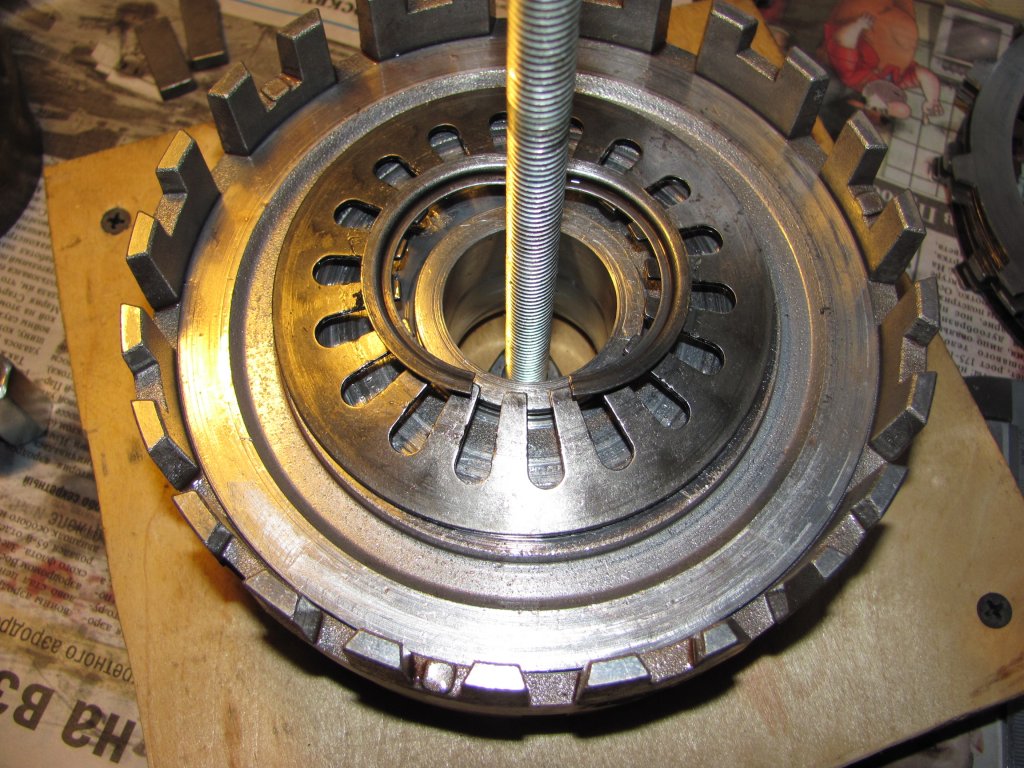

<p dir="auto"><img src="/assets/uploads/imported_images/gidroblok/i-406293.jpg" alt="" class=" img-fluid img-markdown" /></p>

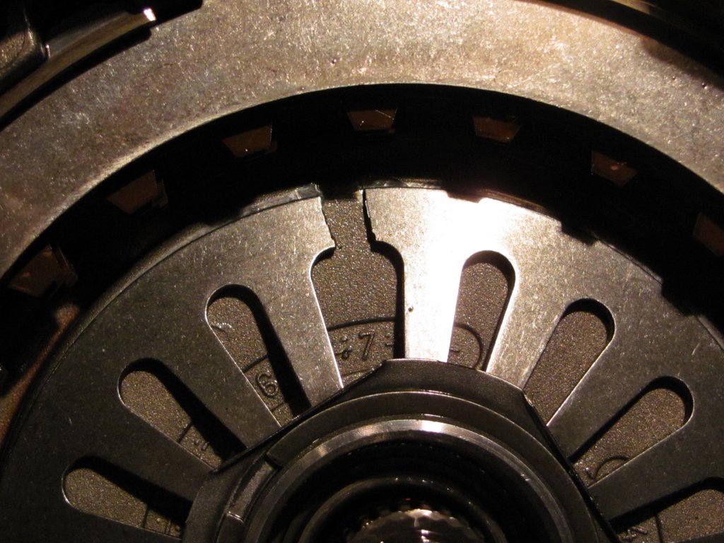

<p dir="auto">После разборки были найдены следующие неисправности:</p>
<ol>

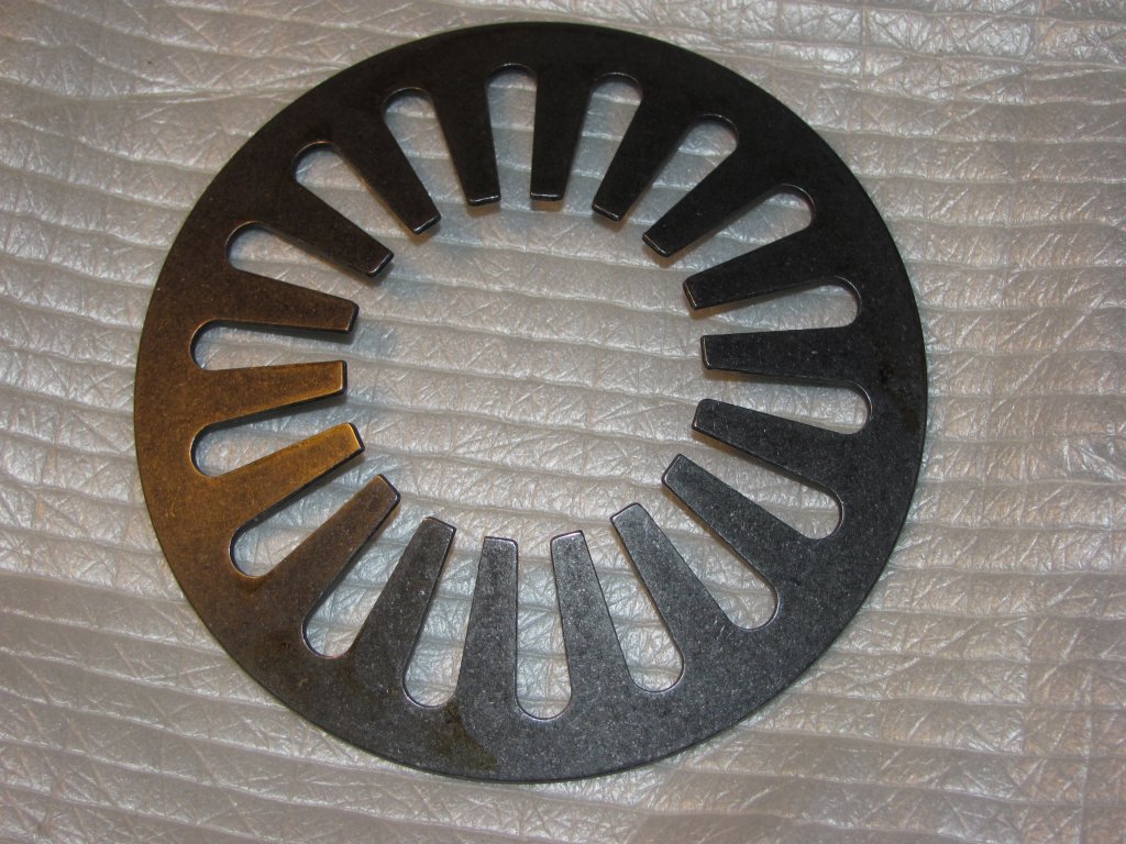

<li>Лопнула диафрагменная пружина пакета "В".</li>
<p dir="auto"><img src="/assets/uploads/imported_images/AKPP/i-406414.jpg" alt="" class=" img-fluid img-markdown" /></p>

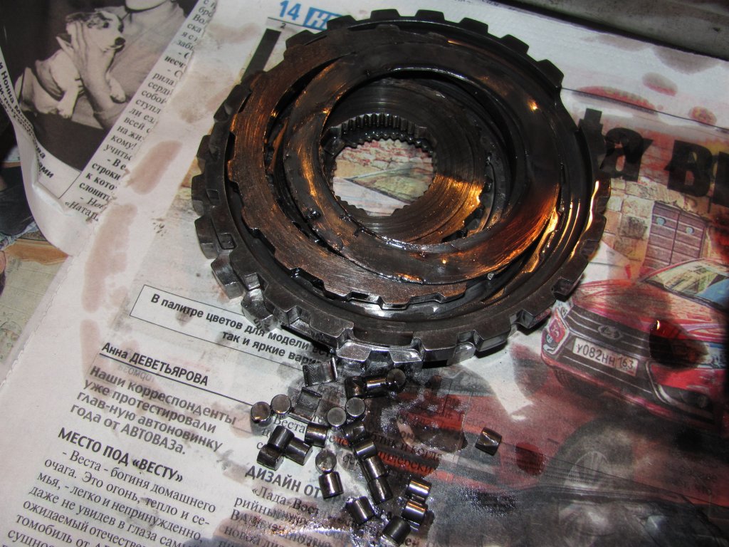

<li>Развалилась обгонная муфта.</li>
<p dir="auto"><img src="/assets/uploads/imported_images/AKPP/i-406415.jpg" alt="" class=" img-fluid img-markdown" /></p>
<p dir="auto"><img src="/assets/uploads/imported_images/AKPP/i-406416.jpg" alt="" class=" img-fluid img-markdown" /></p>
<p dir="auto"><img src="/assets/uploads/imported_images/AKPP/i-406417.jpg" alt="" class=" img-fluid img-markdown" /></p>

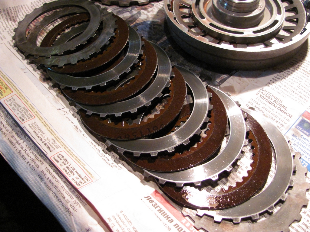

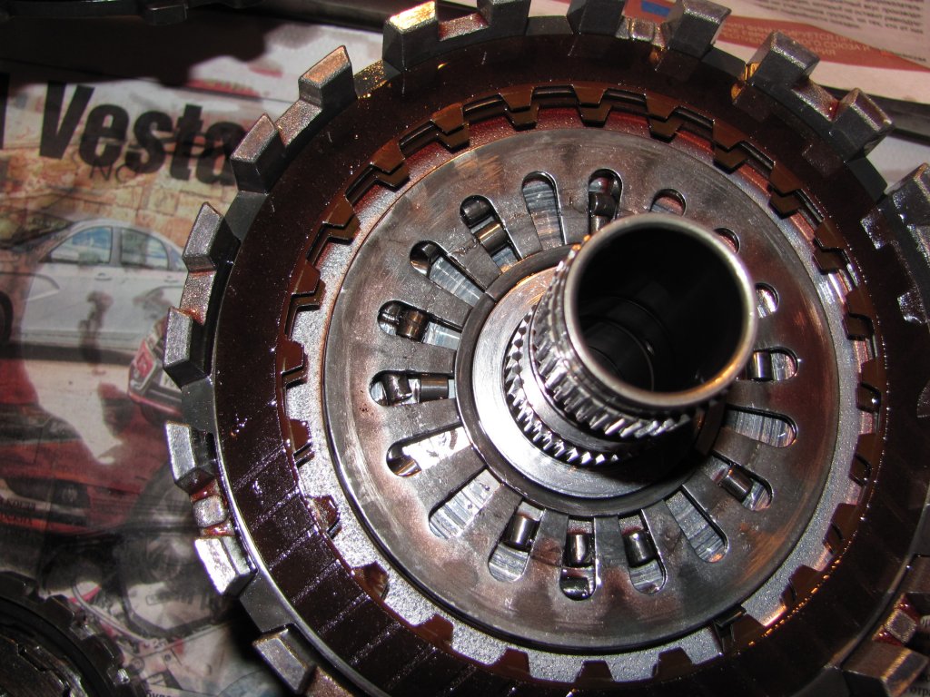

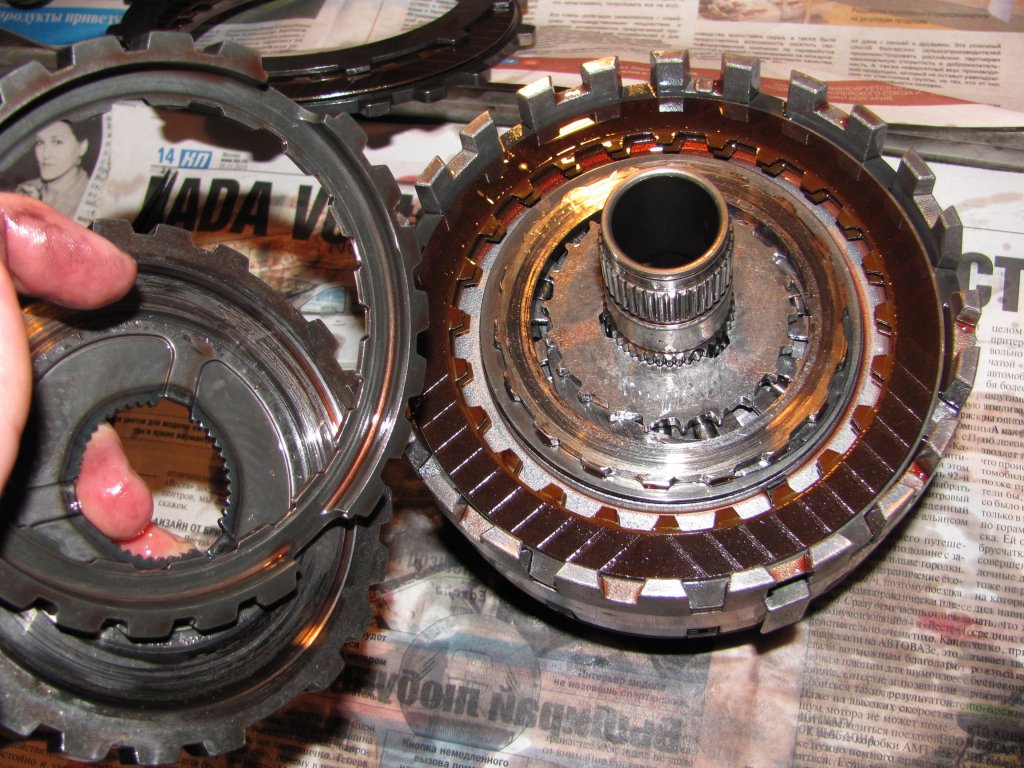

<p dir="auto">Подгорели фрикционы пакета <strong>"В"</strong> как раз этот пакет включает третью передачу и заднюю. Подгорел видимо из-за достаточно долгой эксплуатации с пробуксовкой.</p>
<p dir="auto">Так-же подгорел пакет "<strong>С1"</strong>. Подгорел видимо из-за того, что вторая передача включалась только через два диска **(!) **этого пакета, а пакет <strong>"С"</strong>, который должен был работать в паре с пакетом "С1" не работал из-за развалившейся обгонки.</p>

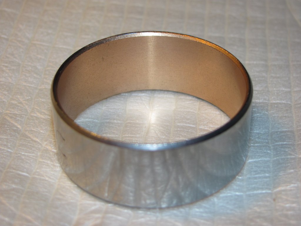

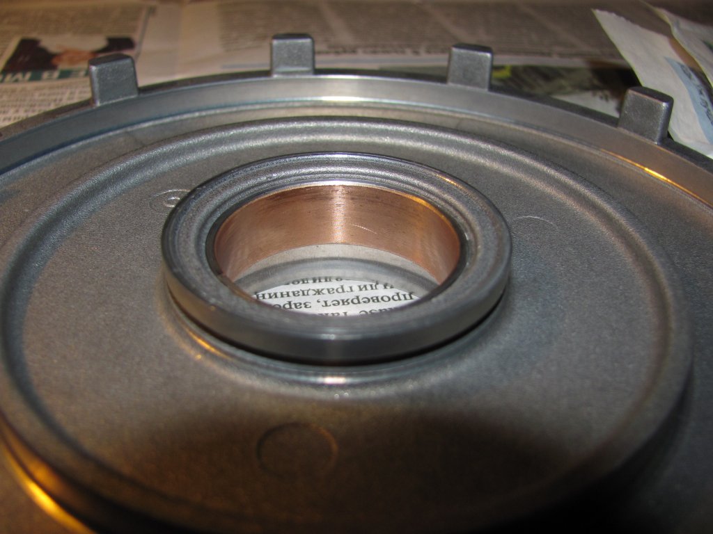

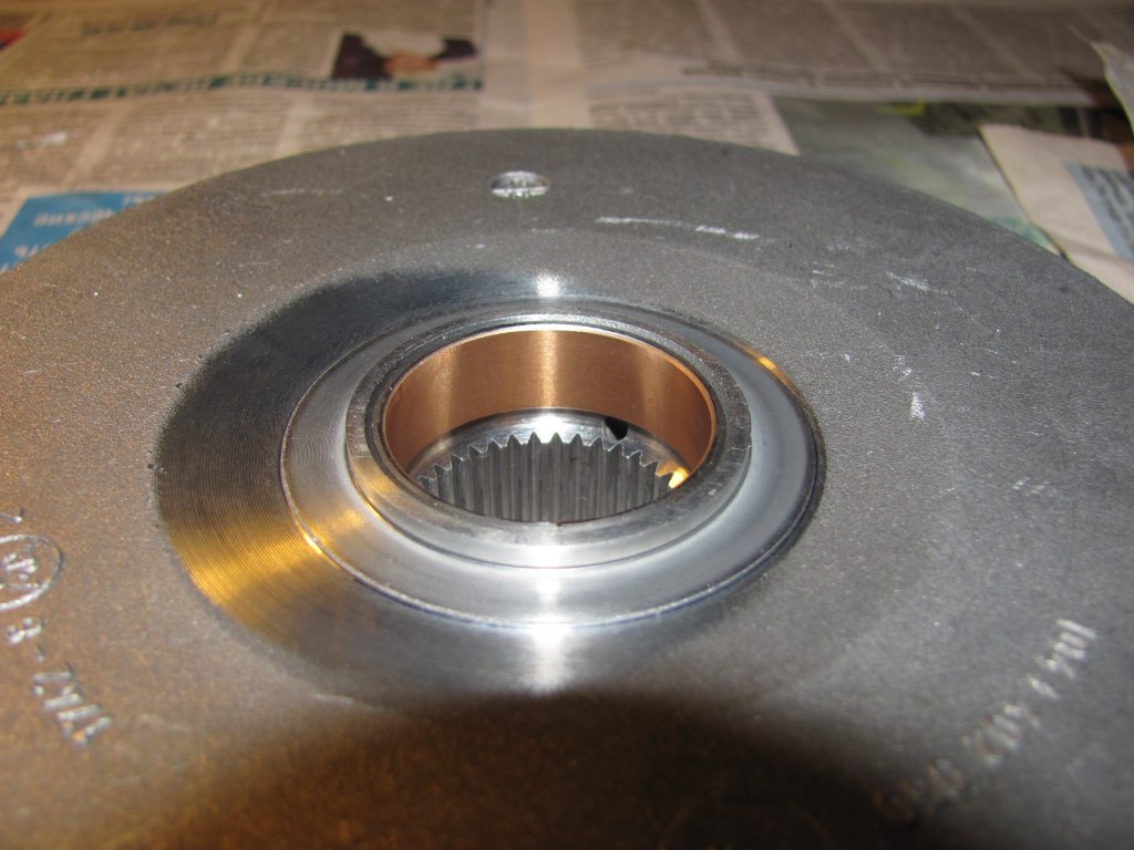

<p dir="auto">Износ некоторых втулок.</p>
<p dir="auto"><img src="/assets/uploads/imported_images/AKPP/i-406418.jpg" alt="" class=" img-fluid img-markdown" /></p>

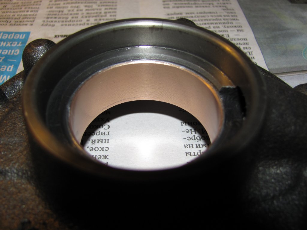

<p dir="auto">На втулках хочется остановить более подробно. Втулки биметаллические, видимо сталь с нанесённым на неё слоем жёлтого металла (возможно бронза). На некоторых втулках слой жёлтого металла практически стёрся. Конструктивно выполнено так, что часть втулок смазываются маслом, которое подаётся для включения (!) пакета. Т.е., если втулка изношена, то через увеличенный зазор происходит потеря давления. Я подал в пакет <strong>"В"</strong> воздух, а через втулку суппорта пошла большая утечка воздуха. Почему то ни в одном отчёте по переборке этих коробок не меняют втулки...</p>
<p dir="auto">Собственно исходя из этого у меня возник вопрос. Может кто-то сталкивался с заменой подобных втулок. Какие есть нюансы? На сколько у них большой натяг? Нужно ли их после запрессовки разворачивать или растачивать?</p>

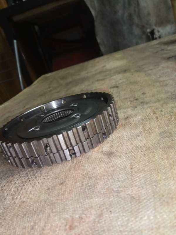

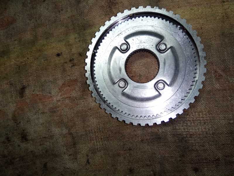

<p dir="auto"><img src="/assets/uploads/imported_images/3250/IMG_20171204_195056.jpg" alt="" class=" img-fluid img-markdown" /></p>
<p dir="auto">Вот сама обгонка!</p>
<p dir="auto"><img src="/assets/uploads/imported_images/3250/IMG_20171214_185212.jpg" alt="" class=" img-fluid img-markdown" /></p>
<p dir="auto"><img src="/assets/uploads/imported_images/3250/IMG_20171214_185324.jpg" alt="" class=" img-fluid img-markdown" /></p>

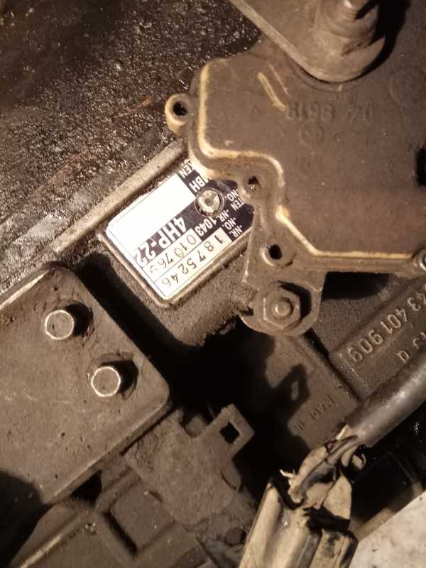

<p dir="auto">Номер АКПП слева сбоку на табличке.</p>

<p dir="auto">PS И где номер акпп посмотреть можно? Снизу?</p>

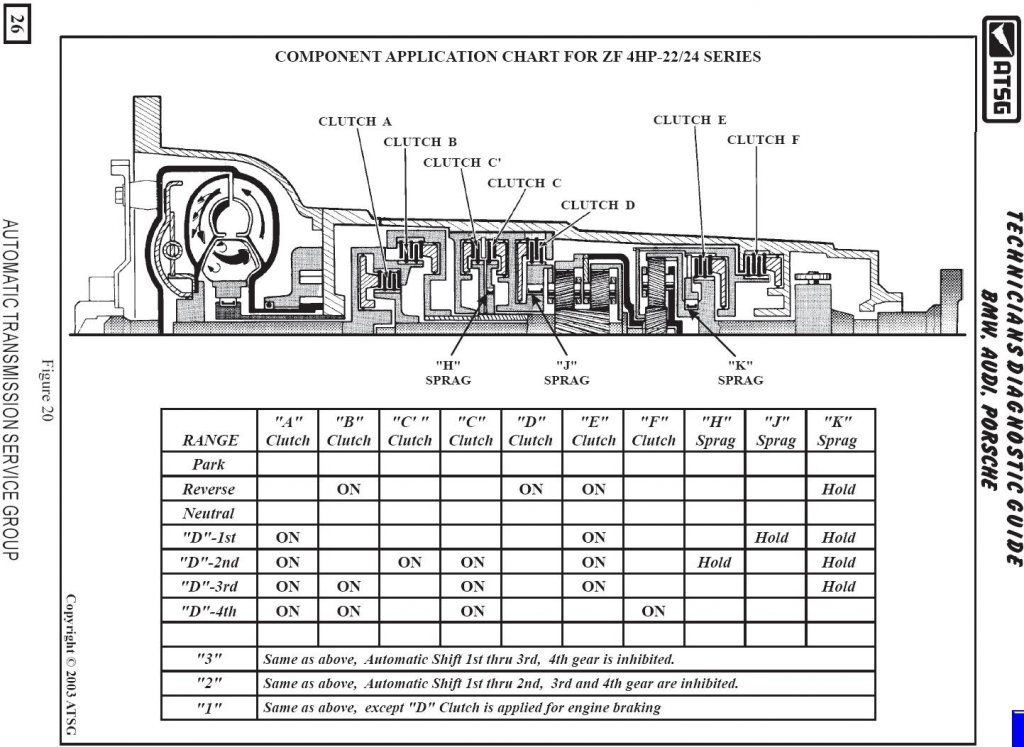

<p dir="auto">Итак, искал я искал и нашел, что у бензиновой 4HP22 должны быть такие фрикционы:</p>
<p dir="auto">Муфта А: 100мм/34/1.6мм, 6 штук</p>
<p dir="auto">Муфта B: 142.8мм/24/1.6мм 5 штук</p>
<p dir="auto">Муфта <img src="https://jlrforum.ru/assets/plugins/nodebb-plugin-emoji/emoji/android/1f604.png?v=f1ed3d8febd" class="not-responsive emoji emoji-android emoji--smile" style="height:23px;width:auto;vertical-align:middle" title="C:" alt="😄" /> 142.8мм/48/1,6мм 5 штук</p>
<p dir="auto">Муфта <img src="https://jlrforum.ru/assets/plugins/nodebb-plugin-emoji/emoji/android/1f627.png?v=f1ed3d8febd" class="not-responsive emoji emoji-android emoji--anguished" style="height:23px;width:auto;vertical-align:middle" title="D:" alt="😧" /> 142.8мм/58/1.6мм 5 штук</p>
<p dir="auto">Муфты E,F: 128мм/40/1.6мм 8 штук</p>
<p dir="auto">Собственно, отличия от обычной 4hp22 в муфтах С и D, а от дизельной только в муфте С. Изучив состав комплекта 4HPKF8200A-BW я обнаружил, что для того чтобы получить полный набор для 4.0 P38 4hp22 достаточно к нему докупить 142.8мм/58/1.6мм, потому как в пакет С подходят фрикционы, которые в том комплекте предполагается использовать в пакете D.</p>
<p dir="auto">Собственно, если кто-нибудь из тех кто фрикционы покупал подтвердит правильность было бы хорошо, а по данным из интернета получается так)</p>

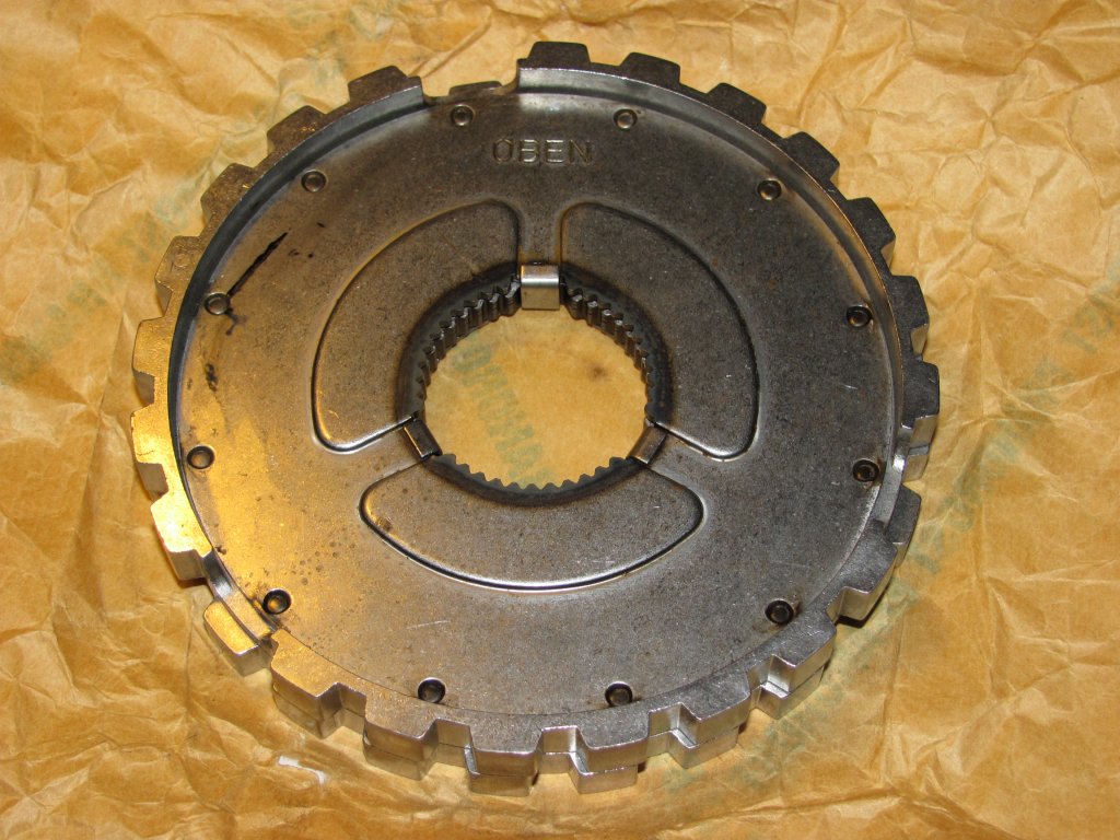

<p dir="auto">В 4hp22 для P38 установлена усиленная обгонка первой передачи от 4HP24 поэтому в пакете D стоят фрикционы от 4HP24, а пакет А стандартный для 4HP22, с маленькими фрикционами.</p>
<p dir="auto"><img src="/assets/uploads/imported_images/AKPP/i-407621.jpg" alt="" class=" img-fluid img-markdown" /></p>
<p dir="auto">Внёс дополнение в первый пост и продублирую здесь, номер моей АКПП - 1043 010 728.</p>
<p dir="auto">Могут быть и другие модификации, мне писал форумчанин у которого был другой номер коробки и у него была установлена усиленная обгонка второй передачи от 4HP24.</p>

<p dir="auto">И еще вопрос - а точно фрикционы D разные (реверс), а не А (передний), ведь вроде как у 4hp22 для P38 передняя передача усилена, а не реверс</p>

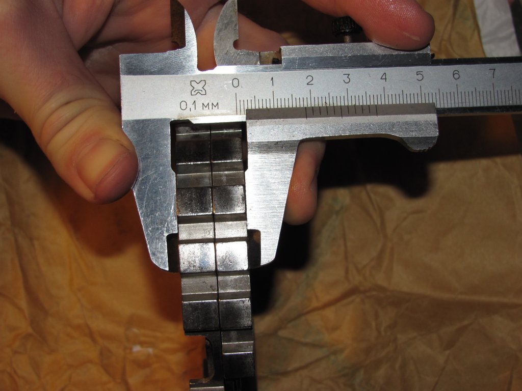

<p dir="auto"><strong><a class="plugin-mentions-user plugin-mentions-a" href="/user/xxxlk" aria-label="Profile: xxxlk">@<bdi>xxxlk</bdi></a> said:</strong><br />
Зазоры в пакетах фрикционов какие ?</p>
<p dir="auto">Пакет А - сложно измерить, т.к. в нём стоить два демпферных диска, но ход поршня при сжатии пакета составил 3,3 мм.</p>
<p dir="auto">Пакет В - 2.1 мм.</p>
<p dir="auto">Пакет С1 - приблизительно 1.4 мм.</p>
<p dir="auto">Пакет С - приблизительно 0.8-0.9 мм.</p>
<p dir="auto">Пакеты С1 и С сложно померить, т.к. Pressure Plates между пакетами имеет смещение.</p>
<p dir="auto">Пакет D - 2,5 мм.</p>
<p dir="auto">Пакет Е - 2 мм.</p>
<p dir="auto">Пакет F - 2 мм.</p>
<p dir="auto">Зазоры измерял между Pressure Plates и стопорным кольцом.</p>

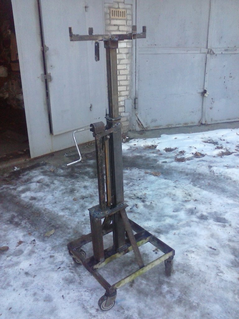

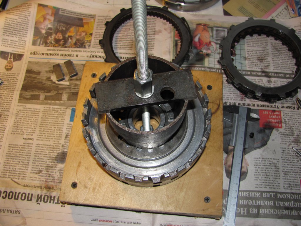

<p dir="auto">Стойка</p>
<p dir="auto"><img src="/assets/uploads/imported_images/BECM/i-406406.jpg" alt="" class=" img-fluid img-markdown" /></p>

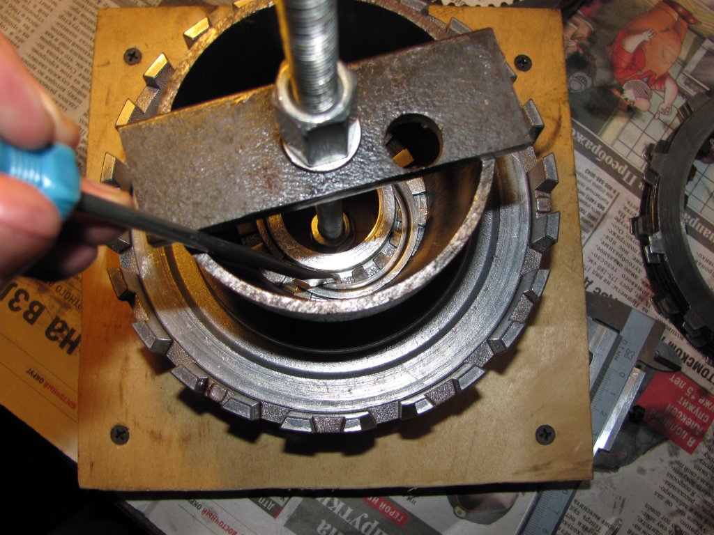

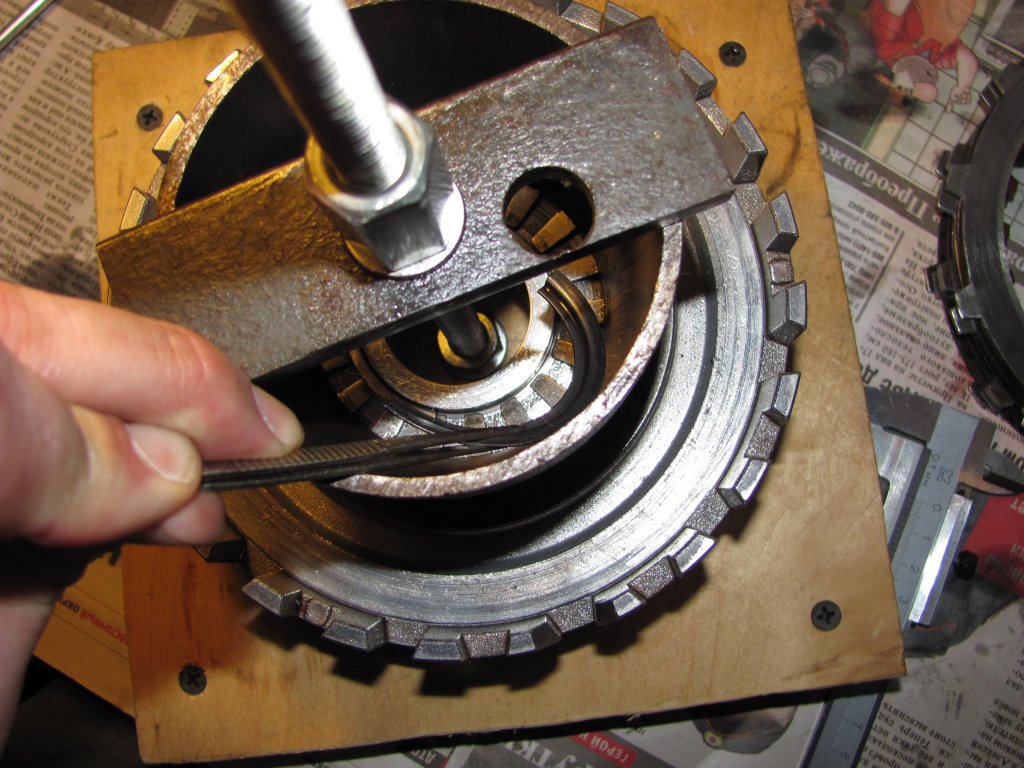

<p dir="auto">Приспособа для рассухаривания пружин поршней</p>
<p dir="auto"><img src="/assets/uploads/imported_images/AKPP/i-406590.jpg" alt="" class=" img-fluid img-markdown" /></p>
<p dir="auto"><img src="/assets/uploads/imported_images/AKPP/i-406589.jpg" alt="" class=" img-fluid img-markdown" /></p>
<p dir="auto"><img src="/assets/uploads/imported_images/AKPP/i-406588.jpg" alt="" class=" img-fluid img-markdown" /></p>
<p dir="auto"><img src="/assets/uploads/imported_images/AKPP/i-406587.jpg" alt="" class=" img-fluid img-markdown" /></p>
<p dir="auto">Для перепрессовки втулок использовал самодельный пресс, который есть в теме про замену шаровых.</p>
<p dir="auto">Естественно был сдан в ремонт гидротрансформатор и промыт гидроблок.</p>
<p dir="auto">Тема про гидроблок: <a href="https://jlrforum.ru/forum/transmissiya/1665-promyvka-gidrobloka-akpp-zf-4hp22-1043010728">https://jlrforum.ru/forum/transmissiya/1665-promyvka-gidrobloka-akpp-zf-4hp22-1043010728</a></p>

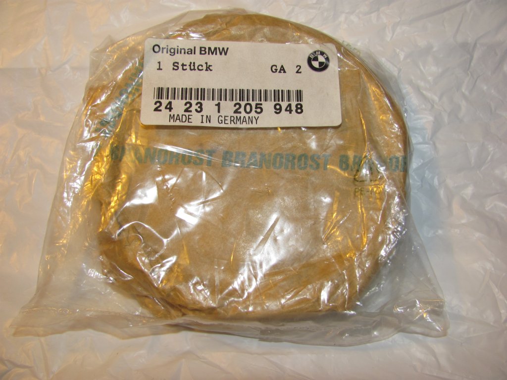

<p dir="auto">Я не буду писать подробный отчёт о переборке, а перечислю лишь заменённые детали и кросс номера (номер одной и той же детали по разным каталогам) этих деталей.</p>
<p dir="auto">Итак начнём.</p>
<p dir="auto">Обгонная муфта второй передачи.</p>
<p dir="auto">ZF 1043231006</p>
<p dir="auto">BMW 24231205948</p>
<p dir="auto">69642</p>
<p dir="auto">Ещё в каталогах подписано к номеру муфты Non Turbo.</p>
<p dir="auto">Именно ЭТА муфта стоит в АКПП 4HP22 ДИЗЕЛЬНОГО Пегаса. К примеру в 22-й коробке Дискавери 2 стоит другая, видимо от 24-й. Вообще этих муфт существует три разновидности.</p>

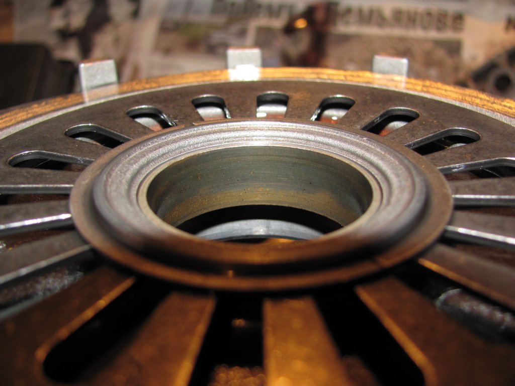

<p dir="auto">Пружина пакета "B"</p>
<p dir="auto">ZF 0301302028</p>
<p dir="auto">BMW 24231205930</p>
<p dir="auto">69975</p>
<p dir="auto"><img src="/assets/uploads/imported_images/AKPP/i-406599.jpg" alt="" class=" img-fluid img-markdown" /></p>

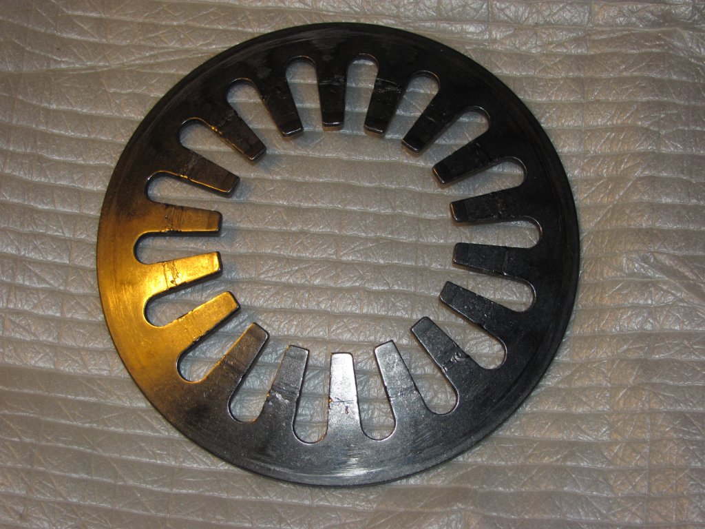

<p dir="auto">Пружина пакета "C" (была заменена из-за того, что её побило роликами обгонки и у неё лепестки деформировались)</p>
<p dir="auto">ZF 0301331031</p>
<p dir="auto">BMW 24231205945</p>
<p dir="auto">69979</p>
<p dir="auto">(фотка старой пружины, т. к. новую я к сожалению забыл сфотать)</p>
<p dir="auto"><img src="/assets/uploads/imported_images/AKPP/i-406598.jpg" alt="" class=" img-fluid img-markdown" /></p>

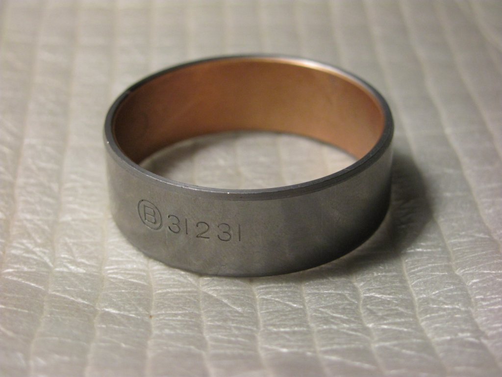

<p dir="auto">ZF 0501311812</p>
<p dir="auto">69034B</p>
<p dir="auto"><img src="/assets/uploads/imported_images/AKPP/i-406597.jpg" alt="" class=" img-fluid img-markdown" /></p>
<p dir="auto"><img src="/assets/uploads/imported_images/AKPP/i-406596.jpg" alt="" class=" img-fluid img-markdown" /></p>
<p dir="auto">Втулка барабана "А", она же втулка крышки центрального суппорта, она же втулка барабана "F"</p>

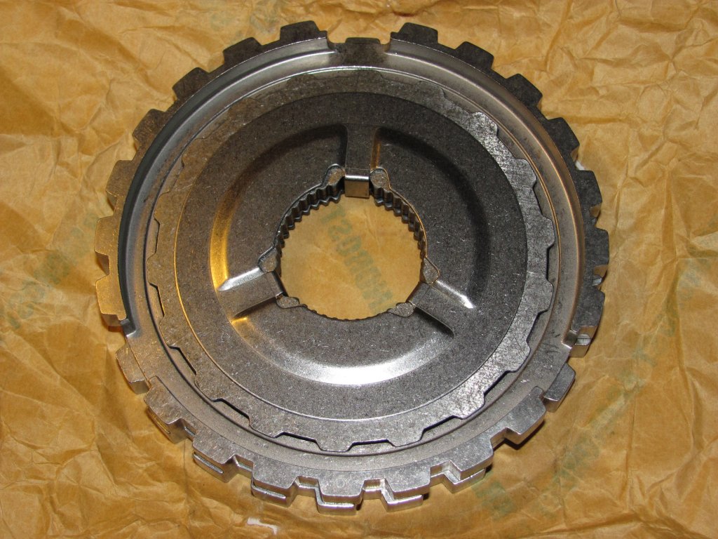

<p dir="auto">Барабан "А"</p>
<p dir="auto"><img src="/assets/uploads/imported_images/AKPP/i-406594.jpg" alt="" class=" img-fluid img-markdown" /></p>

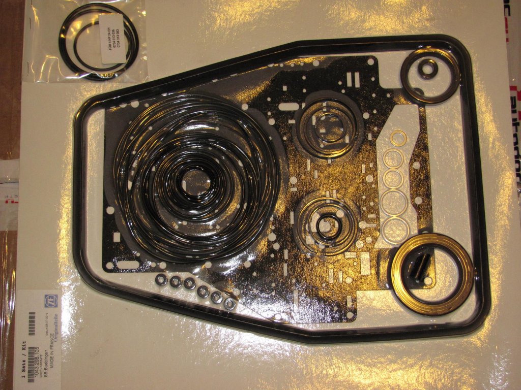

<p dir="auto">Комплект уплотнений (Overhaul Kit) именно для Land Rover. Отличается от других я так понял задним сальником.</p>
<p dir="auto">1043298105</p>

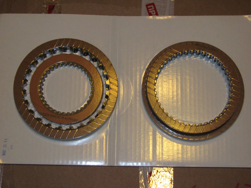

<p dir="auto">Комплект фрикционов Borg Warner (фактически оригинал) - покупался просто по модели АКПП. Фрикционы для пакета D из этого комплекта нам НЕ подходят, т.к. у нас в пакете D использованы фрикционы от 4HP24.</p>
<p dir="auto"><img src="/assets/uploads/imported_images/AKPP/i-406591.jpg" alt="" class=" img-fluid img-markdown" /></p>
