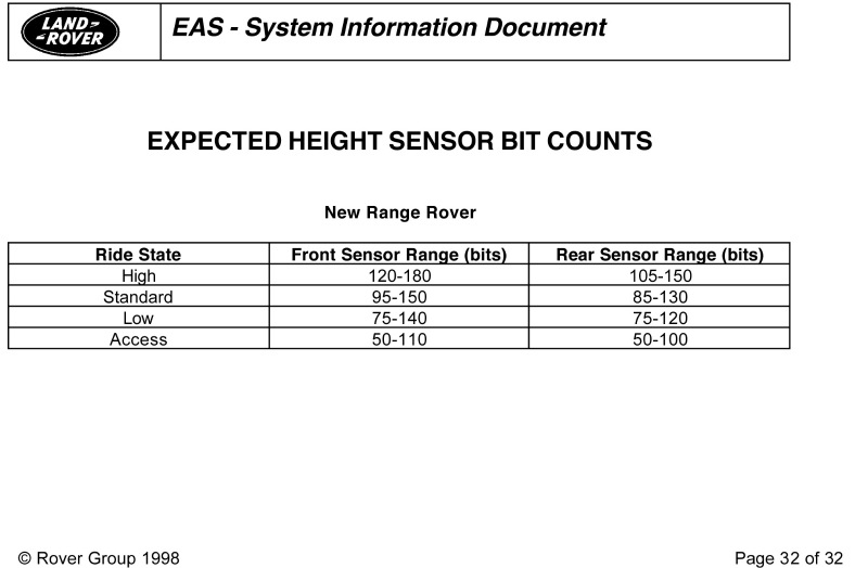

<p dir="auto"><strong><a class="plugin-mentions-user plugin-mentions-a" href="/user/sergeylr" aria-label="Profile: SergeyLR">@<bdi>SergeyLR</bdi></a> said:</strong><br />
Не загаживайте своими изысками ветку сайта....А ещё лучше, приложите скан из книги.</p>
<p dir="auto"><img src="/assets/uploads/imported_images/i-a_d-cd_net/lSzHfoTyfVZ0FFbmT4yEwiuH1xE-1920.jpg" alt="" class=" img-fluid img-markdown" /></p>

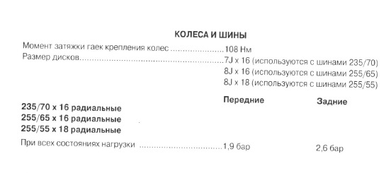

<p dir="auto"><strong><a class="plugin-mentions-user plugin-mentions-a" href="/user/horhezbig" aria-label="Profile: HorheZBig">@<bdi>HorheZBig</bdi></a> said:</strong></p>
<p dir="auto">Как-то очень жёстко у меня всё с подвеской. Если по ровному асфальту и мелким ямкам на оном машина буквально плывёт, то термостыки, колдобины, грунт - вытрясает аж, бесит просто. Даже сраная пузотёрка любая на тех же кочках всё демпфирует.</p>
<p dir="auto">Сам спросил - сам и отвечу. Если заведомо исправны пневмобаллоны (и пневма не перекачана), амортизаторы и вся механика подвески перебрана и обновлена, но при этом машина остаётся очень жёсткой, то открываем РЭ и смотрим, что давление в передних шинах (штатной размерности) должно быть 1,9 атмосферы, а в задних - 2,6 атмосферы. И - вау! - машина стала мягче... Обычно на шинке качают всем 2,2-2,3 без заморочек.</p>
<p dir="auto">Вообще-то, система в автоматическом режиме и при правильной Базовой Юстировке всё делает сама.</p>
<p dir="auto">То чем занимаетесь вы с этими сосками, подкачками итд,это извращения.</p>
<p dir="auto">На кой покупать машину,если всё делать самому и портить её всякими бестолковыми доделками.?</p>
<p dir="auto">Ремкомплекты стоят копейки, перебрать всё и вся по EAS дело 2-3 дней(в тяжёлых случаях 7 дней), с учётом всех магистралей...проводки итд итп...</p>
<p dir="auto">Уважаемый, вы где эту хрень вычитали про 1.9 Bar и что это так и должно быть?</p>
<p dir="auto">В программе управления прошиты 4 (Четыре) программы управления высотами и ДВЕ дополнительные ( для бездорожья и для движения по скоростной трассе.</p>
<p dir="auto"><a href="https://radikal.ru/" target="_blank" rel="noopener noreferrer nofollow ugc"><img src="/assets/uploads/imported_images/8c/f14f4ee50d8c.jpg" alt="" class=" img-fluid img-markdown" /></a></p>
<p dir="auto">Не загаживайте своими изысками ветку сайта....А ещё лучше, приложите скан из книги.</p>

<p dir="auto"><strong><a class="plugin-mentions-user plugin-mentions-a" href="/user/horhezbig" aria-label="Profile: HorheZBig">@<bdi>HorheZBig</bdi></a> said:</strong><br />
