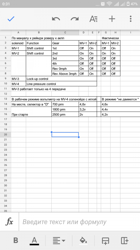

<p dir="auto">На 3 нет сигнала на один</p>
<p dir="auto">На R на обоих нет сигнала ни на месте ни при движении</p>
<p dir="auto">Блокировка ГТ включается только на 4</p>
<p dir="auto"><img src="/assets/uploads/imported_images/2851/Screenshot_2017-10-29-00-31-00-878_com.google.android.apps.docs.editors.sheets.png" alt="" class=" img-fluid img-markdown" /></p>

<p dir="auto">MV2 - 30</p>
<p dir="auto">MV3 -  32</p>
<p dir="auto">MV4 - 5</p>
<p dir="auto">Второй контакт на 53</p>

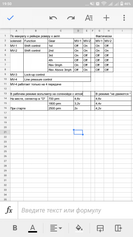

<p dir="auto"><img src="/assets/uploads/imported_images/2851/Screenshot_2017-10-27-19-50-09-685_com.google.android.apps.docs.editors.sheets.png" alt="" class=" img-fluid img-markdown" /></p>
