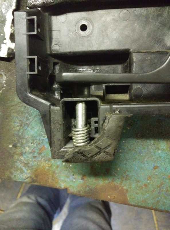

<ul>
<li>обломился упор пружинки которая возвращает рукоятку в нормальное положение.</li>
</ul>

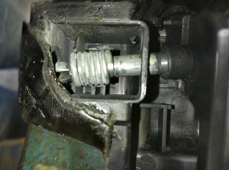

<p dir="auto">Один виток размотал при помощи тисков и кусачек, ось ручки почистил шкуркой, обильно после сборки смазал графитовой смазкой.</p>
<p dir="auto"><img src="/assets/uploads/imported_images/2843/IMG_2016-12-23_190522.jpg" alt="" class=" img-fluid img-markdown" /></p>
<p dir="auto">Собрал дверь, все работает! Замок почистил и смазал.</p>
