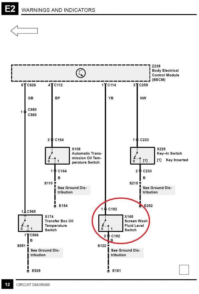

<p dir="auto">Всеми любимый <a href="https://drive.google.com/file/d/0B6xJwVshXk-9NHV3aWJJSHNXczg/view?usp=sharing" target="_blank" rel="noopener noreferrer nofollow ugc">BeCM</a> генерирует это раздражающие свето-звуковое известие имея на первом пине  разъема C114 (up to 99MY), C1289 (from 99MY) высокий (точнее - не подтянутый к земле) уровень сигнала. А поступает этот сигнал с датчика уровня омывающей жидкости. Безусловно, от датчика до BeCM имеется и проводка, и разъем соответствующий.  Может что с ними и приключилось, но вероятность этого столь мала, а способы лечения столь очевидны, что уделять внимание указанным аспектам не будем, а сосредоточимся на самом датчике  -<a href="https://drive.google.com/file/d/0B6xJwVshXk-9em5VbkNIdjVBUFE/view?usp=sharing" target="_blank" rel="noopener noreferrer nofollow ugc">part# AMR3270.</a>**** Техническое исполнение вполне себе соответствующее уровню аналогичных по функции устройств конца прошлого века: электро-механическая система поплавкового типа.  Назначение - изменить логическое состояние контрольного сигнала при достижении заданного уровня омывающей жидкости в ее резервуаре.</p>

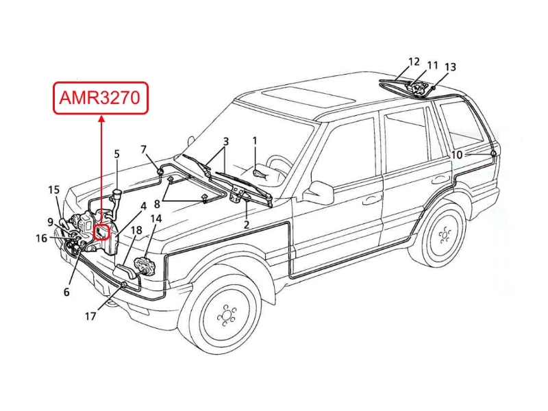

<p dir="auto"><strong>Локализация</strong>:</p>
<p dir="auto"><img src="/assets/uploads/imported_images/509/ARM3270Location.jpg" alt="" class=" img-fluid img-markdown" /></p>

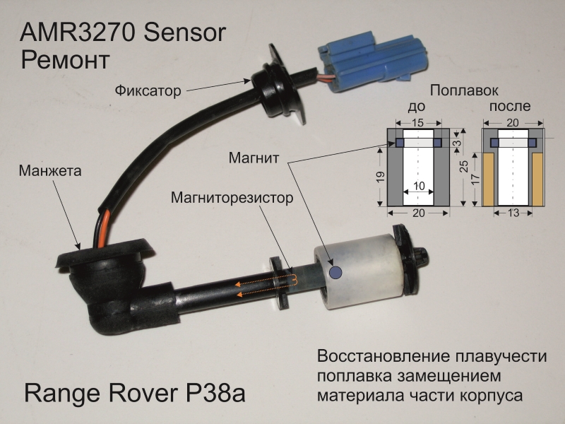

<p dir="auto"><strong>Демонтаж</strong>. Собственно датчик расположен в <a href="https://drive.google.com/file/d/0B6xJwVshXk-9LTFoMXY2WU5BNGc/view?usp=sharing" target="_blank" rel="noopener noreferrer nofollow ugc">верхней части резервуара</a>. Для демонтажа датчика из резервуара  первоначально необходимо освободить фиксатор из манжеты. Следует  быть аккуратным, ибо этот элемент из пластика, т.е. нежный и хрупкий. Имеет только одно положение при монтаже. WD-40 делает его более податливым. Далее резиновая манжета датчика отделяется от корпуса резервуара и датчик изымается для ремонта или замены.</p>
<p dir="auto">Датчик AMR3270 давно снят с производства, аналогов не выпускается. В &lt;a href="<a href="https://jlrforum.ru/forum/index">https://jlrforum.ru/forum/index</a>"&gt;продаже&lt;/a&gt; редко, но пока еще   встречается. Средняя цена - $45 (без доставки).  На вторичном рынке - без проблем, но риск получить то же самое что и ваш - 100%.</p>
<p dir="auto"><img src="/assets/uploads/imported_images/509/AMR3270Sensor.jpg" alt="" class=" img-fluid img-markdown" /></p>
<p dir="auto"><strong>Принцип работы датчика</strong>. Подвижный элемент (поплавок) перемещается (ход  ~11 мм) по оси датчика между двух ограничителей (верхнего и нижнего положения).  В поплавок, в верхней его части) встроен кольцевой магнит. В ось датчика встроен магниторезистор. Физическое расположение указанных элементов таково, что при верхнем положении поплавка магниторезистор замыкает электрическую цепь выходных контактов датчика. При этом, импеданс между контактами будет находиться в диапазоне   80 -120 ohm. Рабочая зона перемещения поплавка  ~ 5 мм</p>
<p dir="auto"><strong>Причина неисправности.</strong>  Механических повреждений, загрязнений и других эксплуатационных проявлений не выявлено.  Корпус поплавка изготовлен из композитного материала с положительной плавучестью (в среде незамерзающих жидкостей).  Однако, время неумолимо - положительная плавучесть утрачена, поплавок банально тонет, а электрическая цепь остается постоянно разомкнутой. Принимая во внимание, что условия эксплуатации датчиков вполне схожие, а гигроскопичность материала весьма постоянна, отказ датчика минует только избранных.</p>
<p dir="auto">Химический состав останется тайной, да и не суть, главное - механические свойства вполне благоприятны для обработки ручным и механизированным способами.</p>
<p dir="auto"><strong>Способ ремонта</strong>. Задача очевидна - повысить плавучесть поплавка. Учитывая ограничения по габаритам, выбран метод замещения части корпуса поплавка на материал с положительной плавучестью. Для этого (в качестве опалубки) использовалась пластиковая оболочка (от флакона гл.капель)  наружным диаметром 20 мм и толщиной стенки 0.5 мм,  корпус поплавка утонен механической обработкой (размеры указаны, 40% объема корпуса поплавка), а освободившийся объем заполнен строительной пеной (с последующей выдержкой для завершения полимеризации). Этот материал выбран из-за доступности, удобства в работе, высокой исходной плавучести и низкой гигроскопичности.</p>
<p dir="auto">Результат - <strong>работоспособность датчика восстановлена</strong></p>
<p dir="auto">Безусловно, для повышения плавучести поплавка существуют и могут быть найдены другие способы</p>

<p dir="auto">О! Совершенно замечательная картинка со шлангами омывателя заднего! Нигде не мог найти. Всё гадал как и где он проложен. А то работал исправно, а вот после замены заднего бокового стекла перестал. Отсюда вопрос. Шланг проложен за бампером, за подкрылком, по порогу, за задним подкрылком, за накладкой стекла и в этом районе входит в кузов? Где точка входа в кузов? Может кто подскажет. А то мотор работает, а вода не бежит на стекло.</p>
<p dir="auto">Как уж он там точно проложен я не знаю, но у меня когда то тоже перестал работать омыватель, хотя моторчик жужжал. Дело оказалось в клапане. Для доступа к нему нужно открыть в багажнике лючок для доступа к левому фонарю, там проходит шланг и клапан висит на шланге чуть выше самого лючка. У меня омывайка выливалась через этот клапан в крыло вместо того, чтобы двигаться по шлангу к &lt;a href="<a href="https://jlrforum.ru/forum/barakholka-prodazha-zapchastej">https://jlrforum.ru/forum/barakholka-prodazha-zapchastej</a>"&gt;форсунке&lt;/a&gt;.</p>
<p dir="auto">Спасибо за наводку! С него и начну проверку.</p>
<p dir="auto">А клапан идущий в щётки фар расположен в бампере? А меня не брызгает на фары и заднее стекло.</p>
<p dir="auto">Как уж он там точно проложен я не знаю, но у меня когда то тоже перестал работать омыватель, хотя моторчик жужжал. Дело оказалось в клапане. Для доступа к нему нужно открыть в багажнике лючок для доступа к левому фонарю, там проходит шланг и клапан висит на шланге чуть выше самого лючка. У меня омывайка выливалась через этот клапан в крыло вместо того, чтобы двигаться по шлангу к форсунке&gt;.</p>
<p dir="auto">На фото он под номером 10..Админ.</p>
