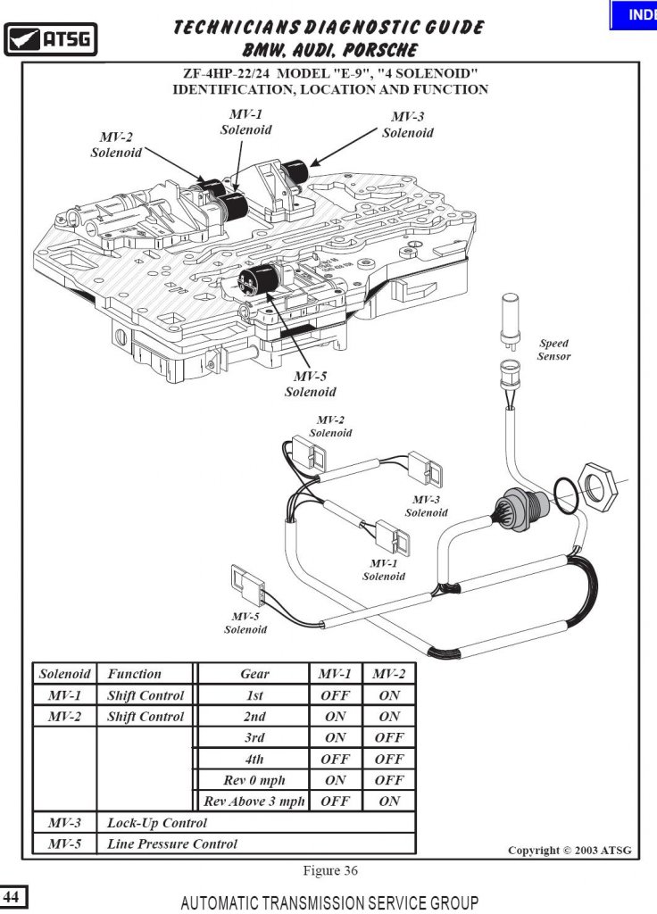

<p dir="auto"><strong><a class="plugin-mentions-user plugin-mentions-a" href="/user/tatar018" aria-label="Profile: tatar018">@<bdi>tatar018</bdi></a> said:</strong><br />
Подгорел пакет f, заменили все, промыли, собрали, установили, и снова такая же ерунда, как только включается 4 передача машина резко начинает тормозить.</p>
<p dir="auto">Сгоревший фрикцион <strong>"F"</strong> - это следствие, а причина ведь не найдена.</p>
<p dir="auto">Что-то блокирует работу планетарного редуктора четвёртой передачи.</p>
<p dir="auto">Блокировать может (это только рассуждения):</p>
<ol>
<p dir="auto">фрикцион <strong>"E"</strong> из-за малого зазора в пакете или не отключается по вине гидроблока;</p>
<p dir="auto">что-то не так с обгонной муфтой <strong>"K"</strong>;</p>
<p dir="auto">заклинен сам планетарный редуктор четвёртой передачи.</p>
<p dir="auto">У меня сопротивление соленоидов 29 Ом.</p>

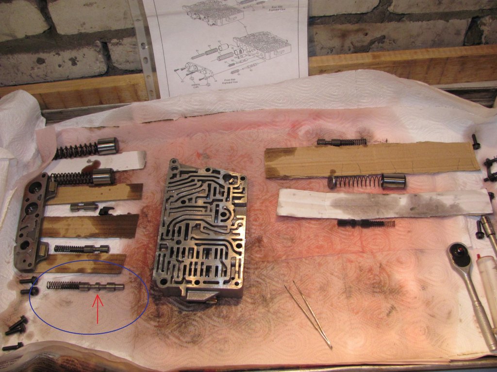

<p dir="auto">на днях снова снимем коробку и посмотрим что там рассыпалось.</p>
