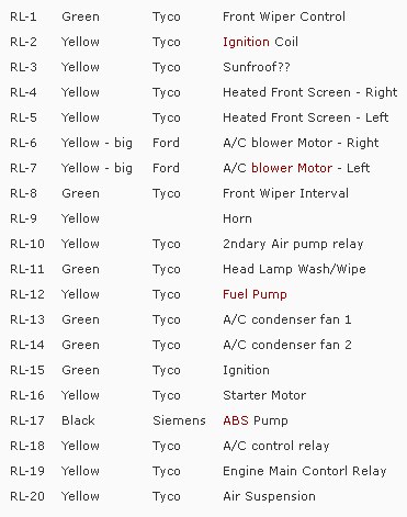

Контакты 87 и 30 замкнуть и должен сработать стартер. 85 и 86 управление релюшкой, на одной ноге постоянный плюс на второй при повороте ключа появляется минус</p>
<p dir="auto">Если 16 релюха щелкает то 2 варианта:</p>
<ul>
<p dir="auto">отрезан провод на втягивающее стартера (смотри доп реле что болтается у тебя)</p>
<p dir="auto">сам стартер</p>
</ul>

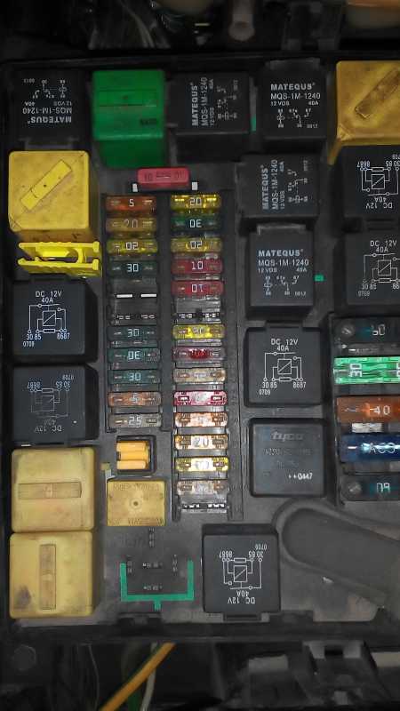

<p dir="auto">Uncle, сейчас сходил в гараж к Пегасу. Достал релюшки 15, 16. Так же проверил макси пред номер два, который на стартер (судя по книжкам и инету). Так, для успокоения души. Всё вставил обратно. Протёр фары, попинал по колёсам, ключ на старт и ПЕГАС ЗАВЁЛСЯ!!! Похоже, когда вставлял релюшки, надавил на блок предов и какой то контакт появился. Блин, что зря распаивал и подпаивал "книжку" платы, такую работу проделал, и всё зря, так обидно  <img src="https://jlrforum.ru/assets/plugins/nodebb-plugin-emoji/emoji/android/1f61e.png?v=f1ed3d8febd" class="not-responsive emoji emoji-android emoji--disappointed" style="height:23px;width:auto;vertical-align:middle" title=":(" alt="😞" />   Спасибо за картинку. Релюшка, которая болтается у меня: один провод идёт на плюс к АКБ, через предохранитель. И провод на минус АКБ. Ещё два проводка от ножек реле уходят куда то под блок предов, не стал отслеживать. Завтра схожу, сверюсь с твоёй схемкой. Прокатился пару кругов по району, вроде всё норм. Но релюшки в блоке предов всё равно греются сильно. Если ты помнишь, я поменял высоковольтный от АКБ к блоку предов на более толстый. Почему так? Если я отключу дополнительную реле и проверю на работу стартера, я ничему не наврежу, ещё хуже не сделаю?</p>

<p dir="auto">Проверь горит ли чек? Жужжит ли насос? перемкни в блоке предов реле стартера, там же можно перемкнув запустить и топливный насос.</p>

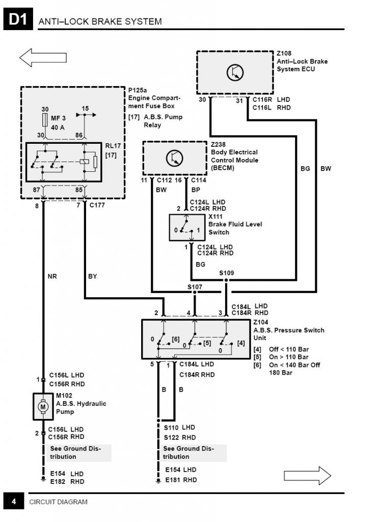

<p dir="auto">Распиновку чего? Если нет плюса на реле, то нужно блок предохранителей разбирать и паять.</p>
<p dir="auto">2,3 вольта приходит на обмотку реле или на силовой контакт?</p>

<p dir="auto"><strong><a class="plugin-mentions-user plugin-mentions-a" href="/user/zheka-91" aria-label="Profile: zheka-91">@<bdi>zheka-91</bdi></a> said:</strong><br />
На реле включения абс насоса управляемый + или-?. Насос рабочий, на реле + подаётся примерно 2,3 Вольта, может проблема в релейном резисторе? ни как не могу разобраться в схеме. Может кто сталкивался или знает. Заранее спасибо!</p>
<p dir="auto">Реле управляется минусом, который идёт от датчика давления, расположенного на насосе. Плюс на обмоку реле должен подаваться при включении зажигания. Если его нет, то проблема в блоке предохранителей.</p>
]]></description><link>https://jlrforum.ru/post/7972</link><guid isPermaLink="true">https://jlrforum.ru/post/7972</guid><dc:creator><![CDATA[Сергей83]]></dc:creator><pubDate>Mon, 24 Feb 2020 16:38:00 GMT</pubDate></item><item><title><![CDATA[Reply to Предохранители и реле Рендж Ровер Р38 Пегас on Mon, 24 Feb 2020 11:31:00 GMT]]></title><description><![CDATA[<p dir="auto">На реле включения абс насоса управляемый + или-?. Насос рабочий, на реле + подаётся примерно 2,3 Вольта, может проблема в релейном резисторе? ни как не могу разобраться в схеме. Может кто сталкивался или знает. Заранее спасибо!</p>
