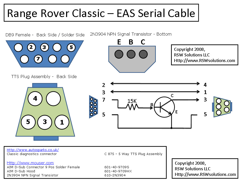

<?xml version="1.0" encoding="UTF-8"?><rss xmlns:dc="http://purl.org/dc/elements/1.1/" xmlns:content="http://purl.org/rss/1.0/modules/content/" xmlns:atom="http://www.w3.org/2005/Atom" version="2.0"><channel><title><![CDATA[Диагностические шнуры и софт]]></title><description><![CDATA[<p dir="auto">Подскажите, а что диагностируется на последних Классиках? Немного закопался по электрике, а если бы что-то конкретно указало, что именно не работает - было бы проще. Пока видно, что не работает ВСЕ и это вводит в недоумение и уныные...</p>
<p dir="auto">Знаю, что есть диагностика для ЭБУ впрыском 14CUX - даже Сергей 77 писал о том как шнурок паять, но я не могу найти где ;(</p>
<p dir="auto">Где-то слышал, что диагностится пневмоподвеска - ОЧЕНЬ бы пригодилось!!!</p>
<p dir="auto">АБС, АКПП диагностируются?</p>
<p dir="auto">В общем, буду рад любым советам!</p>

<p dir="auto">Зато вот, что я нашел! Оставлю это здесь, может быть пригодится кому.</p>
<p dir="auto">Шнурок для пневмы чуть другой. Программа там же, по ссылке на сайт.</p>
<p dir="auto"><img src="/assets/uploads/imported_images/easunlock/eas_classic_serial.jpg" alt="" class=" img-fluid img-markdown" /></p>

]]></description><link>https://jlrforum.ru/post/26611</link><guid isPermaLink="true">https://jlrforum.ru/post/26611</guid><dc:creator><![CDATA[Ryhij]]></dc:creator><pubDate>Thu, 06 Oct 2016 08:30:00 GMT</pubDate></item><item><title><![CDATA[Reply to Диагностические шнуры и софт on Thu, 06 Oct 2016 06:12:00 GMT]]></title><description><![CDATA[<p dir="auto">Ага, слона заметил  <img src="https://jlrforum.ru/assets/plugins/nodebb-plugin-emoji/emoji/android/1f609.png?v=f1ed3d8febd" class="not-responsive emoji emoji-android emoji--wink" style="height:23px;width:auto;vertical-align:middle" title=";)" alt="😉" /> )) Но вот у меня какая мысль закралась - у мневмы с виду коннектор для диагностики точно такой же. А будет ли шнурок от CUX14 работать без переделок с блоком управления пневмой? Понятно, что программу надо искать, но это уже вторая половина вопроса... Короче, шнурок думаю дерну с ЕБЭя. Думаю, завести и погонять на холостых смогу и так (у меня завтра вроде первый пуск мотора, если деталюшки оставшиеся сегодня приедут).</p>
<p dir="auto">АБС, как я понял, опрашивается блинк-кодами, и Маэстро где-то хвастался, что описание этих кодов у него есть... Что же, если он нашел, значит и я найду. А то с проводкой АБС тоже какая-то печаль. Зря я хвастался, что у меня по проводке косяков и колхоза нет. Таки есть ;(</p>
