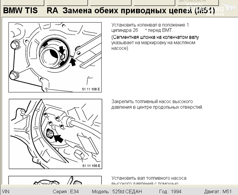

<p dir="auto">1 - выставление коленвала на 26 град до ВМТ, поршень до края цилиндра примерно не доходит 5 мм при этом.</p>

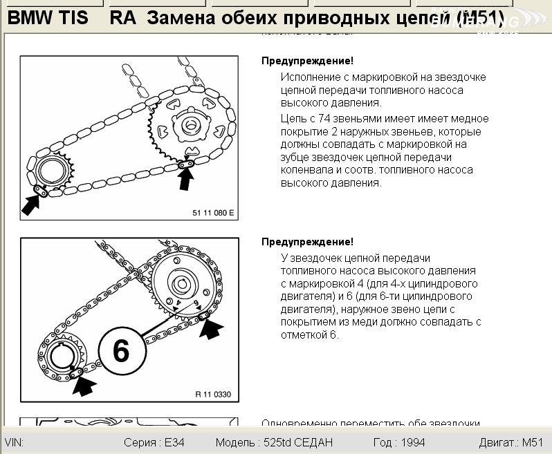

<p dir="auto">1-0 - На схеме показано выставление меток расредвала. Цепь в данном случае не новая, поэтому ставиться прокладка в 4 мм. Если цепь новая то прокладки не надо.</p>

<p dir="auto">1-2 Показано как правильно стыковать цепь и звездочки. Для 4-х цилиндровых в меткой 4, для шести- с меткой 6.</p>

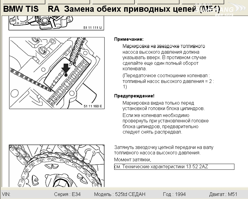

<p dir="auto">1-3 Показано, что на звездочке насоса должно отверстие смотреть вверх.</p>
<p dir="auto"><img src="/assets/uploads/imported_images/494/1-3.jpg" alt="" class=" img-fluid img-markdown" /></p>

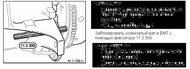

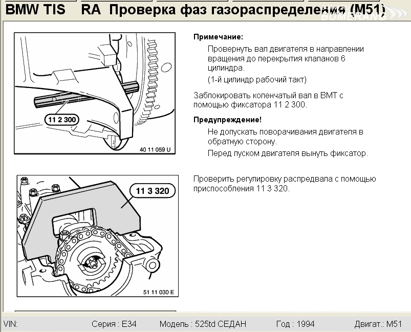

<p dir="auto">1-4 Здесь на верхнем рисунке показано как нужно вставлять штырь в маховик, на ВТОРОМ этапе регулирования меток, т.е. пверхней цепи. На нижнем рисунке, показано как спец прибором выставляют коленвал. Но можно абсолютно точно выставит р/вал и без него. Это делается точным угольником, имеено в тоже место ставим его к валу и выравниваем с одной стороны к кромке головы, второй стороной угольника к бобышке р/вала и все.</p>
<p dir="auto"><img src="/assets/uploads/imported_images/494/1-4.jpg" alt="" class=" img-fluid img-markdown" /></p>
