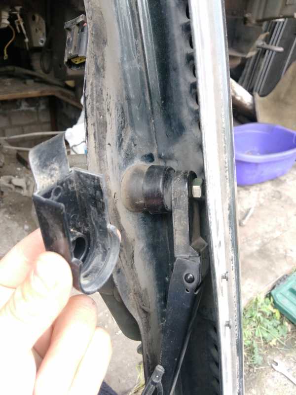

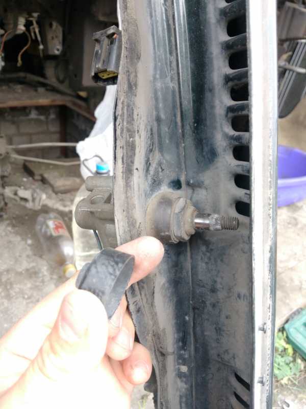

<p dir="auto">Снаружи снимаем отверткой пластиковый кожух.</p>
<p dir="auto"><img src="/assets/uploads/imported_images/536/IMG_20160917_104737.jpg" alt="" class=" img-fluid img-markdown" /></p>
<p dir="auto"><img src="/assets/uploads/imported_images/536/IMG_20160917_104759.jpg" alt="" class=" img-fluid img-markdown" /></p>

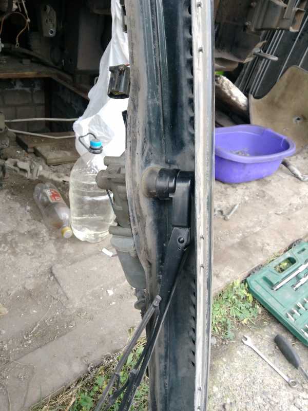

<li>Откручиваем дворник. Ключик 13. И снимаем</li>
<p dir="auto"><img src="/assets/uploads/imported_images/536/IMG_20160917_104810.jpg" alt="" class=" img-fluid img-markdown" /></p>
<p dir="auto"><img src="/assets/uploads/imported_images/536/IMG_20160917_104820.jpg" alt="" class=" img-fluid img-markdown" /></p>

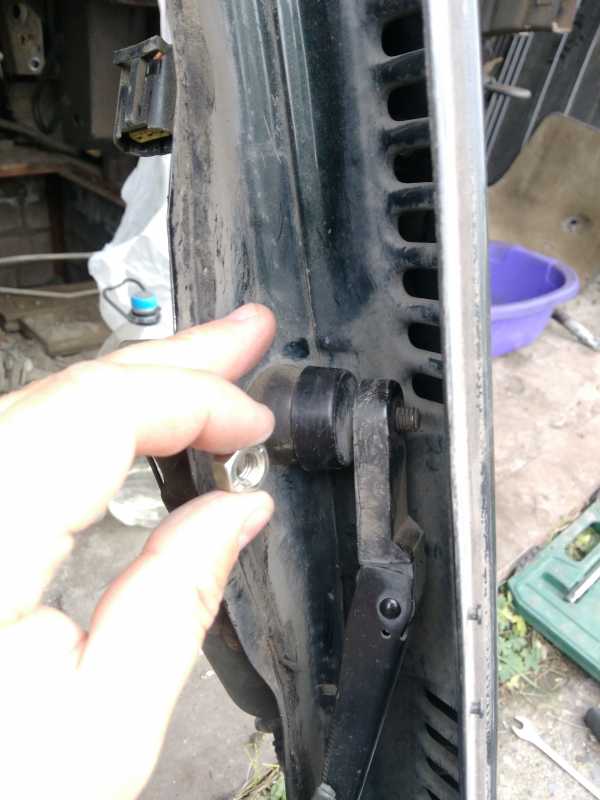

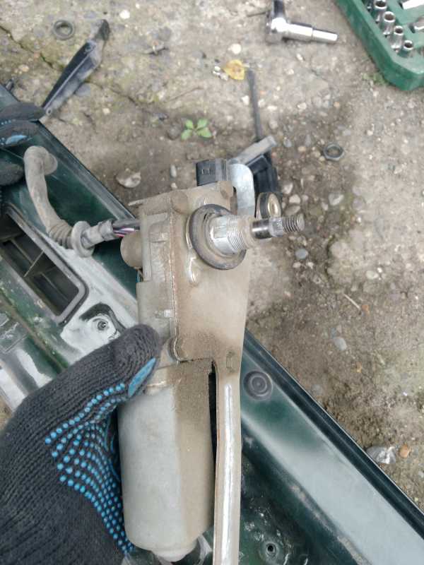

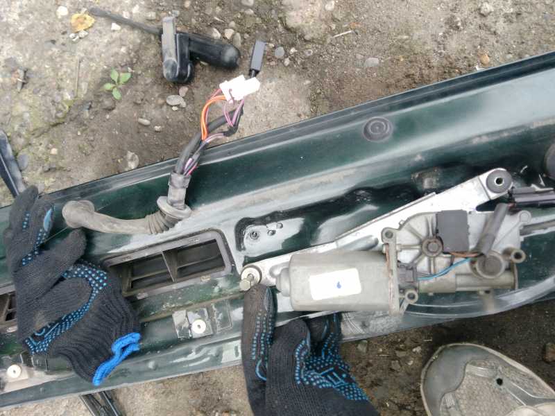

<li>Откручиваем крепление трапеции моторчика, ключ на 10 и гайку снаружи на 24.</li>
<p dir="auto"><img src="/assets/uploads/imported_images/536/IMG_20160917_105000.jpg" alt="" class=" img-fluid img-markdown" /></p>
<p dir="auto"><img src="/assets/uploads/imported_images/536/IMG_20160917_105013.jpg" alt="" class=" img-fluid img-markdown" /></p>
<p dir="auto">Все!</p>
