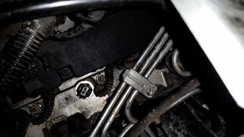

<p dir="auto">В одном корявом сервисе штатный разъём воткнули не в тот датчик...В итоге автомат переключался на 3500 оборотов....</p>
]]></description><link>https://jlrforum.ru/post/26218</link><guid isPermaLink="true">https://jlrforum.ru/post/26218</guid><dc:creator><![CDATA[GenDirektor]]></dc:creator><pubDate>Fri, 23 Sep 2016 17:43:00 GMT</pubDate></item><item><title><![CDATA[Reply to Нужна помощ! on Fri, 23 Sep 2016 10:19:00 GMT]]></title><description><![CDATA[<blockquote>
<p dir="auto"><strong><a class="plugin-mentions-user plugin-mentions-a" href="/user/gendirektor" aria-label="Profile: GenDirektor">@<bdi>GenDirektor</bdi></a> said:</strong></p>
<p dir="auto"><strong><a class="plugin-mentions-user plugin-mentions-a" href="/user/nonamed" aria-label="Profile: nonamed">@<bdi>nonamed</bdi></a> said:</strong></p>
<p dir="auto">Полез сегодня посмотреть как поменять свечи накала и где находится &lt;a href="<a href="https://jlrforum.ru/forum/lrdiscovery">https://jlrforum.ru/forum/lrdiscovery</a>"&gt;датчик&lt;/a&gt; ОЖ....кажеться я его нашёл, НО на нем нет фишки и я её нигде рядом не нашёл. ..</p>
<p dir="auto">В разных вариантов там бывает до 3-х &lt;a href="<a href="https://jlrforum.ru/forum/lrdiscovery">https://jlrforum.ru/forum/lrdiscovery</a>"&gt;датчиков&lt;/a&gt;.</p>
<p dir="auto">Это как понимать? В блоке стоит 3 датчика температуры ОЖ или там просто 3 датчика и они похожи на датчики температуры ОЖ?  Как найти датчик температуры ОЖ?  И что тогда это за датчик? И какие предположения почёму на нем нету фишки?</p>

<p dir="auto"><strong><a class="plugin-mentions-user plugin-mentions-a" href="/user/nonamed" aria-label="Profile: nonamed">@<bdi>nonamed</bdi></a> said:</strong><br />
]]></description><link>https://jlrforum.ru/post/26216</link><guid isPermaLink="true">https://jlrforum.ru/post/26216</guid><dc:creator><![CDATA[GenDirektor]]></dc:creator><pubDate>Thu, 22 Sep 2016 19:21:00 GMT</pubDate></item><item><title><![CDATA[Reply to Нужна помощ! on Thu, 22 Sep 2016 18:30:00 GMT]]></title><description><![CDATA[<p dir="auto">Полез сегодня посмотреть как поменять свечи накала и где находится датчик ОЖ....кажеться я его нашёл, НО на нем нет фишки и я её нигде рядом не нашёл. ..</p>
<p dir="auto"><img src="/assets/uploads/imported_images/2289/20160922_192157.jpg" alt="" class=" img-fluid img-markdown" /></p>

<p dir="auto">Ещё машина плохо заводиться на холодную/горячую без разницы. Нужно покрутить стартером когда 3 секунды а когда и 7... фильтр топливный только вчера поменял, стала чуток лучше заводиться. Думаю где то подсос воздуха, или насос в баке или тнвд...</p>
<p dir="auto">Не прогревается, сейчас +12 и стрелка выше первого белого деления после синей не поднимается, а ещё и опускается... (думаю заменить датчик температуры ОЖ и термостат)</p>
