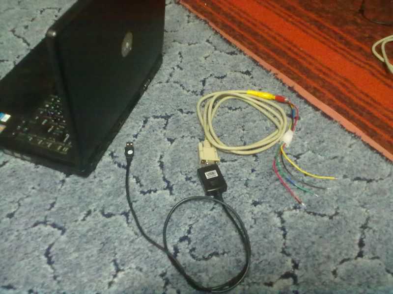

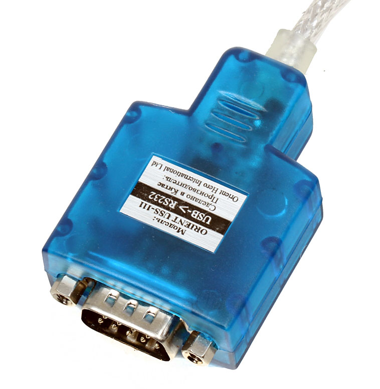

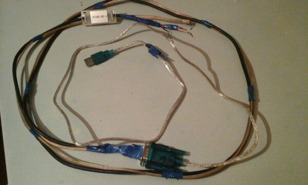

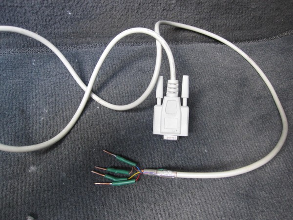

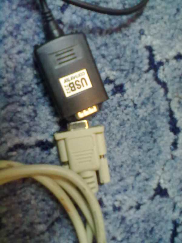

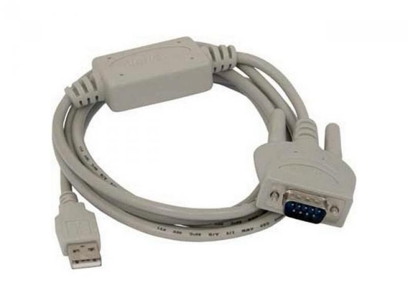

<p dir="auto">И ТАК.Всё у нас есть...кабель+прога установленная...В ноуте установлен регион (формат времени,даты и числа)   -Английский(Великобритания)( ВАЖНО!!!),Язык соответственно-Английский-Великобританский(НЕ ВАЖНО).  -- СМОТРИМ ФОТО НИЖЕ!!!.Иначе хрен Вы чего в проге сделаете..будут не показатели,а крякозябры...После установки английского региона,ничего более там менять не нужно,  кликаем на пункт - ПРИМЕНИТЬ...всё..</p>
<p dir="auto">№0-Нужно убедиться что реле управления подвеской&gt; у вас стоит ОРИГИНАЛЬНОЕ....под водительским сиденьем..чёрное..большое..с не родным говорят что может НЕ работать прога.Но мной это так же провериться не может-у меня родное.</p>
<p dir="auto">№1- Садимся в машин и закрываем все двери</p>
<p dir="auto">№2 Подключаем переходник СОМ-ЮСБи к ноуту</p>
<p dir="auto">№3 Нажимаем правой кнопкой мыши на папку,,Мой комп,, затем левой кнопкой на ,,Свойства,, затем нажимаем левой на,,Оборудование,,..далее левой на ,,Диспетчер устройств,,..ищем надпись ,,Порты (СОМ и ЛРТ),,..левой кнопкой на них уже ДВА раза и смотрим какой номер СОМ порта этой хреновине(переходнику) присвоил комп-ВНИМАНИЕ,при каждом подключении переходника порт МЕНЯЕТСЯ...Так что лишний раз его не отсоединяйте от компа(иначе при последующем подключении номер СОМ порта поменяется),достаточно отсоединить он переходника кабель от машины и всё проверить,если чего не гуд,то вы уже знаете номер СОМ порта-пригодится при калибровке подвески&gt;,поверьте...</p>

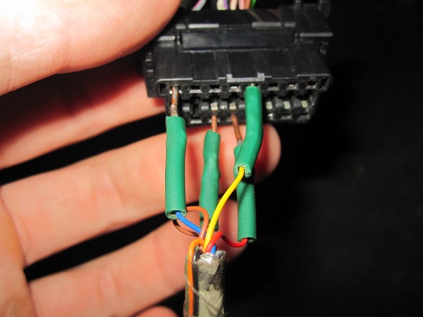

<p dir="auto">№4 Подключаем кабель к разъёму ОБД в машине</p>
<p dir="auto">№5 На компе запускаем прогу....принимаем соглашение(I Agree)...открывается окно управления подвеской&gt;.</p>
<p dir="auto">№6 В левом верхнем ряду окна нажимаем левой кнопкой на EAS Setup ...далее подводим мышь к появившейся надписи Commc(появятся номера портов) и переводим курсор(мышь) на нужный нам порт..щёлкаем левой клавишей по нему...</p>
<p dir="auto">№7 Ключ в положение ,,Зажигание,,</p>
<p dir="auto">№8 В проге нажимаем на ,,ИНИЦИАЛИЗАЦИЯ,, ...через несколько секунд рядом с подписью СТАТУС = колоночка должна стать ЗЕЛЁНОЙ...Значит ВЫ успешно подключились...</p>
<p dir="auto">№9 Нажимаем --Реад Фаультс ...появятся если есть ошибки..в кубиках где Ф8 Ф 9 и так далее тоже может чего появиться..ЧИТАЕМ И ЗАПОМИНАЕМ ИХ ВСЕ НА БУМАЖКУ</p>
<p dir="auto">№10 Жмём ,,Фаультс,, ошибки стираются</p>
<p dir="auto">№11 Жмём ,,Унлок ЕАС,,</p>
<p dir="auto">№12 Закрываем прогу</p>
<p dir="auto">№13 Ключ на стоп и достаём...что-бы было ясно что отключили всё.</p>
<p dir="auto">№14 Вынимаем кабель из разъёма МАШИНЫ....не из компа..я писал про номер компорта.</p>
<p dir="auto">№15 Заводим авто</p>
<p dir="auto">И ВОТ ОНО СЧАСТЬЕ...Машин поднимается и вы едете ДО БЛИЖАЙШЕГО СЕРВИСА ИЛИ ГАРАЖА...Ошибки вы стёрли...НО НЕ ИСПРАВИЛИ..снова получите ЕАС ФАУЛЬТ км через 20-60..у кого как...Если снова упала-снова спишите ошибки и сопоставьте...Ну и само собой ЛЕЧИТЬ ИХ.</p>

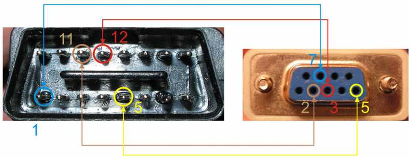

<p dir="auto">ВАЖНО! Если у вас не происходит подключение к автомобилю ни каким образом - Вскрываем обшивку левой передней стойки(у левой ноги водителя)..и осматриваем большую белую фишку..У вас либо прямо в ней коррозия,либо отвалились штырки..либо вообще провода&gt; отгнили..Соединяем провода&gt; напрямую и будет вам счастье!..Пост №4,там расписаны провода&gt;!  :whistle:</p>
