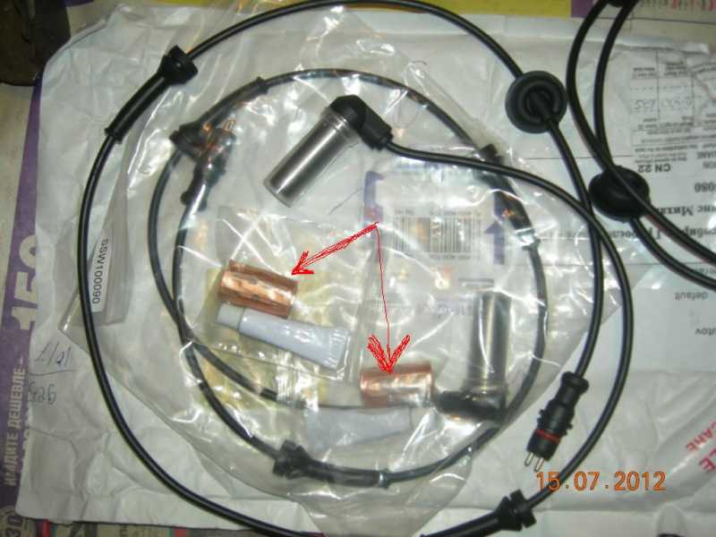

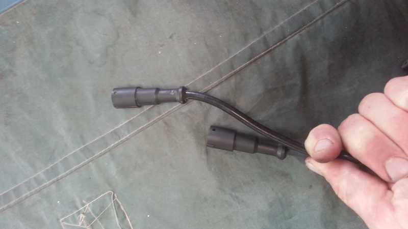

<p dir="auto">Слева направо- Наш родной....Вазовский направленный-который я установил,он и смотрится лучше и качественней и крепче...Вазовский не направленный но открывается,а это плохо..Вазовские видно что отличаются ещё и формой головы под фишку кстати..</p>
<p dir="auto"><img src="/assets/uploads/imported_images/487/11122012287.jpg" alt="" class=" img-fluid img-markdown" /></p>
<p dir="auto"><img src="/assets/uploads/imported_images/487/11122012288.jpg" alt="" class=" img-fluid img-markdown" /></p>

<p dir="auto">Чем отличаются задние датчика с номерами по каталогу STC3385 и STC2786?</p>
<p dir="auto">Они оба к  ПЕГАСУ подходят.........</p>

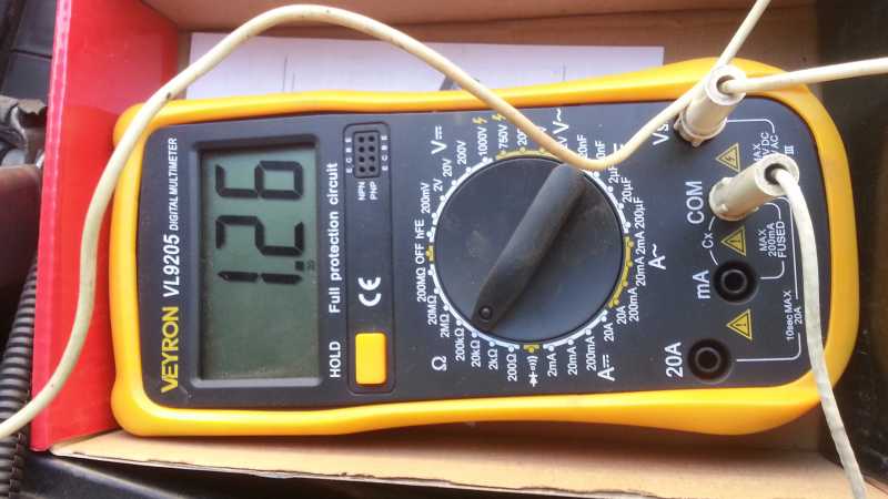

<p dir="auto">это показания рабочего датчика&gt; или что это? вообще как мне проверить мультиком датчики&gt;? какие нормальные показания?</p>
<p dir="auto">Датчики&gt; АБС Пегаса могут применятся разные..система с ними работает прекрасно..я лично проверял кучи их..с показаниями от 700 ом до 1050...</p>
<p dir="auto">Ставим тестер в режим прозвонки..и подключаем его щупы к провводам датчика&gt;..ждём пока тестер покажет сопротивление...</p>

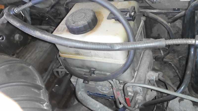

<p dir="auto"><strong><a class="plugin-mentions-user plugin-mentions-a" href="/user/demidroll" aria-label="Profile: demidroll">@<bdi>demidroll</bdi></a> said:</strong><br />
та я думаю у меня вообще Трекшн не предусмотрен! Табличка какая-то конкретная! Прям написано что ABS и типа и всё, больше ни чего ))))</p>
<p dir="auto">Да..такие нелицеприятные блоки существовали в начале эры Пегасов....Читал несколько раз про замену блоков без ТС на блоки с ТС..все ДОрестайл....ТС начинал работать...В принципе ТС это то же что и АБС,только работает наоборот..АБС отпускает нужное колесо,ТС наоборот зажимает...насколько я помню,разницы в проводке нет в мозгах так же вроде..вся разница в самих блоках...могу ошибаться,давно уже как их схемы сравнивал...не помню..</p>

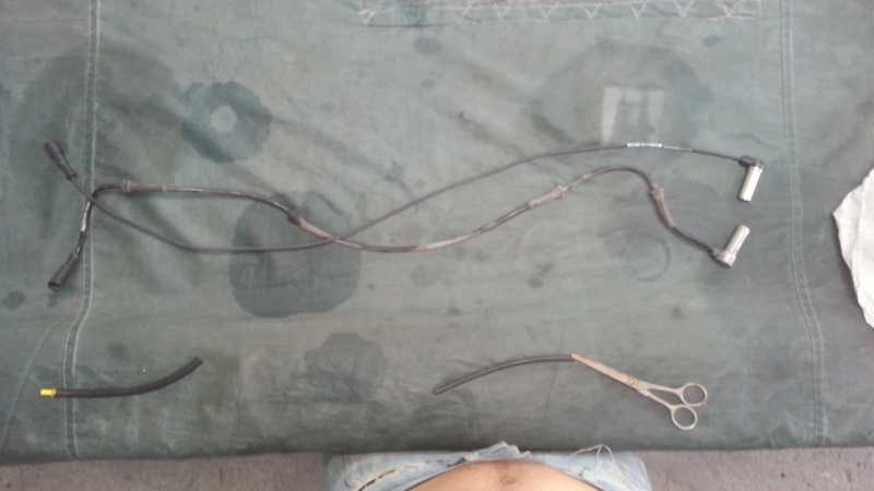

<p dir="auto"><img src="/assets/uploads/imported_images/2046/IMG_20170829_181003.jpg" alt="" class=" img-fluid img-markdown" /></p>
<p dir="auto"><img src="/assets/uploads/imported_images/2046/IMG_20170829_181037.jpg" alt="" class=" img-fluid img-markdown" /></p>

<p dir="auto"><strong><a class="plugin-mentions-user plugin-mentions-a" href="/user/sergdj01" aria-label="Profile: sergdj01">@<bdi>sergdj01</bdi></a> said:</strong></p>
<p dir="auto">Да работал...так как у меня один &lt;ahref="<a href="https://jlrforum.ru/forum/lrdiscovery">https://jlrforum.ru/forum/lrdiscovery</a>"&gt;датчик&lt;/a&gt; не работал из четырёх..если бы не работал..я бы тебе в другой теме давно бы ответил..</p>

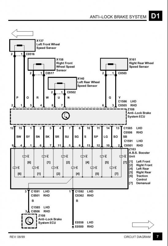

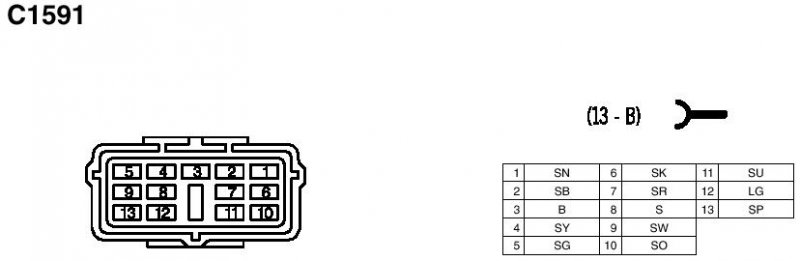

<p dir="auto">Полезные файлы и схемы по системе АБС и ТС...Что собрал при помощи Сергея83,за что ему СПАСИБО!!</p>

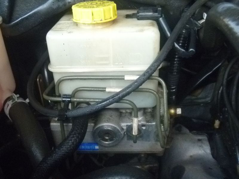

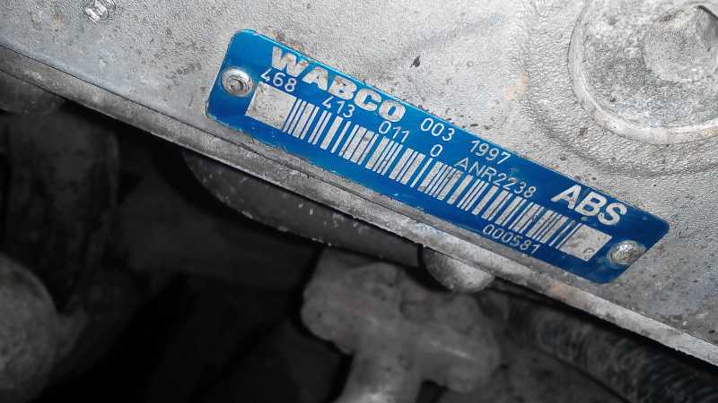

<p dir="auto">На рисунке стрелочками что помечено ?   А то я взял контрактный &lt;a href="<a href="https://jlrforum.ru/forum/lrdiscovery">https://jlrforum.ru/forum/lrdiscovery</a>"&gt;датчик&lt;/a&gt;,а он в кольце как ложка в стакане болтается! Вытащил я старый ,а он made in russia))))</p>

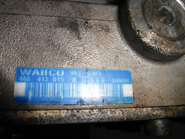

<p dir="auto">Блок АБС устанавливаемый с 1998 по 2002 год на машины с системой БОШ..Трекшен контроль на ОБА моста..Ниже увеличенное фото его таблички (разницу в цвете и номере с дорестайлом сразу видно)..</p>
<p dir="auto"><img src="/assets/uploads/imported_images/487/BOSCH2.jpg" alt="" class=" img-fluid img-markdown" /></p>
<p dir="auto"><img src="/assets/uploads/imported_images/487/BOSCH_2015-02-25.jpg" alt="" class=" img-fluid img-markdown" /></p>

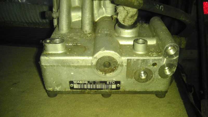

<p dir="auto">Блок АБС с трекшен контролем ТОЛЬКО на задний мост (на табличке ЕТС написано,если такая надпись отсутствует,значит блок АБС не имеет ТС вообще) ..устанавливался на бензиновые авто до 1998 года..на дизельные вроде как до конца их выпуска,точно не знаю.</p>
<p dir="auto"><img src="/assets/uploads/imported_images/487/STCANR2239.jpg" alt="" class=" img-fluid img-markdown" /></p>
<p dir="auto">ща по памяти смотря на фото блоков АБС, вспомнил, что у меня тоже синяя наклеечка, как на рестайле, а авто 96года ?!  :blink:  АБС лампа горит (абс не работает) ТС не горит, не знаю работает или нет... Тормоза есть. Вот такое вот наблюдение. Надо сфоткать свой блок, для уверенности... Может менян был с рестайла и пошли ошибки какие-то...</p>
