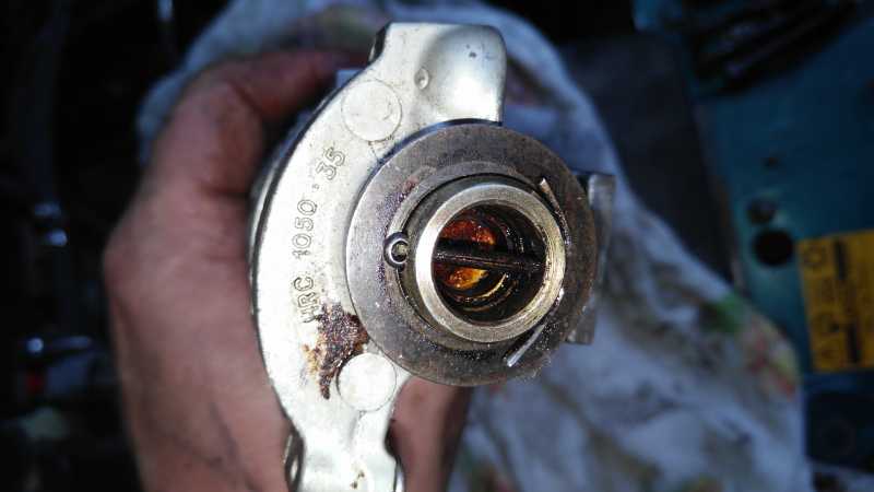

<p dir="auto"><strong><a class="plugin-mentions-user plugin-mentions-a" href="/user/xserg.72x" aria-label="Profile: xSerg.72x">@<bdi>xSerg.72x</bdi></a> said:</strong><br />
И снова всем привет.Сегодня с сыном разбирали двигатель,когда сняли плиту,то увидели  что один гидрокомпенсатор лежит рядом на дне и</p>
<p dir="auto">маленько офигели.Посмотрели,вроде живой и поставили на место,Заодно проверили остальные и ещё один,который не внушал доверие тоже заменили.Всё собрали и всё-бы ничего,завели вроде тишина,но побежала одна &lt;a href="<a href="https://jlrforum.ru/forum/barakholka-prodazha-zapchastej">https://jlrforum.ru/forum/barakholka-prodazha-zapchastej</a>"&gt;форсунка&lt;/a&gt;.И вот опять я к вам за помощью,подскажите что делать теперь?</p>
<p dir="auto">Гидрокомпенсаторы новые что ли заранее купили, или что на что заменили?</p>
<p dir="auto">Как определили что форсунка бежит? Если ей точно конец, то как вариант искать б/у 1 штуку. Ну либо поставить все новые, какие форсы ставить тема есть.</p>

<p dir="auto">маленько офигели.Посмотрели,вроде живой и поставили на место,Заодно проверили остальные и ещё один,который не внушал доверие тоже заменили.Всё собрали и всё-бы ничего,завели вроде тишина,но побежала одна форсунка.И вот опять я к вам за помощью,подскажите что делать теперь?</p>
