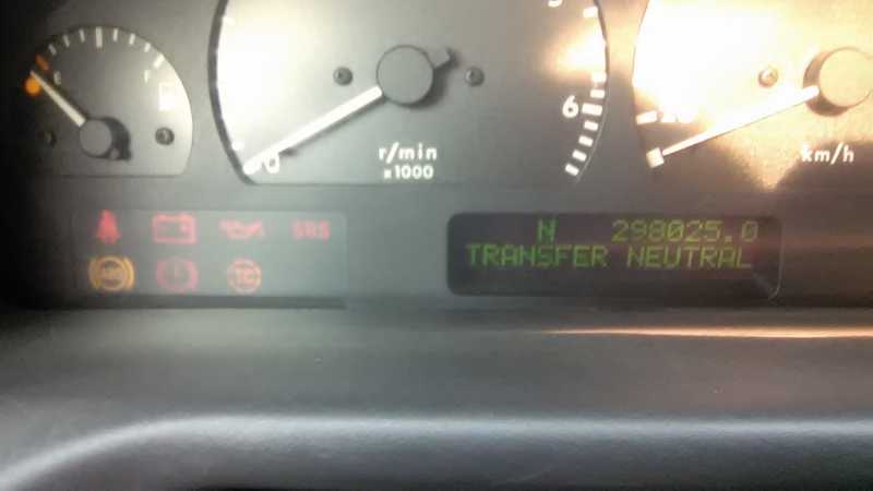

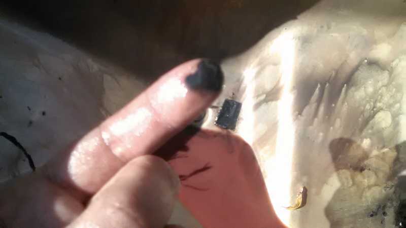

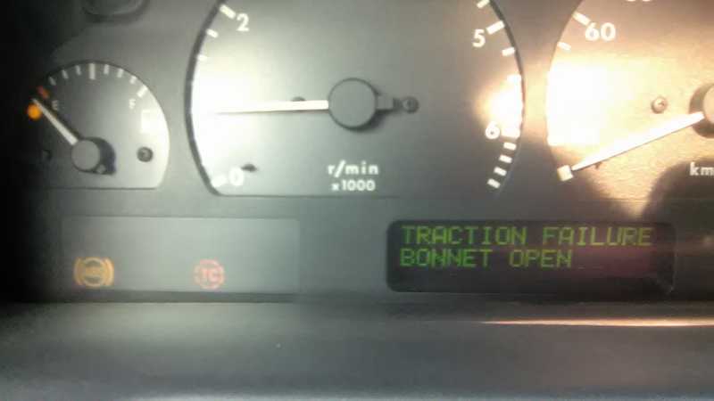

<?xml version="1.0" encoding="UTF-8"?><rss xmlns:dc="http://purl.org/dc/elements/1.1/" xmlns:content="http://purl.org/rss/1.0/modules/content/" xmlns:atom="http://www.w3.org/2005/Atom" version="2.0"><channel><title><![CDATA[Пегас никуда не едет]]></title><description><![CDATA[<p dir="auto">Всем привет.Купил RR-P38 2,с неисправной АКПП ,при всех проверках (слил масло оно с молочно красного цвета без запаха гари(конечно поменяю), на магните грязи совсем чють ,но стружки нет,бублик крутится,драйв плата норм.)думаю что дело может и не в ней ,Поискал здесь на форуме и нашел тему похожую- про раздатку в нейтральном положении.Проверил как сказанно 11 пред.-его нет.На приборке горит *Transfer neutral.*Как я понял из обсуждения у меня может раздатка встала в нейтральное положение.Бывший владелец сказал что "приехал нормально ,а на утро стоит никуда не едет"(грешил на коробас)Передачи н а тобло отображаются ,ошибки не горят(кроме ABS)На фото такое масло и столько грязи на магните.Что написанно на приборке,дословно  как то ...</p>

]]></description><link>https://jlrforum.ru/topic/1221/pegas-nikuda-ne-yedet</link><generator>RSS for Node</generator><lastBuildDate>Sun, 28 Jun 2026 19:20:46 GMT</lastBuildDate><atom:link href="https://jlrforum.ru/topic/1221.rss" rel="self" type="application/rss+xml"/><pubDate>Mon, 01 Aug 2016 21:42:00 GMT</pubDate><ttl>60</ttl><item><title><![CDATA[Reply to Пегас никуда не едет on Fri, 05 Aug 2016 06:45:00 GMT]]></title><description><![CDATA[<blockquote>
<p dir="auto"><strong><a class="plugin-mentions-user plugin-mentions-a" href="/user/89097496676" aria-label="Profile: 89097496676">@<bdi>89097496676</bdi></a> said:</strong><br />
НО ПРИ ЗАПУСКЕ НА ПАРУ СЕК.ЗАГОРАЕТСЯ ЧТО ОГРАНИЧЕНИЕ НА 55КМ/Ч,собственно как она и едет ЧТО ДЕЛАТЬ ?</p>
<p dir="auto">Проштудируйте раздел про пневмоподвеску, а так же темы про диагностику пневмы, для изучения возможных проблем. Ибо данная ошибка относится именно к ней.</p>

]]></description><link>https://jlrforum.ru/post/25570</link><guid isPermaLink="true">https://jlrforum.ru/post/25570</guid><dc:creator><![CDATA[89097496676]]></dc:creator><pubDate>Thu, 04 Aug 2016 18:13:00 GMT</pubDate></item><item><title><![CDATA[Reply to Пегас никуда не едет on Wed, 03 Aug 2016 13:32:00 GMT]]></title><description><![CDATA[<blockquote>
У меня горят АБС,ТС и насос заводится после каждого нажатия на тормоз!Спидометр не работает.Иногда всё приходит в норму!Где копать не пойму!Диагностика АБС не видит!Ошибка 0500-датчик скорости!Ничиво не пойму!Правый передний &lt;a href="<a href="https://jlrforum.ru/forum/lrdiscovery">https://jlrforum.ru/forum/lrdiscovery</a>"&gt;датчик&lt;/a&gt; АБС звонится как рабочий!</p>
<p dir="auto">Тихонько Ёб*и по датчикам АБС молоточком, если не поможет то - вытаскивай и очисти пятак датчика от загрязнения. и Все будет хорошо.</p>
]]></description><link>https://jlrforum.ru/post/25569</link><guid isPermaLink="true">https://jlrforum.ru/post/25569</guid><dc:creator><![CDATA[bars-12m]]></dc:creator><pubDate>Wed, 03 Aug 2016 13:32:00 GMT</pubDate></item><item><title><![CDATA[Reply to Пегас никуда не едет on Tue, 02 Aug 2016 19:26:00 GMT]]></title><description><![CDATA[<p dir="auto">Откройте капот, включите зажигание. Должен раздаться звук компрессора. Потрогайте аккумулятор АБС (чёрный шар слева от двигателя). На него должны передаваться вибрации от насоса АБС.</p>
<p dir="auto">Что бы проверить аккумулятор АБС и насос, заводить автомобиль не обязательно. Достаточно перевести ключ в положение 2.</p>
<p dir="auto">При включении насос должен качать секунд 40. После окончания работы насоса нажимайте на педаль тормоза и считайте, после скольких нажатий снова включится насос. Если насос будет включаться после каждого нажатия, то хана аккумулятору АБС, если на 3-5, то всё в порядке.</p>

]]></description><link>https://jlrforum.ru/post/25566</link><guid isPermaLink="true">https://jlrforum.ru/post/25566</guid><dc:creator><![CDATA[alex1967]]></dc:creator><pubDate>Tue, 02 Aug 2016 18:24:00 GMT</pubDate></item><item><title><![CDATA[Reply to Пегас никуда не едет on Tue, 02 Aug 2016 17:57:00 GMT]]></title><description><![CDATA[<p dir="auto">смысл сообщения что неисправна система трекшн контроля и подозреваю что с ней и абс, возможно хана насосу или груше  или какому то из датчиков абс .</p>
<p dir="auto">когда включаешь насос абс гудит? и сколько? когда включается повторно , после скольких нажатий на педаль тормоза? или с первым нажатием на тормоз гудит?</p>

]]></description><link>https://jlrforum.ru/post/25555</link><guid isPermaLink="true">https://jlrforum.ru/post/25555</guid><dc:creator><![CDATA[The_hero]]></dc:creator><pubDate>Mon, 01 Aug 2016 22:02:00 GMT</pubDate></item><item><title><![CDATA[Reply to Пегас никуда не едет on Mon, 01 Aug 2016 22:02:00 GMT]]></title><description><![CDATA[<p dir="auto">дело может быть в проводке, и скорее всего так и есть. проверь и прозвони провода которые на раздатку идут. моторчиком можно принудительно включить как повышенную так и пониженную  путем присоединения проводов к клеме. Там в моторедукторе еще пластины-контакты стоят по которым комп ориентируется в каком положении сейчас раздатка и положение  шестерен в редукторе а следовательно и в каком положении сейчас раздатка.</p>
<p dir="auto">Как вариант, еще мог накрыться блок управления раздаткой, но это ооочень маловероятно. И если дело в нем то этих мозгов на раздатку на разборках навалом и стоят они недорого ввиду того что они ооочень редко ломаются и нахрен никому не нужны.</p>
