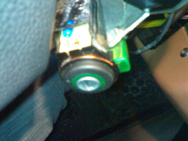

<?xml version="1.0" encoding="UTF-8"?><rss xmlns:dc="http://purl.org/dc/elements/1.1/" xmlns:content="http://purl.org/rss/1.0/modules/content/" xmlns:atom="http://www.w3.org/2005/Atom" version="2.0"><channel><title><![CDATA[Проверка и ремонт катушки иммобилайзера.]]></title><description><![CDATA[<p dir="auto">На Пегасах с 96 го года на замок зажигания вокруг личинки устанавливается катушка иммобилайзера.</p>
<p dir="auto">Вот о чём идёт речь. (извиняюсь за качество некоторых фоток).</p>
<p dir="auto"><img src="/assets/uploads/imported_images/IMMO/i-370464.jpg" alt="" class=" img-fluid img-markdown" /></p>

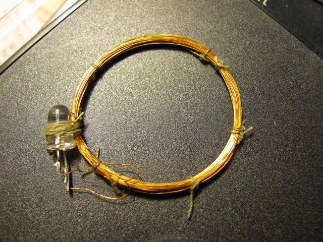

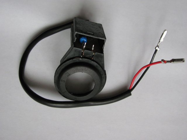

<p dir="auto">Проверить, что не работает, катушка, или транспондер в ключе очень просто. Для этого нужно изготовить тестер.</p>
<p dir="auto">Вот как он выглядит (не смейтесь, очень эффективная штука    <img src="https://jlrforum.ru/assets/plugins/nodebb-plugin-emoji/emoji/android/1f61c.png?v=f1ed3d8febd" class="not-responsive emoji emoji-android emoji--stuck_out_tongue_winking_eye" style="height:23px;width:auto;vertical-align:middle" title="😜" alt="😜" />  ).</p>
<p dir="auto"><img src="/assets/uploads/imported_images/IMMO/i-370465.jpg" alt="" class=" img-fluid img-markdown" /></p>
<p dir="auto">Для изготовления нужна проволока в лаке сечением 0.25 - 0.35 мм2 , можно использовать проволоку из катушки реле. Я намотал на оправку диаметром 32 мм. (диаметр может быть чуть больше, или меньше - это не столь важно) 50 витков, стянул обмотку ниткой, привязал светодиод и припаял к нему концы обмотки. Для частого использования конструкция должна быть поблагородней, а для однократного и так сойдёт.</p>

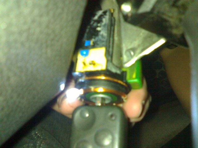

<p dir="auto">Теперь проверяем работоспособность катушки иммо.</p>
<p dir="auto">Закроем и откроем водительскую дверь, чтобы разбудить BECM.</p>
<p dir="auto">Прикладываем вокруг личинки замка зажигания наш тестер и вставляем в замок ключ.</p>
<p dir="auto">Если катушка иммо работает, то светодиод начнёт моргать, следовательно не работает транспондер в ключе.</p>
<p dir="auto">Если светодиод не моргает, значит неисправна цепь катушки.</p>
<p dir="auto">При исправности всей системы светодиод моргнёт один раз, вместе со светодиодом в ключе.</p>

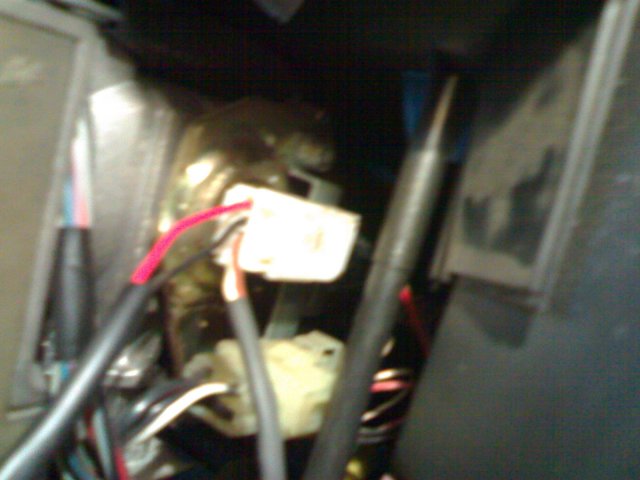

<p dir="auto">Снимается катушка с замка, очень просто. Рассоединяем её разъём и вытаскиваем (для удобства) из него провода идущие к плате катушки.</p>
<p dir="auto"><img src="/assets/uploads/imported_images/IMMO/i-370466.jpg" alt="" class=" img-fluid img-markdown" /></p>

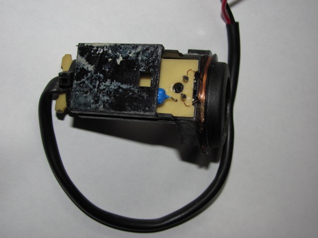

<p dir="auto">Далее тонкой отвёрткой АККУРАТНО по кругу поддеваем чёрное кольцо вокруг личинки и снимем его. ОСТОРОЖНО под кольцом есть маленькая пружинка не потеряйте её.</p>
<p dir="auto">И вот всё это хозяйство у нас в руках.</p>
<p dir="auto"><img src="/assets/uploads/imported_images/IMMO/i-370468.jpg" alt="" class=" img-fluid img-markdown" /></p>
<p dir="auto"><img src="/assets/uploads/imported_images/IMMO/i-370469.jpg" alt="" class=" img-fluid img-markdown" /></p>

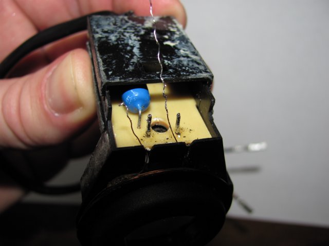

<p dir="auto">Аккуратно отпаиваем концы катушки от платы.</p>
<p dir="auto"><img src="/assets/uploads/imported_images/IMMO/i-370470.jpg" alt="" class=" img-fluid img-markdown" /></p>

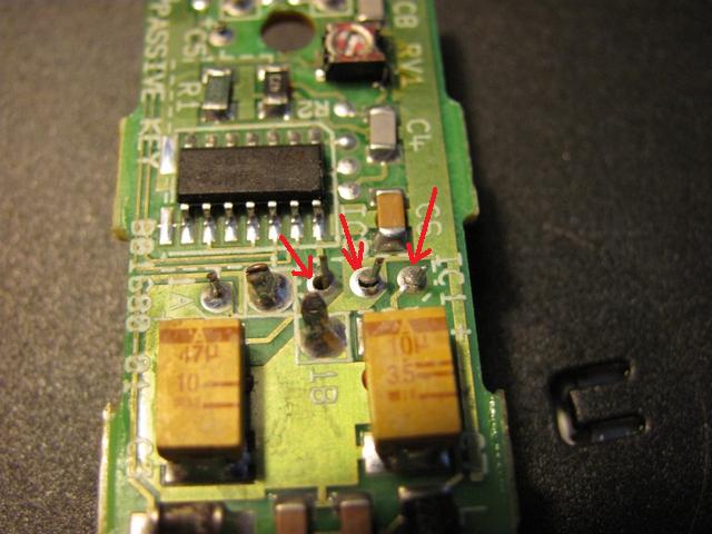

<p dir="auto">Плата приклеена капелькой клея. Аккуратно, (по самому краю платы, перед контактами для подсоединения катушки, идут тоооонинькие дорожки, я по незнанию повредил их   <img src="https://jlrforum.ru/assets/plugins/nodebb-plugin-emoji/emoji/android/1f61e.png?v=f1ed3d8febd" class="not-responsive emoji emoji-android emoji--disappointed" style="height:23px;width:auto;vertical-align:middle" title=":(" alt="😞" />   ) по периметру расшевеливаем плату. Отжимаем фиксатор (в отверстии платы на фото выше) и выдвигаем её.</p>
<p dir="auto">Достав плату я обнаружил неисправность. Транзистор ПОЛНОСТЬЮ отвалился - припоя практически не было   :evil:   .</p>
<p dir="auto"><img src="/assets/uploads/imported_images/IMMO/i-370471.jpg" alt="" class=" img-fluid img-markdown" /></p>
<p dir="auto">Пропаял, собрал в обратной последовательности - катушка РАБОТАЕТ   <img src="https://jlrforum.ru/assets/plugins/nodebb-plugin-emoji/emoji/android/1f389.png?v=f1ed3d8febd" class="not-responsive emoji emoji-android emoji--tada" style="height:23px;width:auto;vertical-align:middle" title="🎉" alt="🎉" />   .</p>
