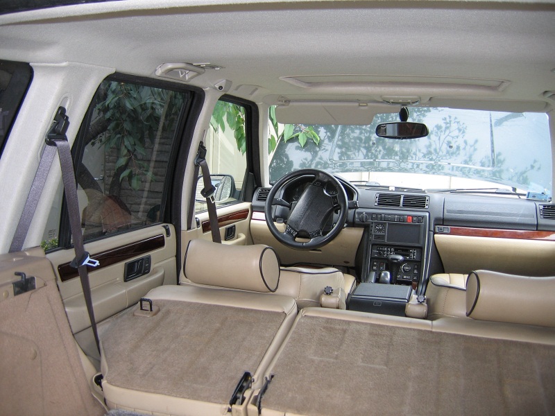

<p dir="auto">Собственно говоря, провис потолок, потерлись стойки. Заморочился приведением в исходному состоянию.</p>
<p dir="auto">Но, как бы задача не просто сделать быстро и бюджетно, а максимально приближенно к заводскому исполнению. А карпет не соответствует по фактуре, имхо. Потратил значительное время на поиск в интернете подходящих материалов. Результат сведен на фото, фоном которого является заводское покрытие потолка. Фото выполнено с расстояния 1 м при прямом солнечном освещении. Безусловно, подбор материалов по представленным в интернете снимкам дело весьма скользкое, т.к. условия съемки не идентичные, но все же..</p>
<p dir="auto"><img src="/assets/uploads/imported_images/522/008e995807b5f909197182399277533660ad33d7.jpg" alt="" class=" img-fluid img-markdown" /></p>
<p dir="auto">Пока выбор остановил на специальных триплированных потолочных тканях. К сожалению, для реставрации стоек, ввиду их конструкции, применить этот материал нет возможности и цветовая гамма несколько иная (ближе к плафонам, ручкам, козырькам и т.п.). Видимо придется использовать использовать флок, т.к. требуется минимальная толщина..</p>

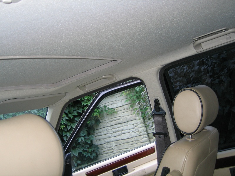

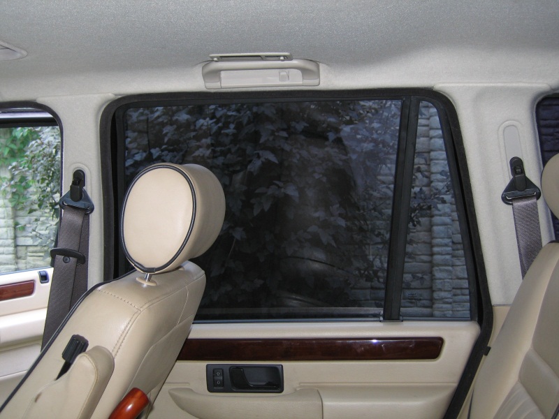

<p dir="auto">Тема закрыта (для меня), сто баксов и пару дней на работы:</p>
<p dir="auto"><img src="/assets/uploads/imported_images/522/008f54c148eb5fedf547a42cddac6bed53afe2a3.jpg" alt="" class=" img-fluid img-markdown" /></p>
<p dir="auto"><img src="/assets/uploads/imported_images/522/008f54c5b88604e5619d02ec982c0d5b374bea02.jpg" alt="" class=" img-fluid img-markdown" /></p>
<p dir="auto"><img src="/assets/uploads/imported_images/522/008f54c7c1cac83dc86c6de6dd42020bb4f3204a.jpg" alt="" class=" img-fluid img-markdown" /></p>

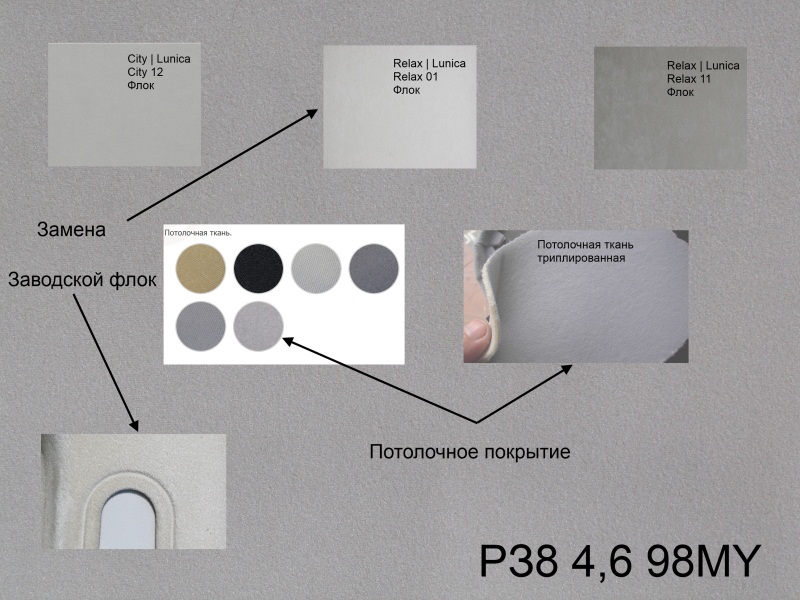

<p dir="auto">Собственно говоря, алькантара приемлемый вариант по соображениям технологичности в работе и возможности использования одного материала для реставрации всех элементов.</p>
<p dir="auto">Для себя этот вариант отверг по причинам отсуствия соответствующего цвета и эксплуатациооных особенностей - проявляются</p>
<p dir="auto">следы касания, нарушающие однородность тона. Но это субъективно мнение.</p>
<p dir="auto">Флокирование панелей стоек отвергнуто по соображениям рецедива состоявшегося и отсутствия обязательств флокировщиков по фактуре и цвету покрытия, соответствующих заводскому.</p>
<p dir="auto">Триплированные ткани отвергнуты по причине невозможности их использования для отделки панелей стоек и шторки люка. Для панелей стоек понятно почему - поролон (3-4 мм) триплированной ткани не обеспечит необходимого формообразования. Это же справедливо и для шторки люка. Заводское покрытие этого элемента выполнено без поролона ввиду ограничений по общей толщине - максимум 4 мм (2 мм каркас шторки + 2 мм на материал с загибом на ребро) Т.е., максимально допустимая толщина материала - 1 мм. Это определено размером паза направляющих шторки люка.</p>
<p dir="auto">Флокированные ткани исключены из списка по показателю растяжимости, т.к.обработке подлежат криволинейные поверхности.</p>
<p dir="auto">Рассматривался вариант обтяжки кожей. Доступны натуральные итальянские, прекрасной выделки и нужного цвета. И цена $80 за кв.м. Почти решился, но интуиция (не путать с жабой) немотивированно воспрепятствовала. Возможно, что она имела ввиду грядущий контраст верха и низа салона. А может быть и утрату контроля над процессом, т.к. кроить самостоятельно шкуру быка (8 кв.м) боязно, а привлечение специалистов с низкой степенью ответственности рискованно. Короче - хз, почему не решился.</p>
<p dir="auto">Исходя из фактических обстоятельств сформулированы технические требования к материалу покрытия:</p>

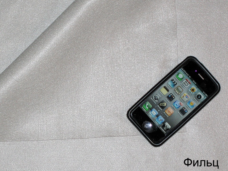

<p dir="auto">Материал с подобными техническими характеристиками нашелся - фильц:</p>
<p dir="auto"><img src="/assets/uploads/imported_images/522/008f7e8b5f68a01f6642d91e91f7d2c23921d38b.jpg" alt="" class=" img-fluid img-markdown" /></p>
<p dir="auto">Судить по фото о фактуре и цвете материала затруднительно, субъективно - тактильные ощущения весьма приятные, ворс низкий, однородный, приблизительно как у заводского покрытия. Кстати, ворсистось несколько отличается с разных сторон - можно выбирать любую по предпочтениям.</p>
<p dir="auto">Место приобретения: Эмком</p>
<p dir="auto">Цена: $13 за п.м.</p>
<p dir="auto">Количество: 5 п.м. (оптимальным раскроем заниматься времени нет)</p>
<p dir="auto">Ширина полотна (фактическая): 1,38 м.</p>
<p dir="auto">Последний показатель вызывал серьезные опасения, т.к. максимальная ширина каркаса потолка (в задней части) - 1.45 м, но обошлось</p>
<p dir="auto">К сожалению, номер цвета указать не имею возможности, т.к. продавец не владеет этой информацией.</p>
<p dir="auto">Цвет подбирался по окантовке люка и другим навесным элементам.</p>

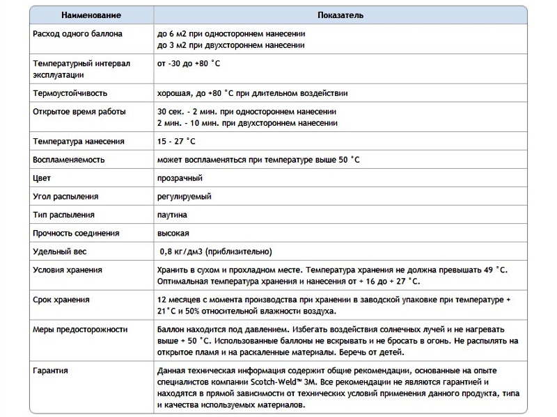

<p dir="auto">Технические характеристики:</p>
<p dir="auto"><img src="/assets/uploads/imported_images/522/008f7f4d6811f6f2f3c5a085d02161fa0af41315.jpg" alt="" class=" img-fluid img-markdown" /></p>
<p dir="auto">Цена: $10</p>
<p dir="auto">Количество: 3</p>

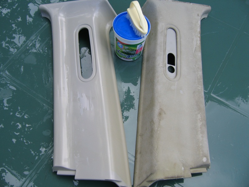

<p dir="auto">Панели стоек. Замачиваются на 15 минут в теплой воде, наносится чистящая паста (использовался Ландыш) и жесткой пластиковой щеткой удаляются остатки заводского флока:</p>
<p dir="auto"><img src="/assets/uploads/imported_images/522/008f7f8237837c54619f8d34ce751189f5f4b2dd.jpg" alt="" class=" img-fluid img-markdown" /></p>
<p dir="auto">Ориентировочное время на очистку одной панели ~ 10 мин.</p>
