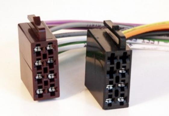

нашел.</p>
<p dir="auto">что с ней дальше то делать?</p>
<p dir="auto">Думаю что штырьки найти нереально...отпиндячь ты её и вместо неё прилепи любое другое разьёмное соединение...коих в автозапчастях сейчас продаётся тьма тьмущая...хоть для подключения тех же магнитол..там и фишка не огромная и пинов много...нагрузки на контакты ни какой,подойдёт всё что угодно..</p>
<p dir="auto">Типа вот таких к примеру...они продаются отдельно папы и мамы...</p>
<p dir="auto"><img src="/assets/uploads/imported_images/487/podklyuchenie-magnit.jpg" alt="" class=" img-fluid img-markdown" /></p>

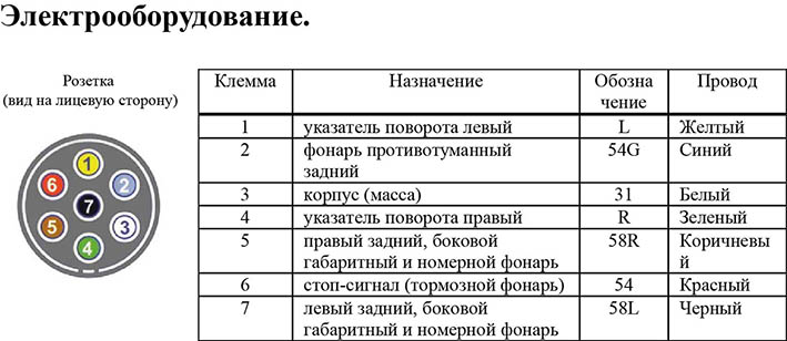

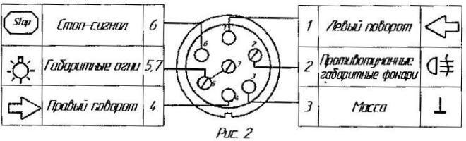

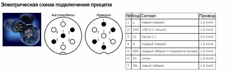

<p dir="auto">Вот пример распиновок чаще всего встречающихся на авто..</p>
<p dir="auto"><img src="/assets/uploads/imported_images/487/fischkalexus.gif" alt="" class=" img-fluid img-markdown" /></p>
<p dir="auto"><img src="/assets/uploads/imported_images/487/rozetkashema.jpg" alt="" class=" img-fluid img-markdown" /></p>
<p dir="auto"><img src="/assets/uploads/imported_images/487/rozetka.jpg" alt="" class=" img-fluid img-markdown" /></p>
<p dir="auto"><img src="/assets/uploads/imported_images/487/shemapr.jpg" alt="" class=" img-fluid img-markdown" /></p>
