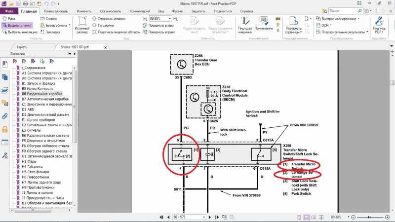

<p dir="auto">Вчера для тебя рыл схемы просто..там другие цвета..если я конечно правильно предположил за каким номером этот долбанный разьём..в чём я сомневаюсь..</p>
<p dir="auto">По моим предположениям там идут фиолетовый(спасибо Сергею83 за поправку с цветом провода) с зелёной полосой и чёрный(земля)..Вот скрин из схем...я ничего более похожего не нашёл на микрик долбанный))) В продолжении схемы там ещё лампочка участвует,включающая подсветку чего то при понижайке..</p>
<p dir="auto">Короче ни куа я не разобрался..одни предположения плин..даже в разделе фотографий местоположения фишек,ни хрена не понятно именно в этом месте..так как там много таких же,двухпроводных фишек..к примеру на подсветку....Покопайся в схемах,может чего найдёшь..раздел по раздатке смотри и акпп...</p>
<p dir="auto"><img src="/assets/uploads/imported_images/487/mikrik.jpg" alt="" class=" img-fluid img-markdown" /></p>

<p dir="auto"><strong><a class="plugin-mentions-user plugin-mentions-a" href="/user/zheka-91" aria-label="Profile: zheka-91">@<bdi>zheka-91</bdi></a> said:</strong><br />
Вот 2 проводка от выключателя пониженной.</p>
<p dir="auto">Куда они должны идти? В мозги раздатки? Если да то, вот провода и штейкер, буду очень благодарен за распиновку или за любую инфу.</p>
<p dir="auto">Или хотя бы скажите какой у вас цвет проводов идёт от включателя пониженной.</p>
<p dir="auto">Вот у тебя в руках и то и другое..нет проблем прозвонить оба провода с такими же на фишке(которая на фото)..по цветам же видно всё...</p>
<p dir="auto">По схемам я впервые не разобрался где этот долбанный переключатель(предполагаю как он обозначается,но там совсем другая расцветка почему то) и вообще в схемах не нашёл ни синего ни жёлтого провода..Подёргай ты что ли за эти провода,что бы понять куда они плин идут...</p>
<p dir="auto">Что на твоей фотке обведено кругом?</p>
<p dir="auto">Судя по схемам,один провод с переключателя,это просто земля...Нормальное положение,разомкнутое...при замыкании включается понижайка..</p>
]]></description><link>https://jlrforum.ru/post/24566</link><guid isPermaLink="true">https://jlrforum.ru/post/24566</guid><dc:creator><![CDATA[VyacheslavVVS LR]]></dc:creator><pubDate>Tue, 24 May 2016 20:42:00 GMT</pubDate></item><item><title><![CDATA[Reply to Электрика Раздатки on Tue, 24 May 2016 17:57:00 GMT]]></title><description><![CDATA[<p dir="auto">Вот 2 проводка от выключателя пониженной.</p>
