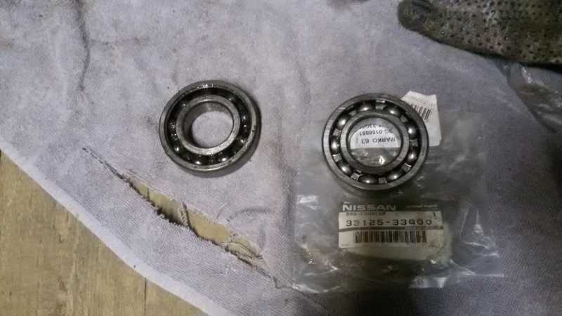

<p dir="auto">При прокачки вискомуфты решил попутно заменить подшибник. Наблюдался небольшой люфт. RTC6025 - стоимость в Exist около 8 000 руб. Подшибника используемый у нас в раздатке 6207 C3 (каталожный номер). По этому номеру подобрал подшибник Nissan 33125-33G00 стоймостью 1360 руб.</p>

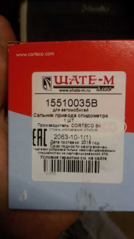

<p dir="auto">Сальник взял Corteco 15510035B (размер 45x72x10x14.5).</p>

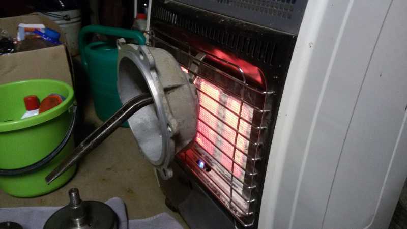

<p dir="auto">Подшибник выбил молотком. Перед установкой крышку разогрел на печке, подшибник провалился.</p>

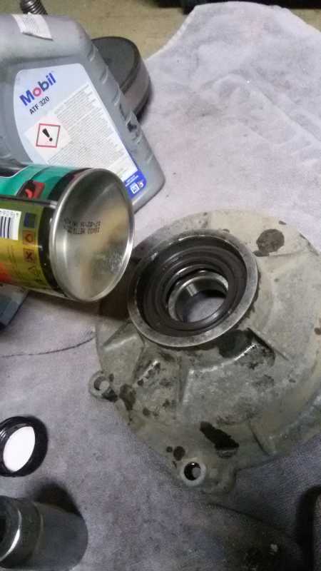

<p dir="auto">Сальник ставил тоже на горячую, но так чтоб резина не оплавилась. Вместо оправки использовал аэрозольный балон с впуклым донышком.</p>
<p dir="auto"><img src="/assets/uploads/imported_images/1685/20160430_041114.jpg" alt="" class=" img-fluid img-markdown" /></p>
<p dir="auto">После сборки все в штатном режиме, течи не обнаружено. Пробежал около 500 км.</p>

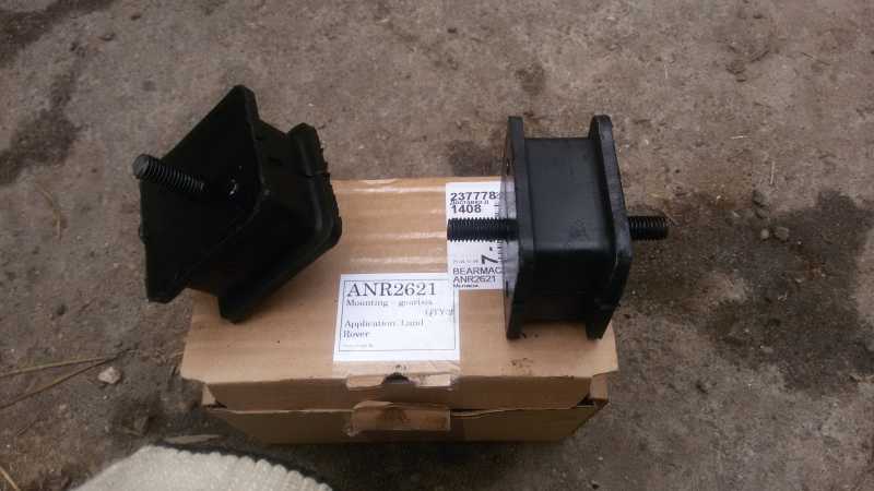

<p dir="auto">Попутно заменил &lt;a href="<a href="https://jlrforum.ru/forum/lrdiscovery">https://jlrforum.ru/forum/lrdiscovery</a>"&gt;подушки&lt;/a&gt; АКПП ANR2621	Bearmach - 1195 руб. пара.</p>
