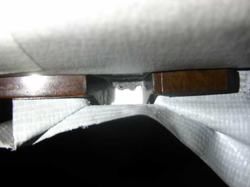

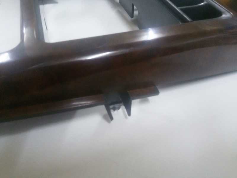

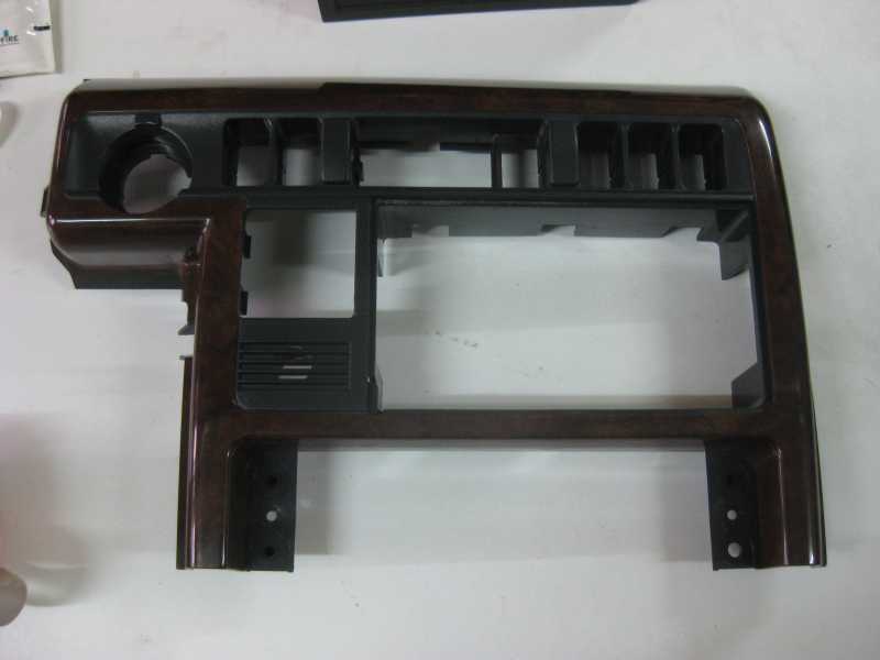

<?xml version="1.0" encoding="UTF-8"?><rss xmlns:dc="http://purl.org/dc/elements/1.1/" xmlns:content="http://purl.org/rss/1.0/modules/content/" xmlns:atom="http://www.w3.org/2005/Atom" version="2.0"><channel><title><![CDATA[Ремонт, восстановление креплений пластиковой панели.]]></title><description><![CDATA[<p dir="auto">Приобрел панель под дерево, а  у нее крепления отломаны.</p>
<p dir="auto"><img src="/assets/uploads/imported_images/1685/IMG_0988.jpg" alt="" class=" img-fluid img-markdown" /></p>
<p dir="auto"><img src="/assets/uploads/imported_images/1685/IMG_20160422_174610.jpg" alt="" class=" img-fluid img-markdown" /></p>
<p dir="auto">Изучил варианты восстановления. В интернете нашел несколько вариантов восстановления. Начал с бюджетного и доступного, сода + супер клей.</p>
<p dir="auto">Возможно кому нибудь пригодиться инструкция.</p>
<p dir="auto">Соду использовал пищевую, клей супер момент 3 гр.  По возможности в месте склейки обработал надфилем и наждачкой.</p>

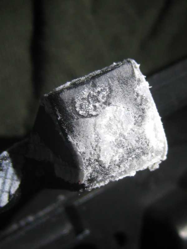

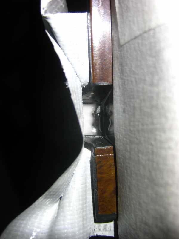

<p dir="auto">Для восстановления креплений с помощью скотча формировал форму, засыпал соду и заливал клеем.</p>
<p dir="auto"><img src="/assets/uploads/imported_images/1685/IMG_1003.jpg" alt="" class=" img-fluid img-markdown" /></p>
<p dir="auto"><img src="/assets/uploads/imported_images/1685/IMG_1002.jpg" alt="" class=" img-fluid img-markdown" /></p>

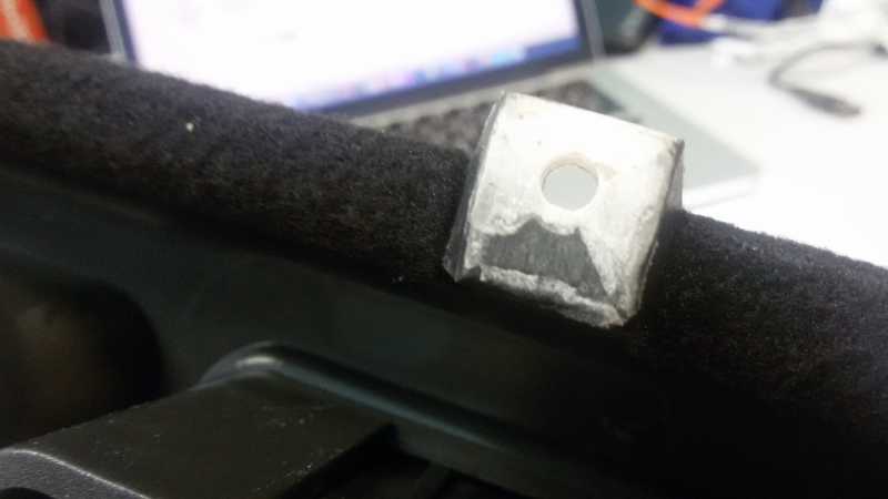

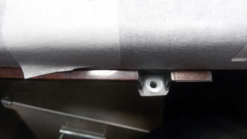

<p dir="auto">Каждое крепление формировал из множество слоев (чем тоньше слой тем лучше ).  Между слоями выжидал по 20 -30 мин. Перед каждым нанесением клея прилегающий пластик обрабатывал обильно растворителем для лучшей адгезии.  В конце для выравнивания поверхности разместил  шайбы и засыпал содой, сравнял по поверхности шайбы и залил клеем. Оставил все это дело на ночь. Просверлил отверстия, и обработал напильником для придания формы.</p>
<p dir="auto"><img src="/assets/uploads/imported_images/1685/IMG_1004.jpg" alt="" class=" img-fluid img-markdown" /></p>
<p dir="auto"><img src="/assets/uploads/imported_images/1685/20160423_140412.jpg" alt="" class=" img-fluid img-markdown" /></p>
<p dir="auto"><img src="/assets/uploads/imported_images/1685/20160423_153505.jpg" alt="" class=" img-fluid img-markdown" /></p>
<p dir="auto">Все собрал, закрутил. Ни где не треснуло.</p>
