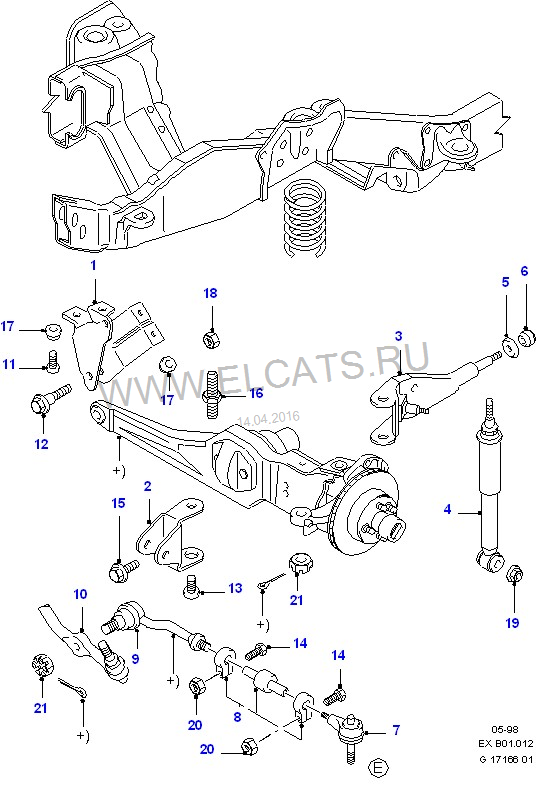

<?xml version="1.0" encoding="UTF-8"?><rss xmlns:dc="http://purl.org/dc/elements/1.1/" xmlns:content="http://purl.org/rss/1.0/modules/content/" xmlns:atom="http://www.w3.org/2005/Atom" version="2.0"><channel><title><![CDATA[Ford Explorer U1  или что бы такого сделать плохого]]></title><description><![CDATA[<p dir="auto">Достал тут из закромов родины свой первый джип</p>
<p dir="auto"><img src="/assets/uploads/imported_images/1784/IMG_1918.jpg" alt="" class=" img-fluid img-markdown" /></p>
<p dir="auto"><img src="/assets/uploads/imported_images/1784/IMG_1917.jpg" alt="" class=" img-fluid img-markdown" /></p>
<p dir="auto">, и озадачился вопросом что бы с ним сделать эдакого. По скольку этот страшный агрегат даже не пятая машина в семье полет фантазии фактически не ограничен. На данный момент стоит проблема напрочь сгнившего кузова, есть "запасной" кузов, который в течении лета должен переместиться на раму с агрегатами, и вот тут как раз хотел бы услышать мнения гуру джиповодства))))</p>
<p dir="auto">Данная машина обременена идиотической схемой передней подвески состоящей из двух поперечных рычагов "ножниц" в которых от редуктора к колесам идут карданы</p>
<p dir="auto"><img src="/assets/uploads/imported_images/1784/CImage.png" alt="" class=" img-fluid img-markdown" /></p>
<p dir="auto">вся эта система с состоянии "совсЭм умЭр" и ее реанимация дело дорогое и бестолковое. Соответственно есть жtлание заменить всю эту архаику простым как утюг мостом Дана 31 от Гранд Чероки у которого точно такое же передаточное число что и Форда и фланец кардана идентичен. Возникает вопрос выбора схемы подвески:</p>
<ol>
<p dir="auto">Задний мост остается на рессорах ( разве что мост уезжает под рессору и получаем лифт см  <img src="https://jlrforum.ru/assets/plugins/nodebb-plugin-emoji/emoji/android/1f60e.png?v=f1ed3d8febd" class="not-responsive emoji emoji-android emoji--sunglasses" style="height:23px;width:auto;vertical-align:middle" title="8)" alt="😎" />  морда на пружинах, к раме привариваются "уши" под клюшки</p>
<p dir="auto">Ставятся пневмоподушки от рейнджа, блок управления от Таза , передний передний мост вся так же на клюшках</p>
<p dir="auto">Передний мост вешается на рессоры, получаем адского козла с большим запасом прочности</p>
<p dir="auto">Жду ваших мыслей коллеги  <img src="https://jlrforum.ru/assets/plugins/nodebb-plugin-emoji/emoji/android/1f389.png?v=f1ed3d8febd" class="not-responsive emoji emoji-android emoji--tada" style="height:23px;width:auto;vertical-align:middle" title="🎉" alt="🎉" /></p>
