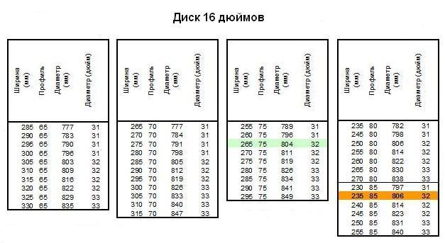

]]></description><link>https://jlrforum.ru/topic/1067/razmer-reziny-i-sootvetstvuyuschiye-etomu-peredelki</link><generator>RSS for Node</generator><lastBuildDate>Mon, 29 Jun 2026 06:26:52 GMT</lastBuildDate><atom:link href="https://jlrforum.ru/topic/1067.rss" rel="self" type="application/rss+xml"/><pubDate>Mon, 11 Apr 2016 19:56:00 GMT</pubDate><ttl>60</ttl><item><title><![CDATA[Reply to Размер резины и соответствующие этому переделки. on Thu, 06 Apr 2017 06:45:00 GMT]]></title><description><![CDATA[<p dir="auto">Вот параметры основных типоразмеров резины 31 - 33 дюйма, может пригодится кому если нужно будет "ловить миллиметры":</p>
<p dir="auto"><img src="/assets/uploads/imported_images/493/77.r-rikoles.jpg" alt="" class=" img-fluid img-markdown" /></p>
