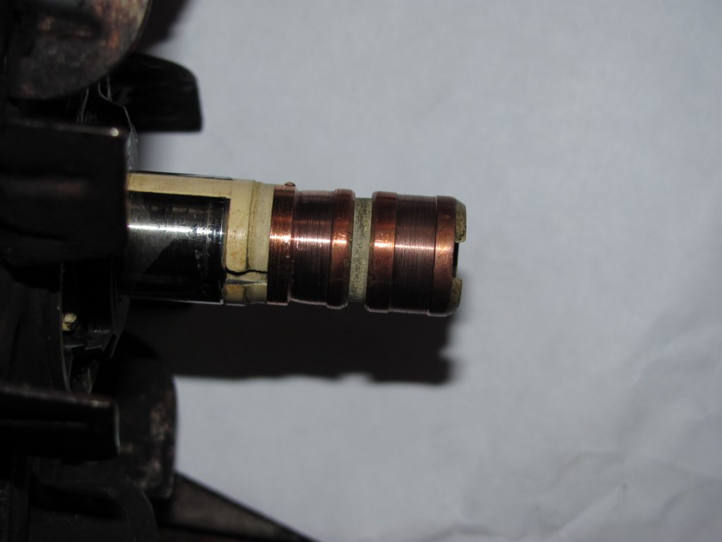

<p dir="auto">контактные кольца 230090</p>
<p dir="auto"><img src="http://lawfilter.ertelecom.ru/" alt="" class=" img-fluid img-markdown" /></p>
<p dir="auto">Вот так выглядят изношенные</p>
<p dir="auto"><img src="/assets/uploads/imported_images/BECM/i-385539.jpg" alt="" class=" img-fluid img-markdown" /></p>

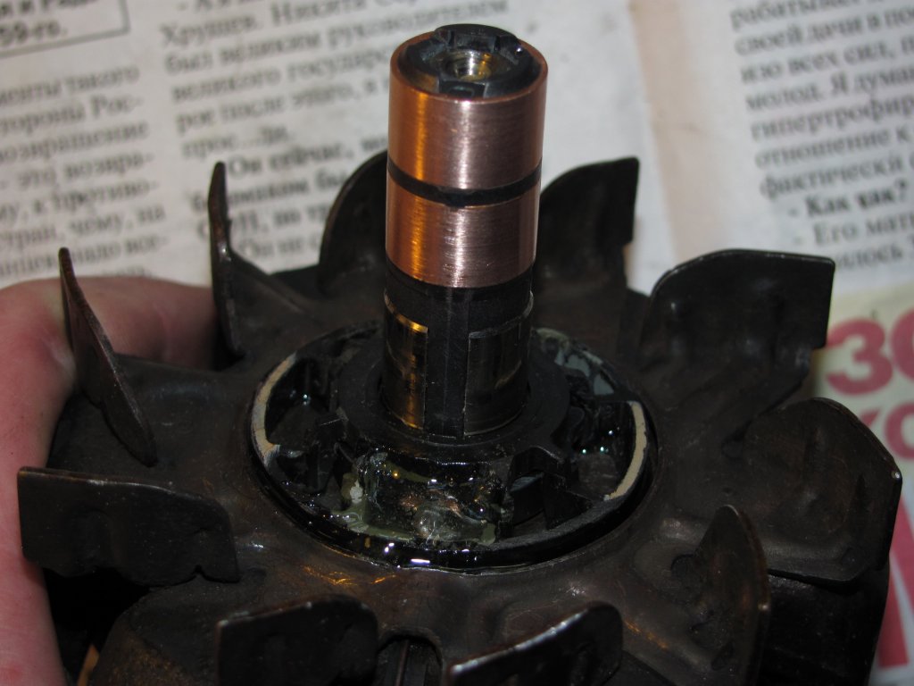

<p dir="auto">Это я новые установил</p>
<p dir="auto"><img src="/assets/uploads/imported_images/BECM/i-385538.jpg" alt="" class=" img-fluid img-markdown" /></p>
